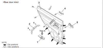

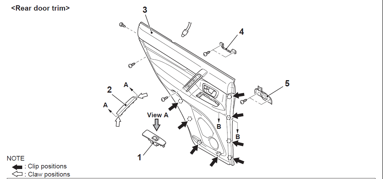

Обшивка крепиться к каркасу двери в верхней части ручки металлическим кронштейном, который находится на внутренней части обшивки и винтом в нижней части ручки (винт под облицовочной панелью).
Обшивка может отходить только из-за того, что вверху кронштейн вышел из зацепления либо отломался, так же возможно пластинка с бархоткой вышла из зацепления с каркасом у самого стекла.
Нужно снять обшивку двери и все своими глазами увидите и поймете (для снятия необходимо открутить всего три винта и отцепить пистоны по периметру).

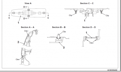

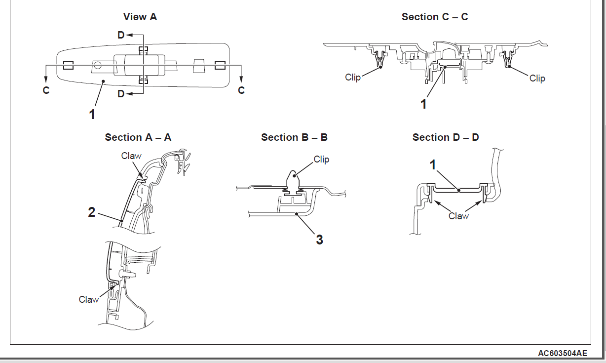

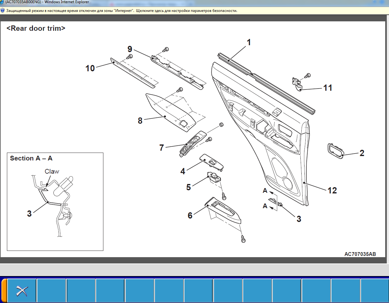

там внутри на обшиве как раз где кончается ручка вверху
есть крючок, номер 11 на первой картинке ,
который цепляется за деталь номер 4 на средней картинке
рисунок в разрезе третья картинка участок а-а ( по памяти пробую написать)
вывод разобрать и собрать правильно
и да , не забыть поблагодарить Андрея за красивые картинки =)

Было такое, когда неправильно поставил обшивку, не зацепил на крюк (11).
