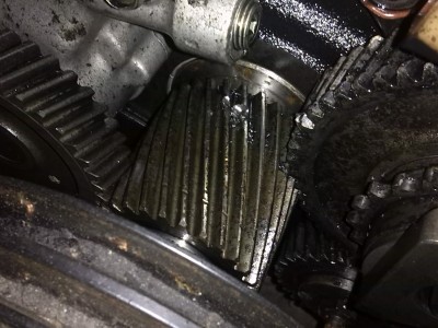

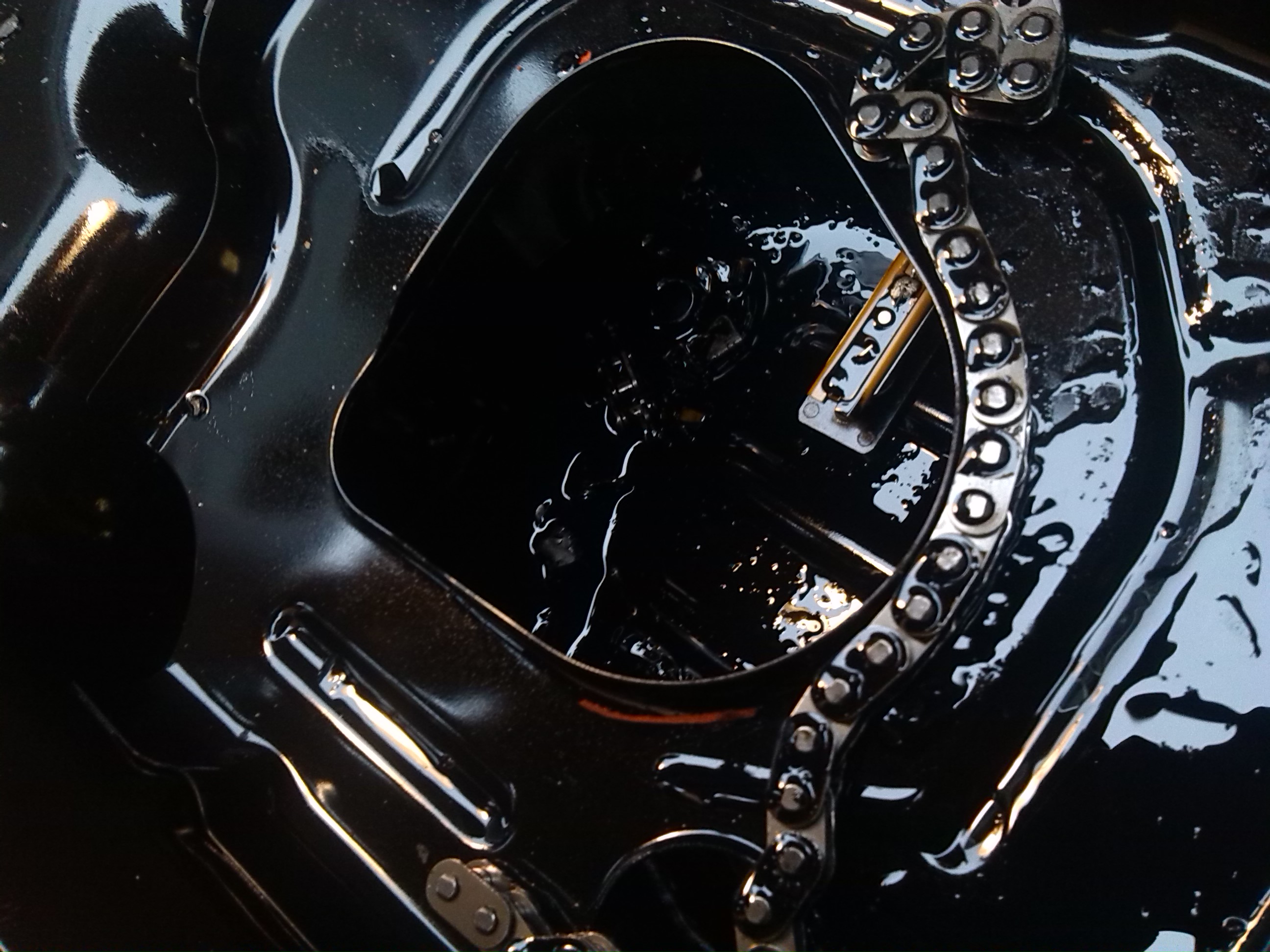

Всем привет ! наконец то пришла та головка которая нужна ! притер клапана, собираю.

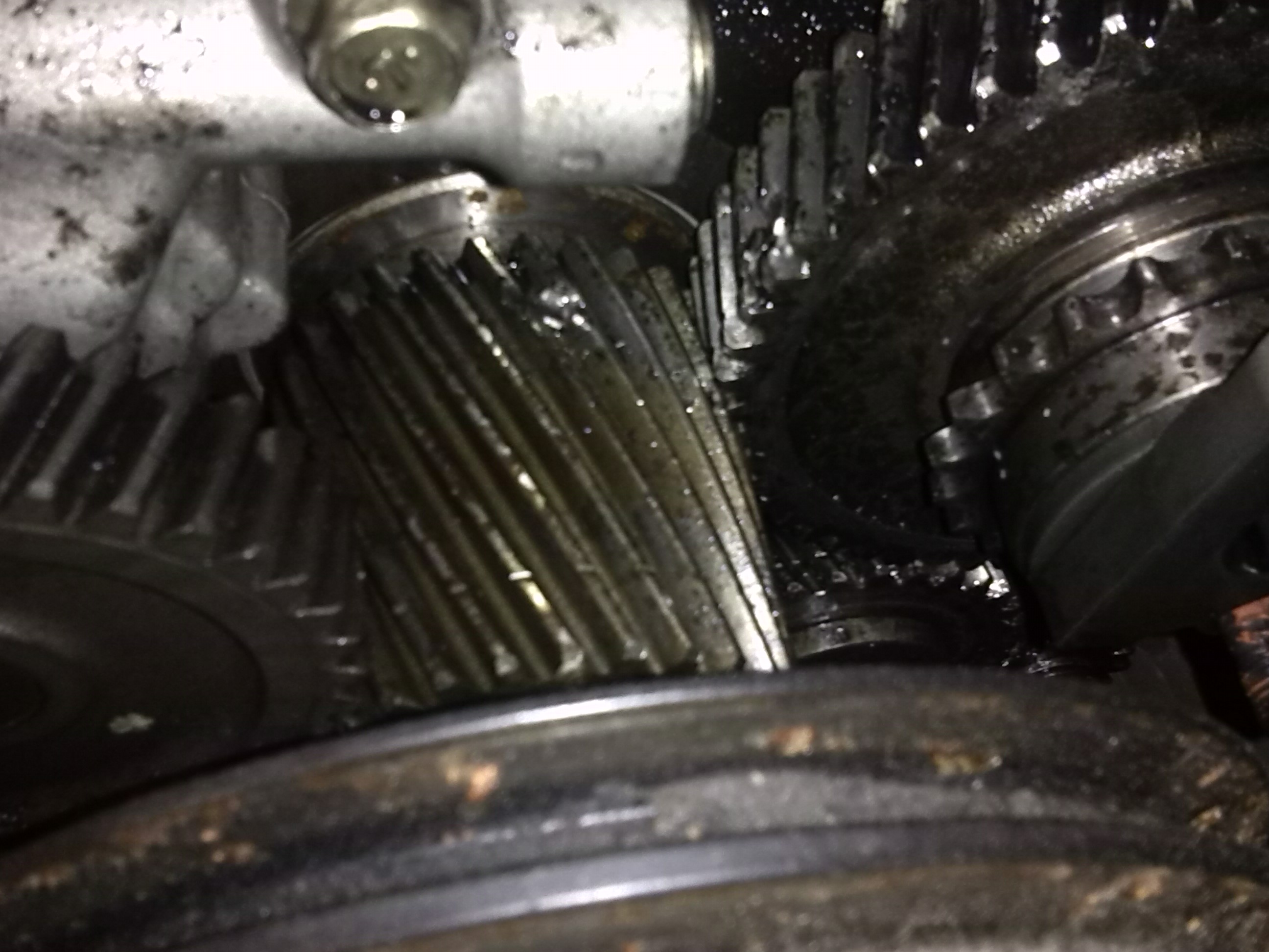

Сообщение Pashka 35 »

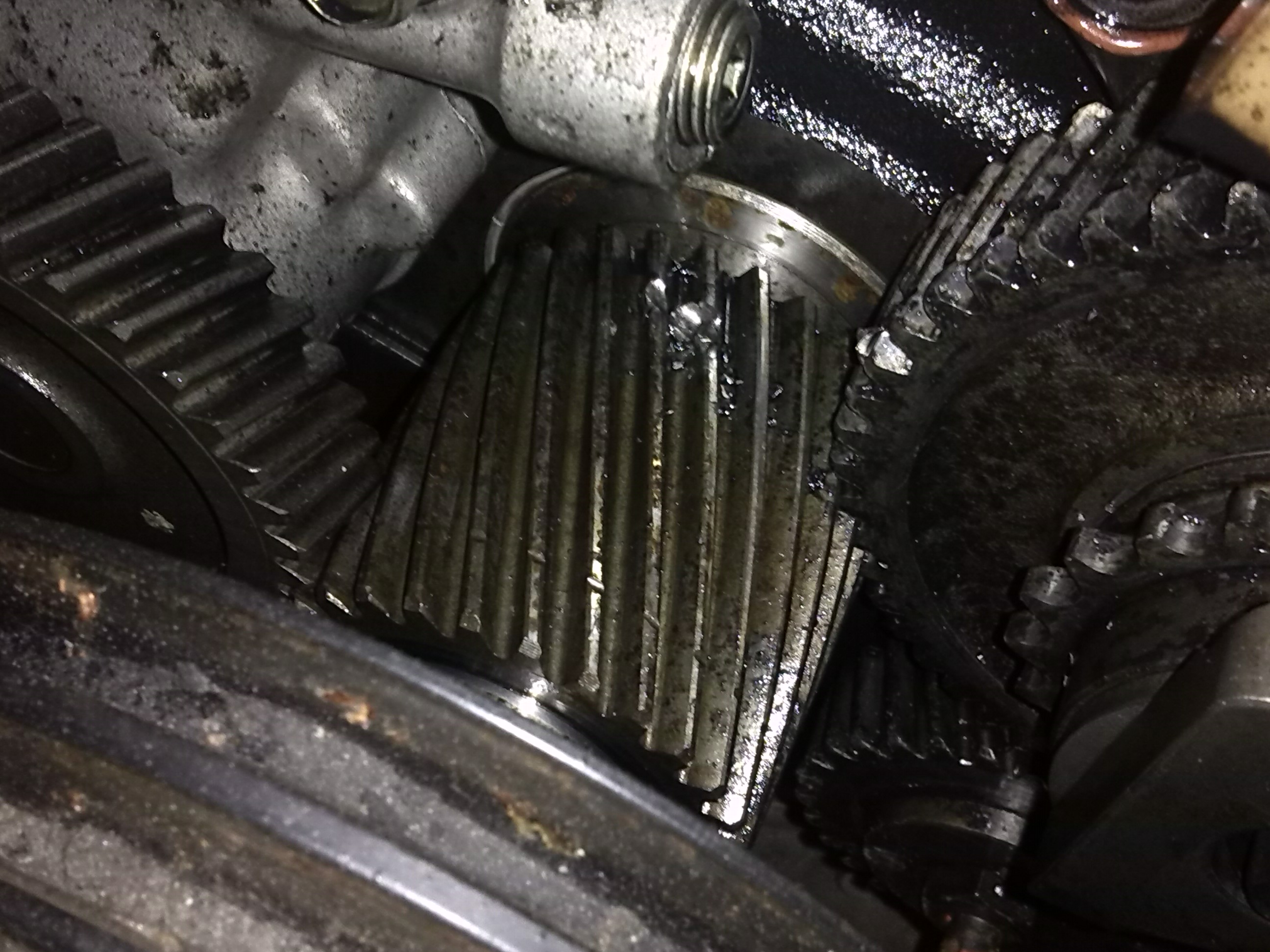

Примерно так было :*MEGA_SHOK*:

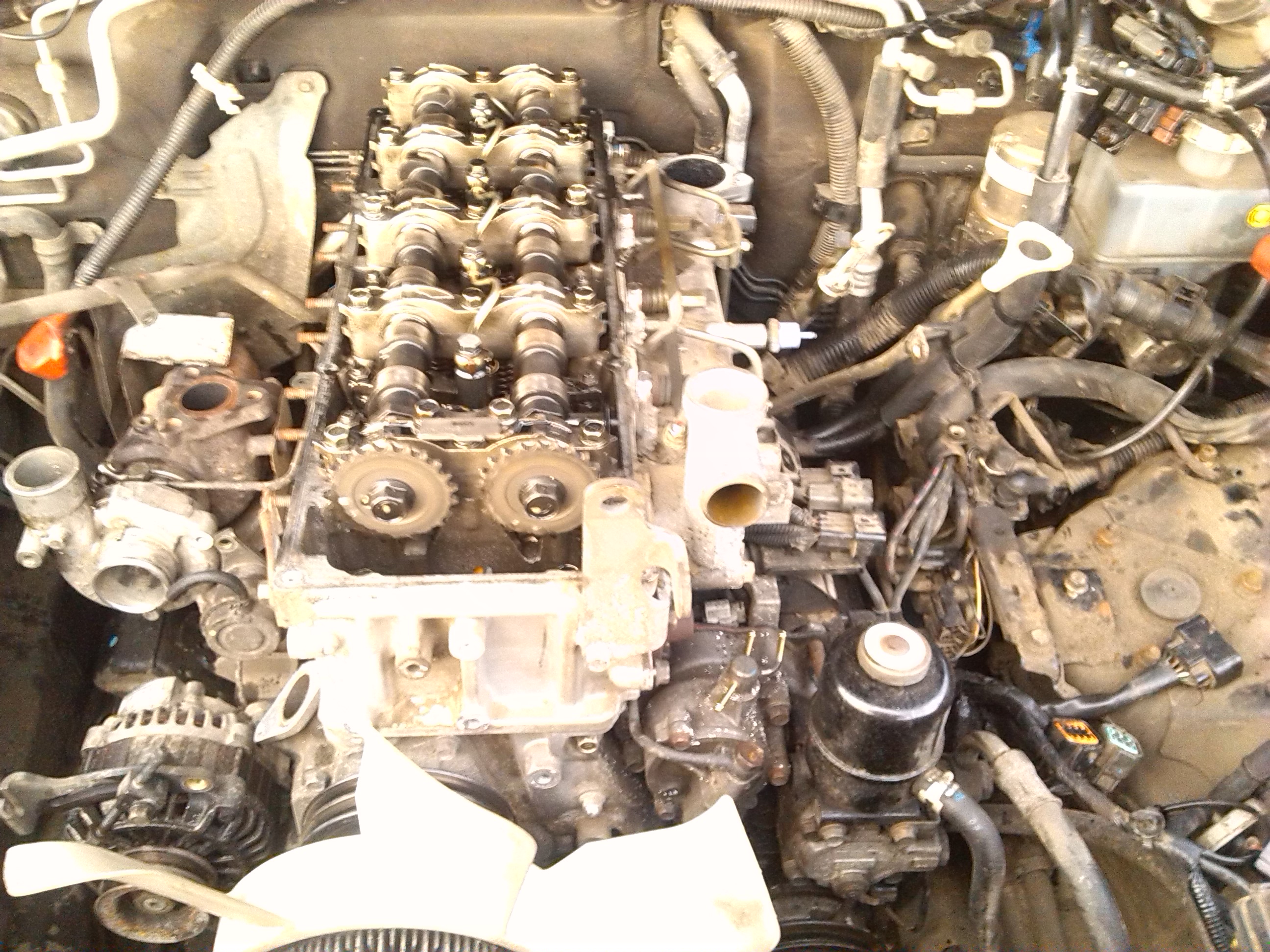

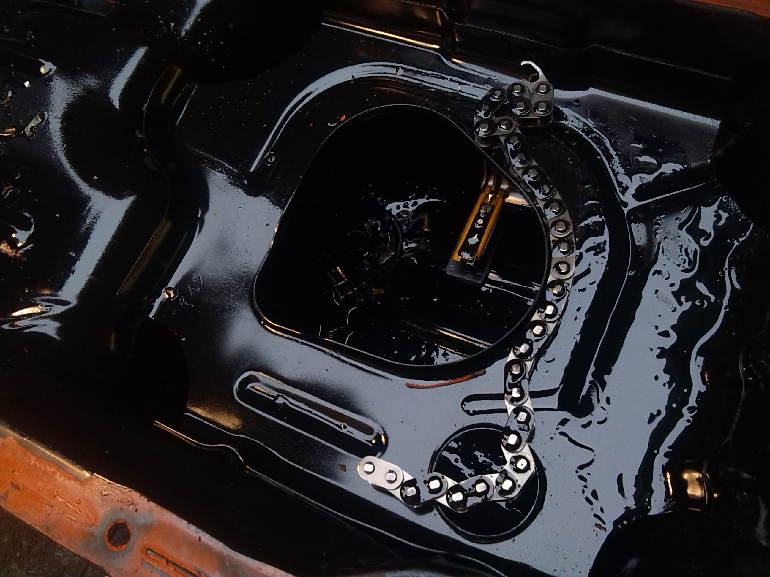

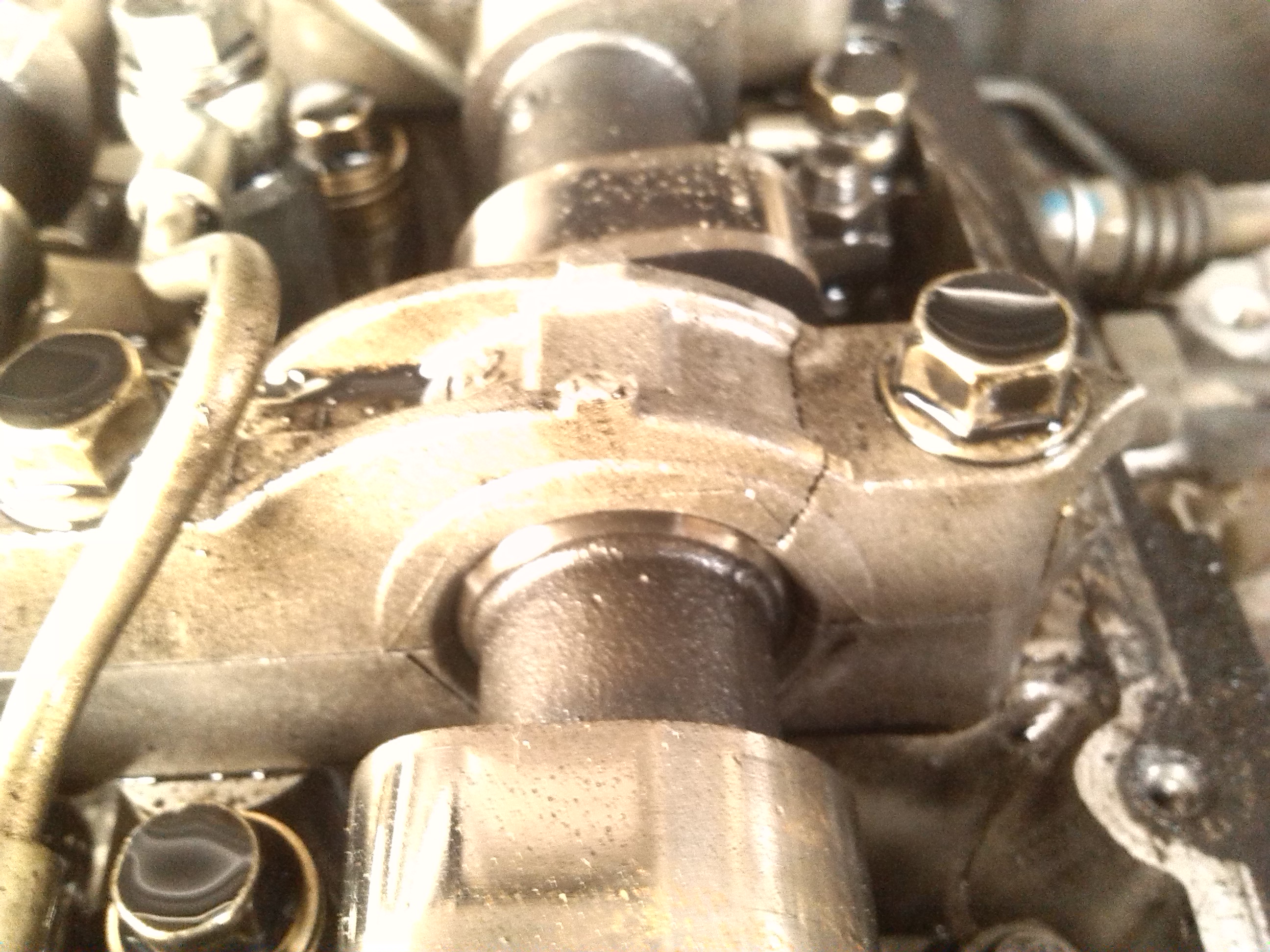

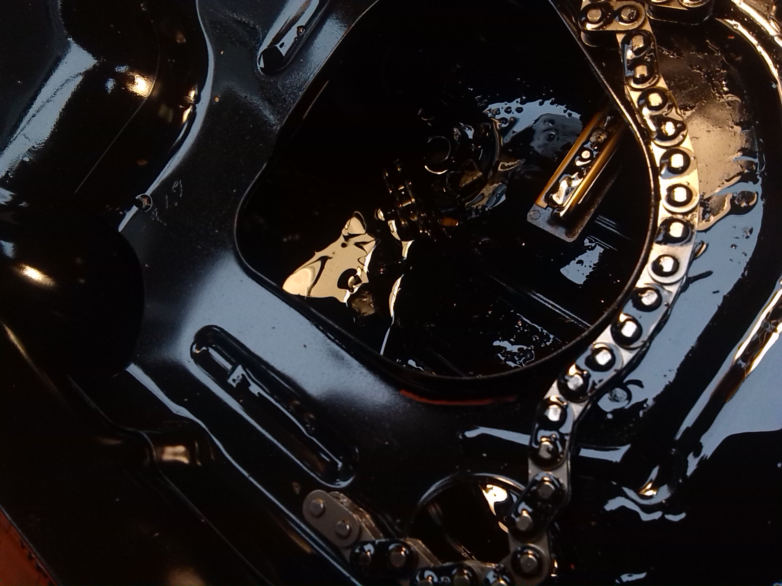

сегодня выставил метки, воткнул лобовину, завтра поддон и голову :O:-): , фотки позже скину.
