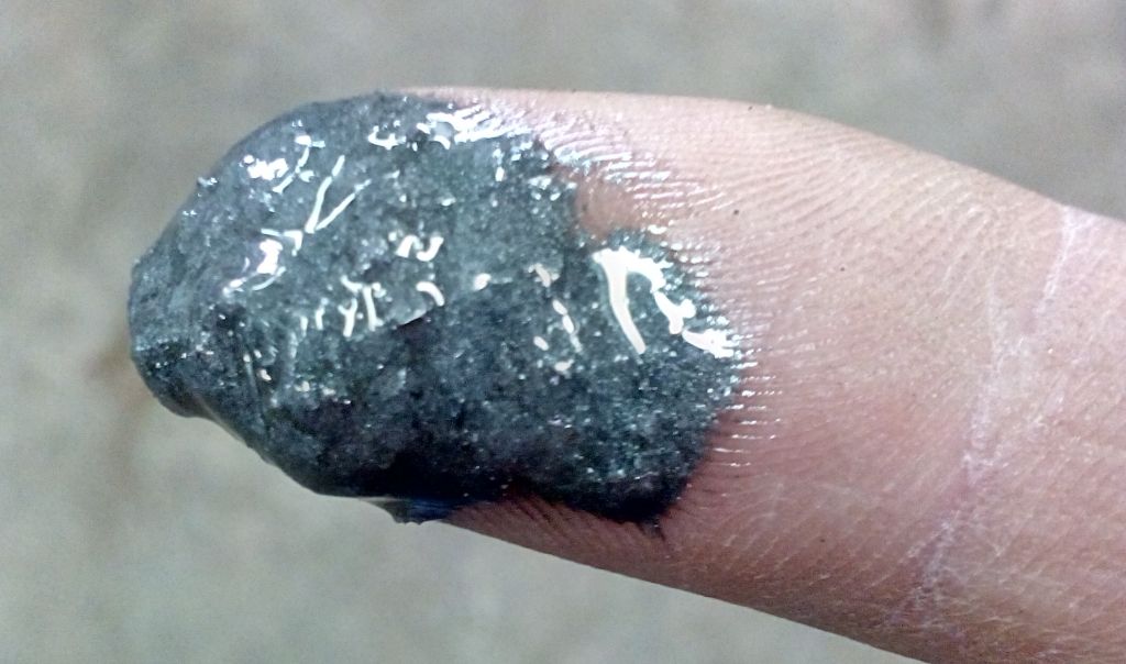

Re: Раздатка.
Случилось горе. С раздаткой.
Около месяца назад появился шум, который я никак не мог выявить, проявлялся он только при нагрузке.
Вывешивал машину на подъёмнике - слушал всё - редуктора, раздатку, коробку - всё норм.
Три дня назад появился слабый вой - опять вывешал колёса - начал слушать - слабый вой был из раздатки, даже без нагрузки. Редуктора вообще тихие.
И вот, спустя три дня вой стал такой силы, что просто ужасно. Вой похож на разгон электрички, но возникает он при езде накатом, т.е. когда ускоряешся - его нет, только тот самый странный шум присутствует.
Заехал в сервис - слил масло , если это можно было так назвать (потом залил свежее), дабы скинуть задний кардан, и поездить на передке.... Ничего не поменялось.
Масло представляло собой смесь масла и металлической стружки. (см. фото)
Уже заказал контрактную раздатку из Владивостока, т.к. думаю этой уже хана. Хотя я всегда в срок менял масло и предпосылок к скорейшей гибели небыло.
Как придёт раздатка - старую раскидаю, посмотрю, что там могло накрыться, отпишусь.

Походу пойду по твоему пути. Ибо недавно появился вой при разгоне как будто еду от электромотора,а вот вибрация рычага под нагрузкой при резком ускорении,как будто привод хрустит,но в районе раздатки уже давно
Крестовины все целые. Кардан передний отключается. Сальники нигде не бегут и люфтов на валах нет.
Проще купить контракт ,кстати ты за сколько брал ? Чем обездвижить авто и потом искать запчасти.

Редкий случай, вроде проблем с раздаткой совсем мало было на форуме.ViRuZzz писал(а):Случилось горе. С раздаткой.
Подшипники наверняка посыпались, чего еще там может накрыться.

Re: Раздатка.
ViRuZzz подшипники, время. У меня та же фигня была, думал перебрать но там по одним подшипникам около 5т.р. вышло а ездить было нужно, купил контракт.
