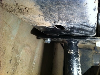

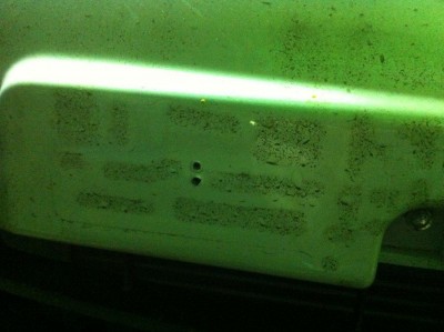

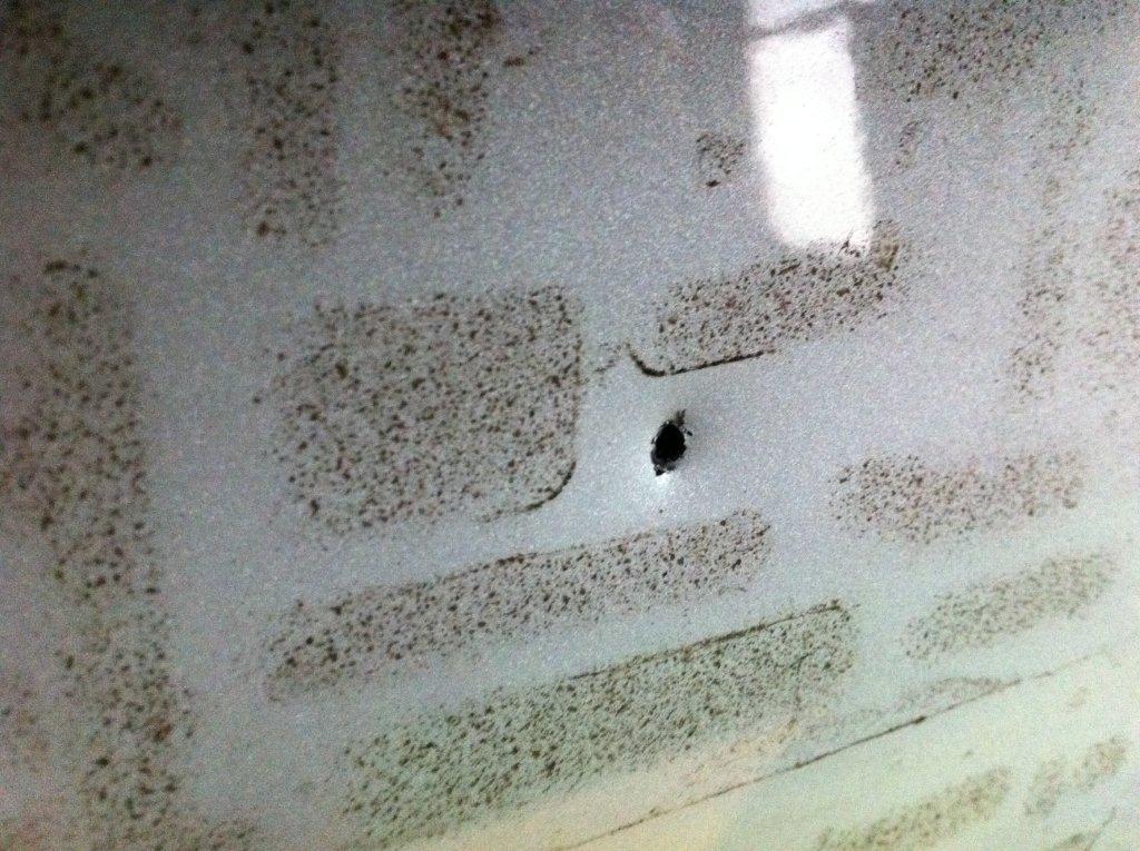

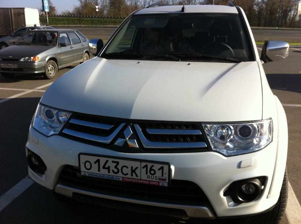

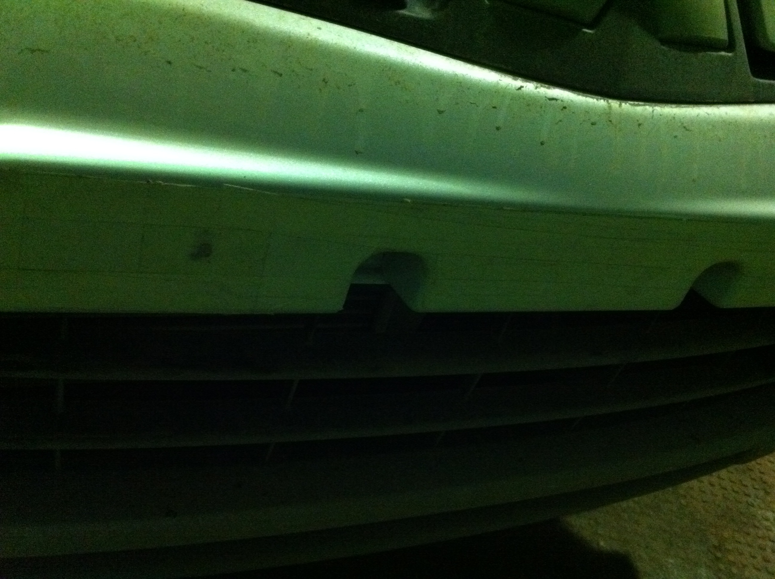

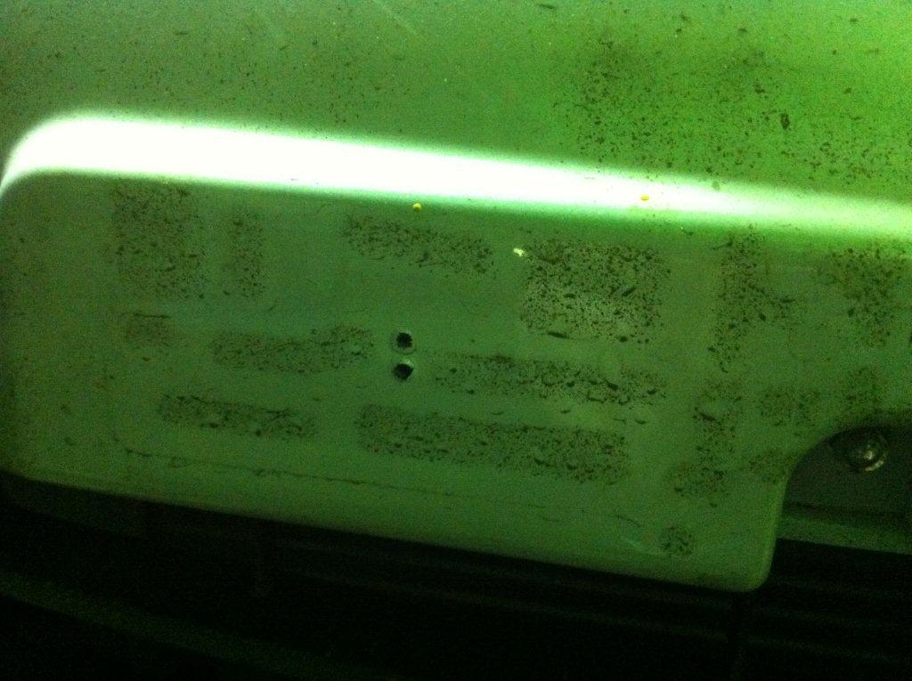

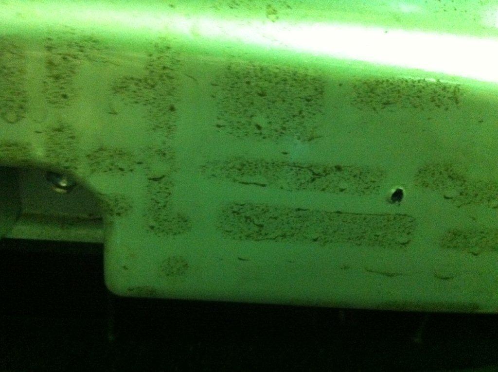

Первая неприятность ждала меня в районе номерных рамок. 31.10.2013г. получил клубные рамки (тогда еще out-club.ru). Снял старые и матерился пол-часа. В заднюю дверь прикрутили вживую саморезами дешевыми строительными, никаких герметиков, смазок от ржавчины и т.д.
В переднем бампере, с правой стороны, видимо с похмелья пытаясь ровно поставить рамку, сделали 2 отверстия. На будущее, конечно, при приемке автомобиля, я буду заставлять откручивать номерные рамки в моем присутствии. Делать теперь нечего, сам недоглядел!

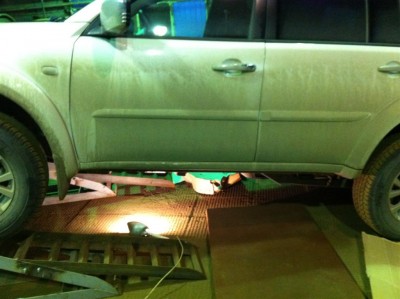

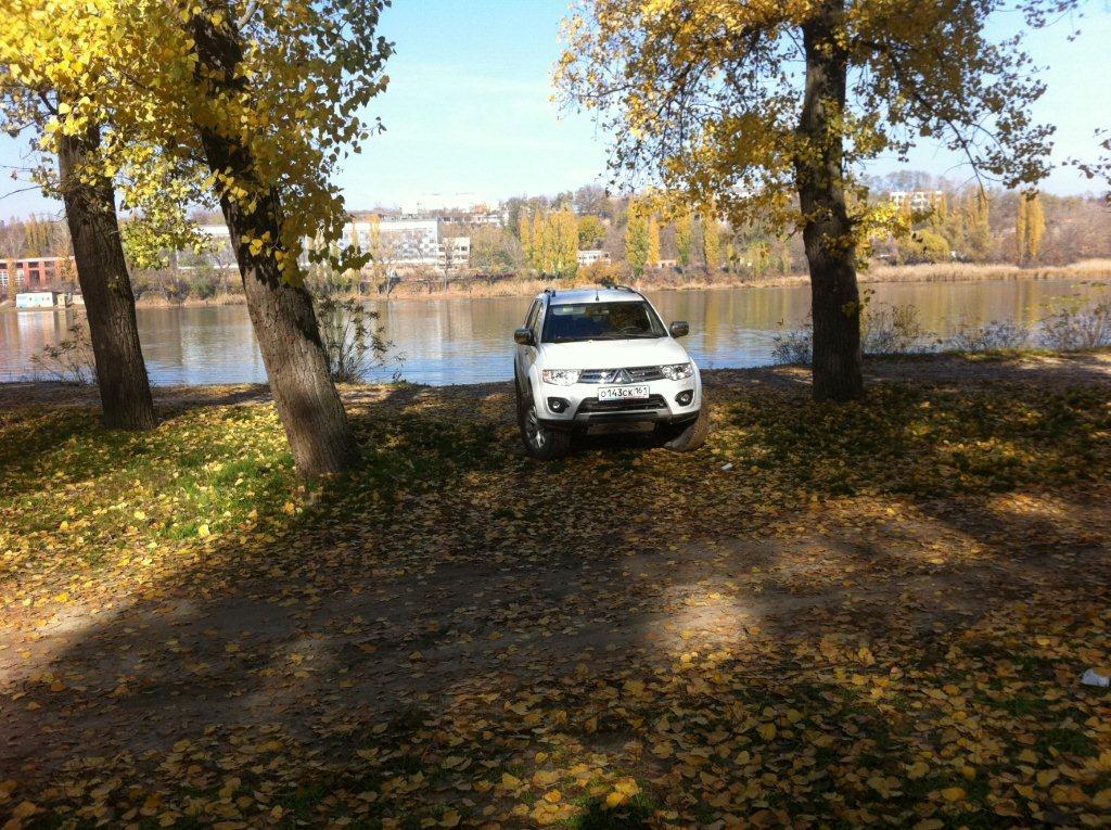

03.11.2013г. решил с семьей съездить на рыбалку. Пробег паджерика около 800 км.
На Зеленом острове не клевало, но места какие! Затем решил детям показать на Аксайке баржу бетонную (местная достопримечательность), заодно и фидер покидать. Покидал... Покров земли трава, под ней мокрый глинозем. К барже подъехали на полном приводе, все гут. Пофоткались, решил дальше переехать. Тронулся на полном, навалил "овса" и через 10 метров подзастрял. Жена за голову схватилась, а я ей: "ща вылезем!". И размашисто (с УАЗа привычка осталась (только алгоритм включения другой)) воткнул 4HLc. Точнее попытался. Рычаг заклинило насмерть. Я в форум (спасибо создателю Iphone) - причину понял, понял также то, что выбираться придется как есть, т.е. просто на полном приводе.
Машина отлично гребет - правда на месте... По мосты закопался, в защиту грязи набилось тоже... Благо неподалеку рыбачила семья, глава семьи с сыном, подошли к мне и давай помогать (спасибо им огромное!). Вокруг ни единой щепки, нашли садок проволочный, неподалеку у пастухов в дровах колья нарубили... В общем, кое-как, жена за рулем, дети сзади, я в грязище по самое не балуй, но выехали. Удовольствие от этой внедорожной поездки, почему-то, получил один я. Ну да ладно.
Почитал, как можно устранить (спасибо drozd272!). Подумал, помыкался и поехал к ОД. 2,5 часа ковырялись, вставили пружину в раздатке и все гут (бесплатно). Заодно и сервисную книжку отдали. ОД сказал, что данная неисправность характерна для МПС моложе 2010 г.в. на ручке. На АКПП видит такое первый раз... Ну не все же на МПС с УАЗиков садятся!
Вывод: это ж не УАЗик, нежнее с раздаткой надо, нежнее... Либо лопату с собой возить, лебедку и якорь... Но машина - зверь! Из такого г......на выехали без пониженной и блокировок!
Выкладываю фотки тех мест, где возился в грязи как поросенок.

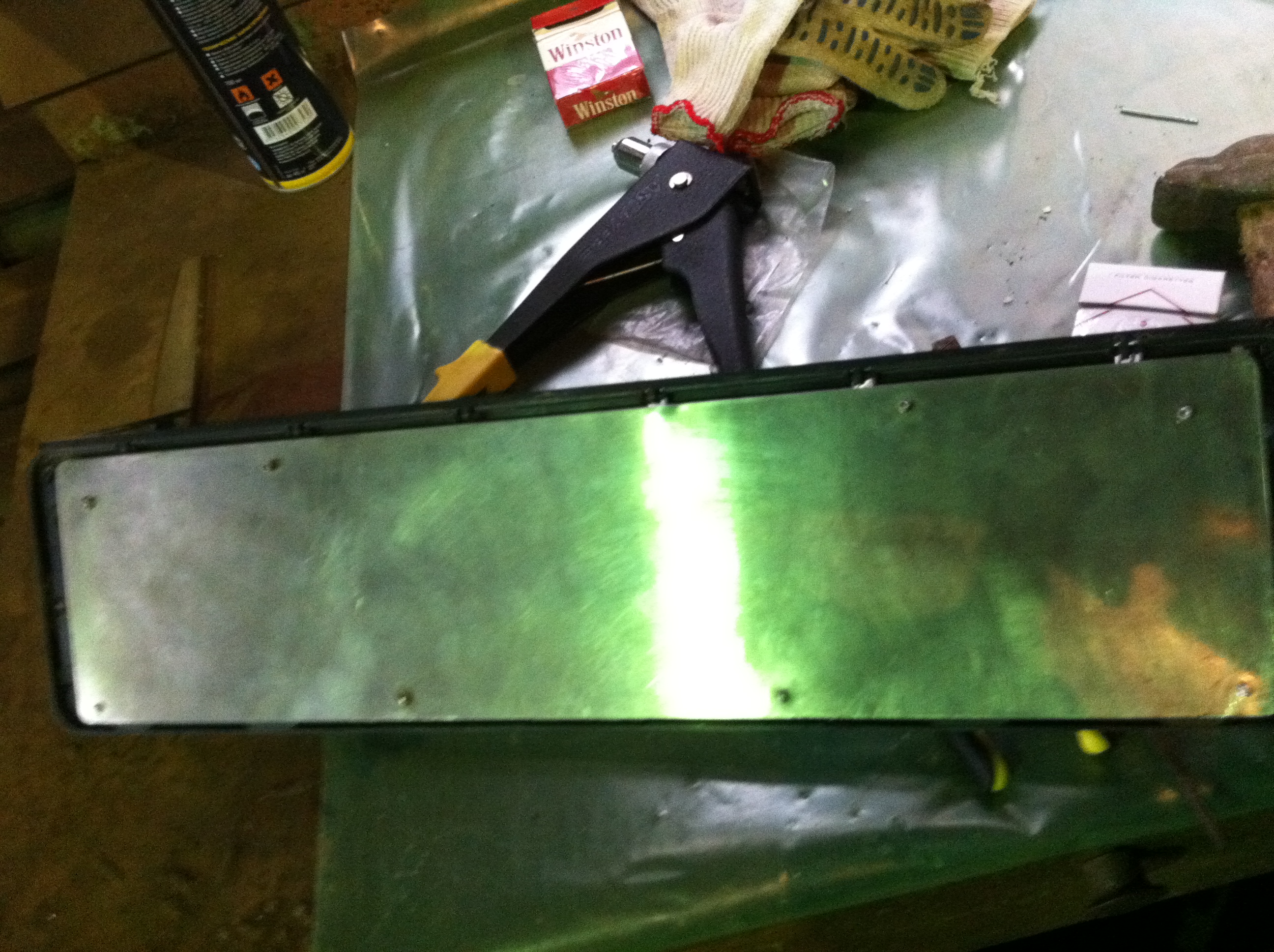

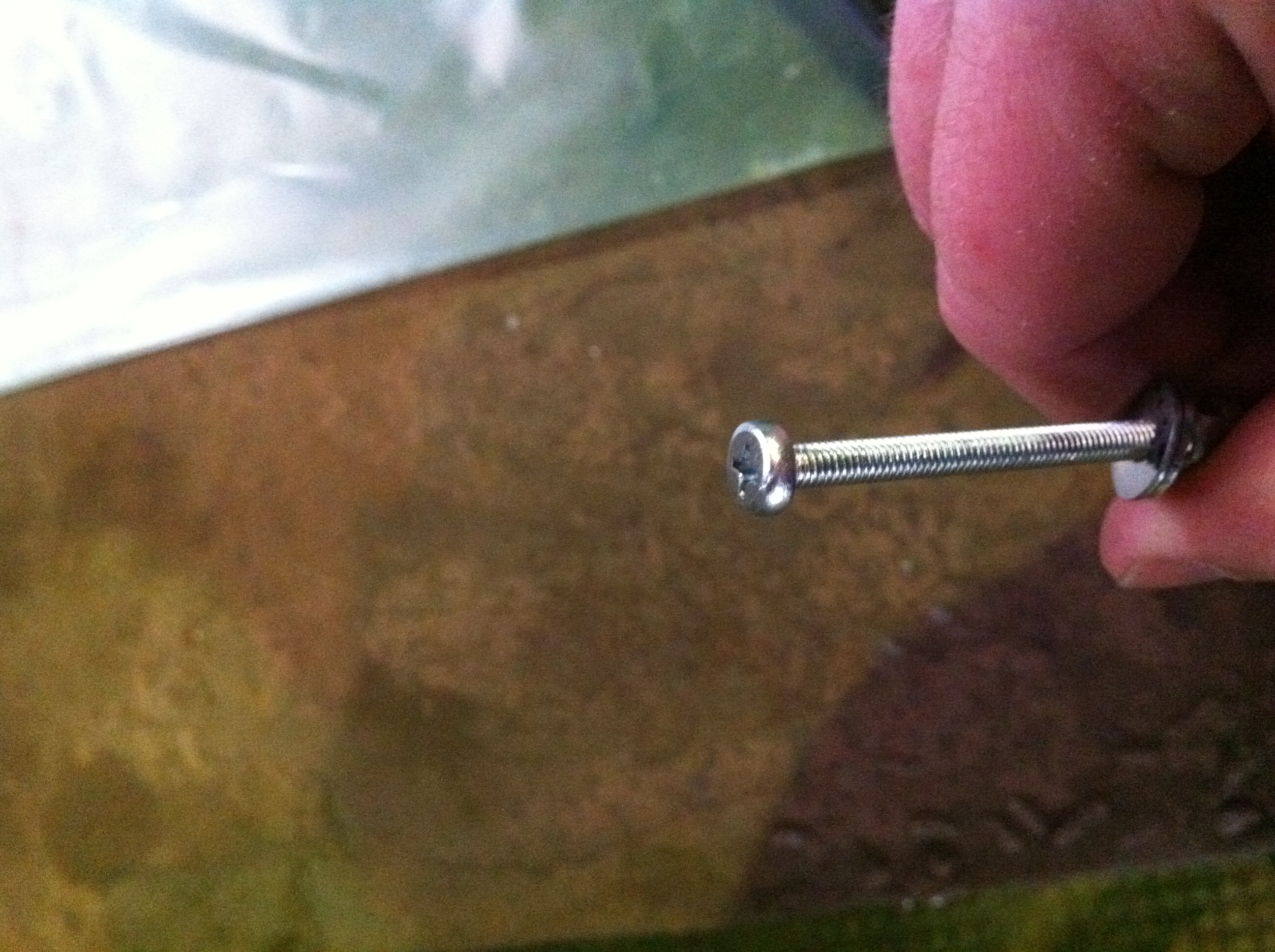

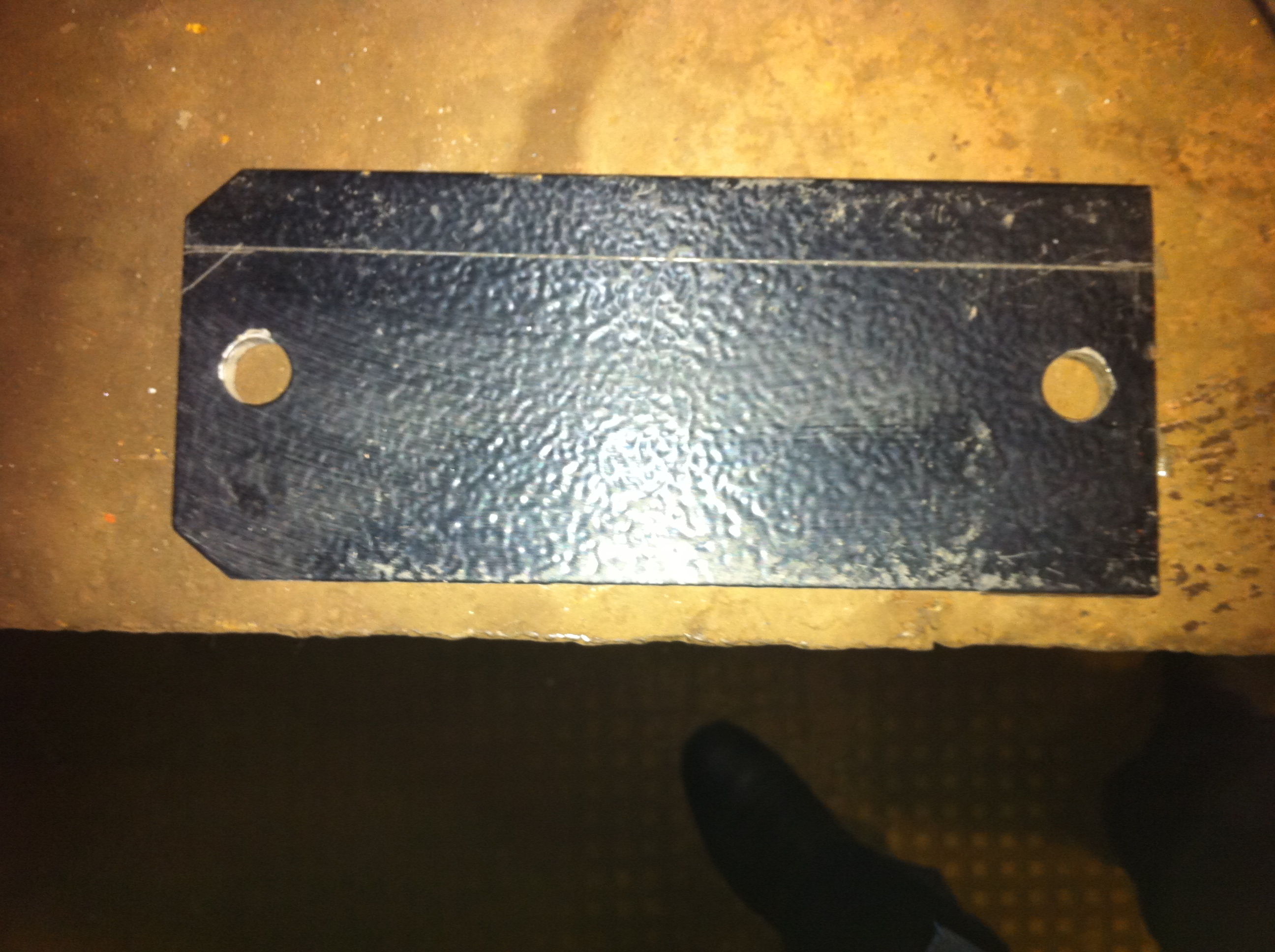

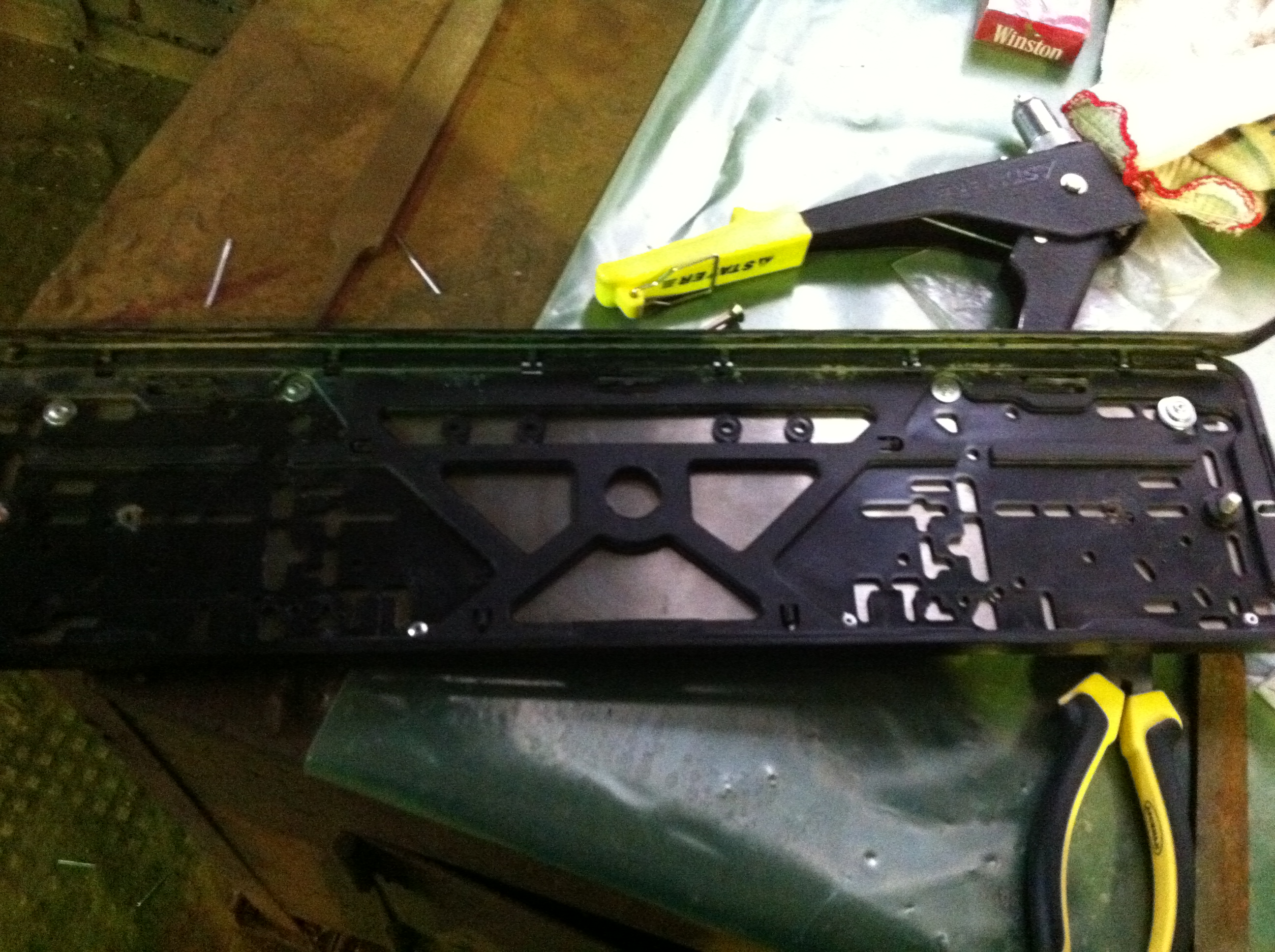

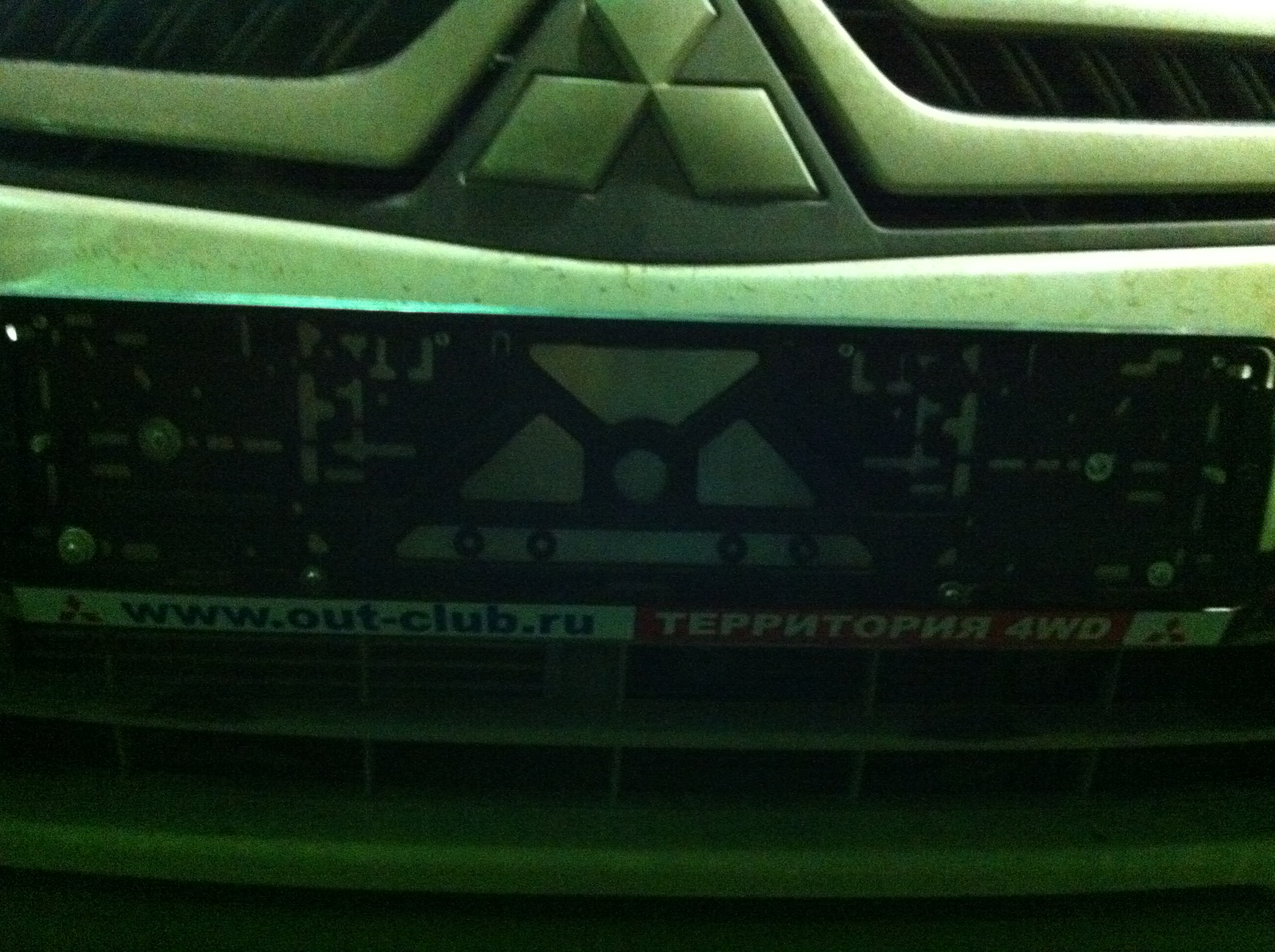

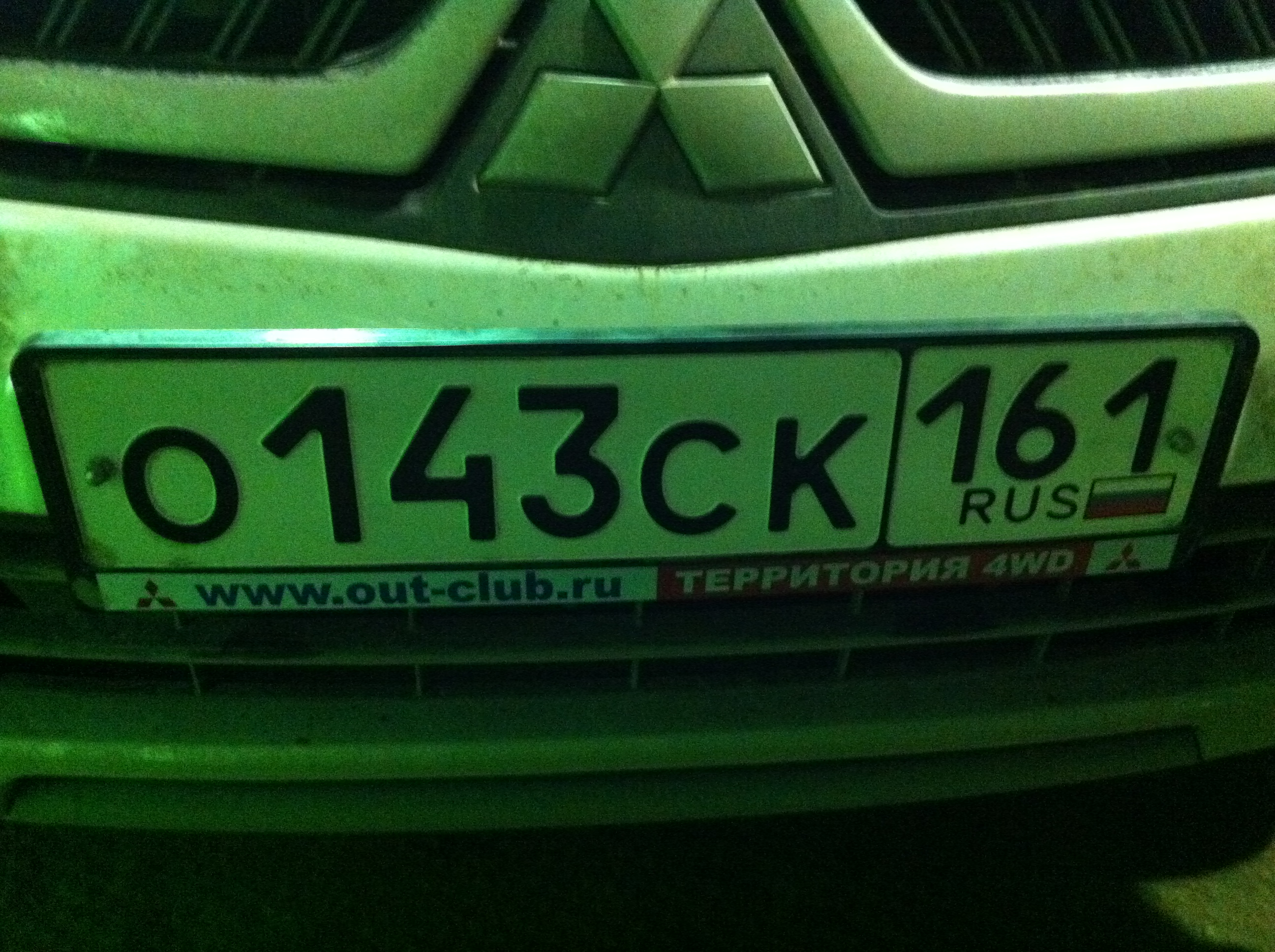

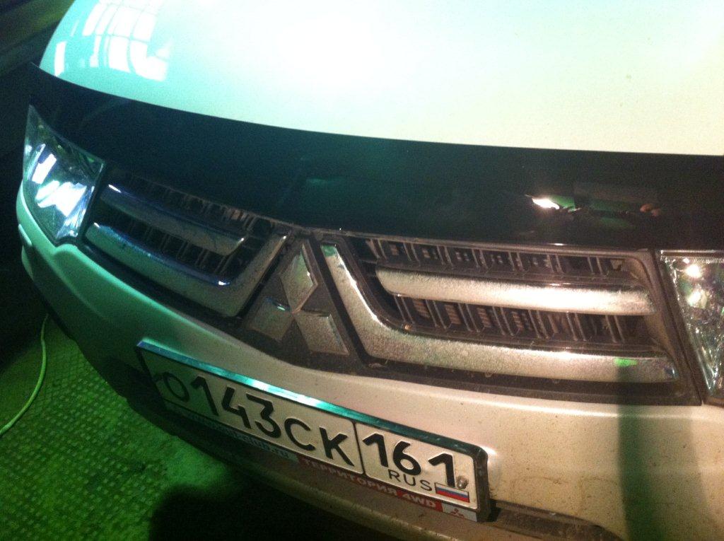

Следующий повод для небольшой модернизации появился 7.12.2013г. (пробег спорта около 1200 км): штатное крепление переднего номерного знака позволяет при преодолении крупных грязевых луж оторвать его потоком воды. Причем на данной покатушке оторвало у меня и еще одного клубня на Sport. У него крепление номера через переходную рамку, у меня напрямую к бамперу. Мой нашли в луже, а его нет... Пока искали свои номера, нашли 4 изломанных рамки других счастливцев...
Прошу модераторов лояльно отнестись к нижеперечисленным мероприятиям и не считать их нарушением Правил
Это ж колхоз, сделанный в частном порядке и не может быть рекомендован другим клубням...
Сделал так:
1. На винтах 4х65 чуть головку подточил.
2. Приклепал к пластине из нержавейки рамку клубную на 8 заклепок.
3. Залепил выступающую часть на бампере скотчем малярным, чтобы нержавейка не касалась ЛКМ (колхоз, но ничего под рукой не было).
4. Просверлил сверлом 4,3 мм через бампер в усиление металлическое (в те же отверстия, где саморезы стояли, дабы не сверлить новых дырок в бампере).
5. Установил рамку, закрепил жестко (на всякий случай, еще и контргайки установил).
6. Поставил номерной знак, закрепил (винты+колпачковые гайки), т.е. крепление самого номерного знака оставил прежним (причина в п.4)
Время проведения работ - 45 мин с двумя перекурами
Конструкция получилась довольно жесткой (номер вообще не оттянешь, по сравнению с саморезами), на бездоре проверим!
Сделал так:

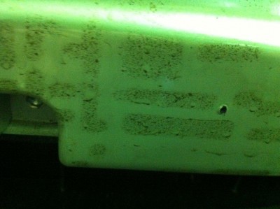

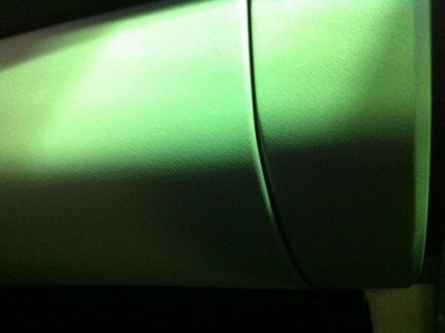

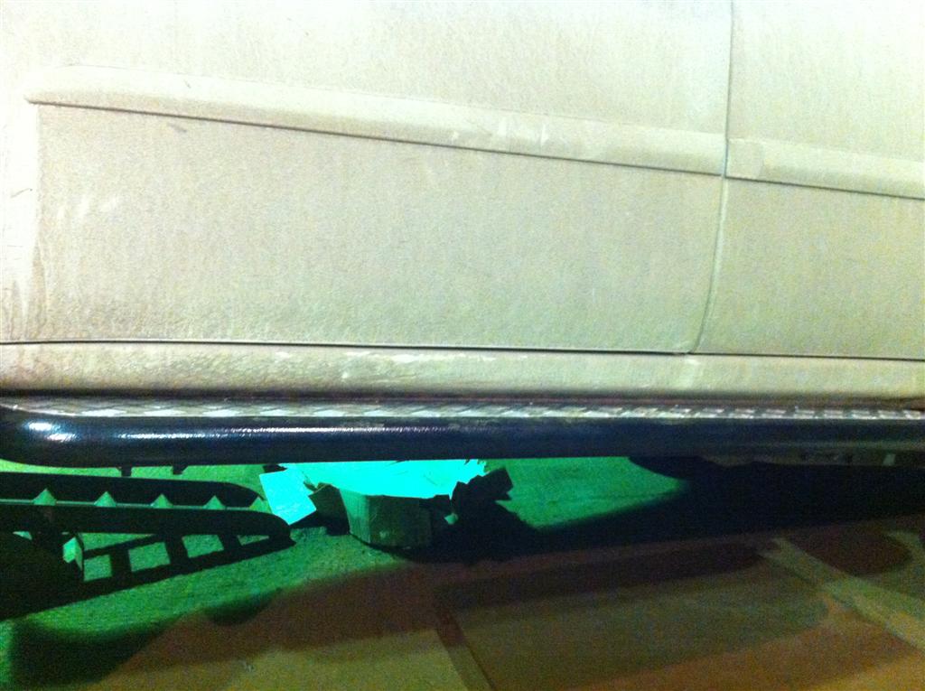

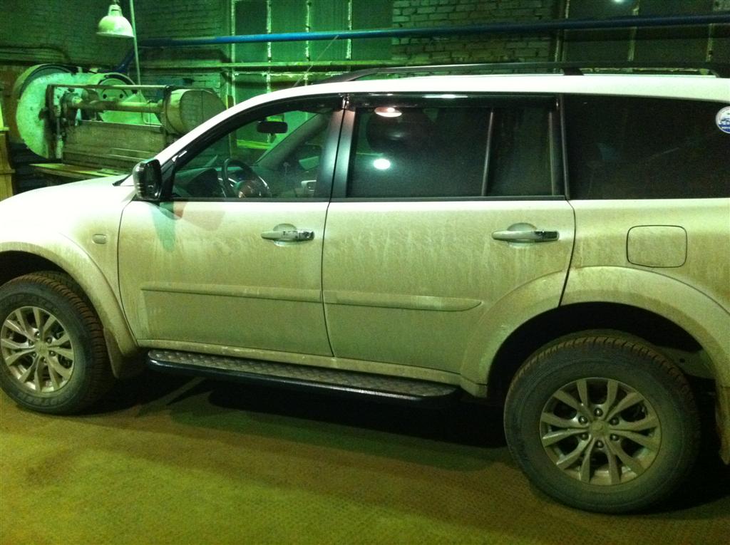

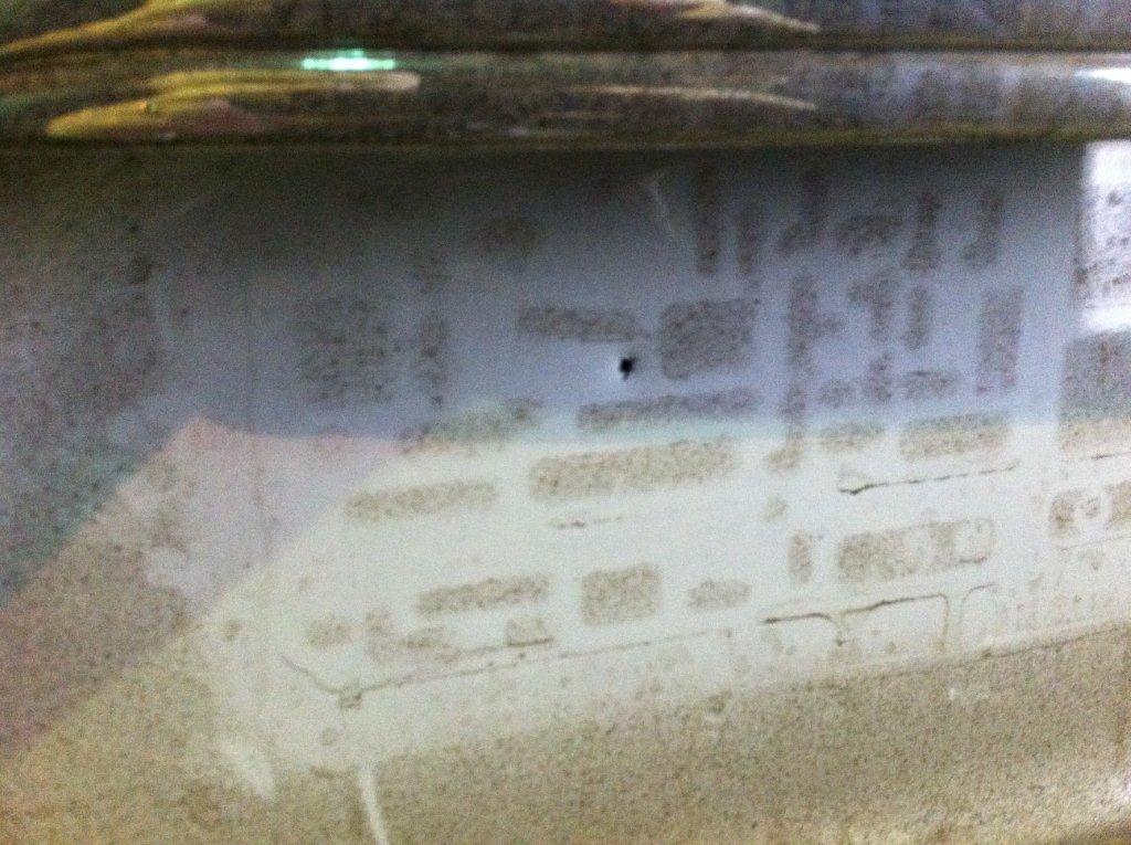

03.01.2014г. в суровую Ростовскую зиму дома машину помыл... Краска полезла на пробеге 1860 км. Красить - холодно, смазкой задул литиевой (под рукой был баллончик). Думал при покупке – нафига антикор нужен? А теперь думаю, что все-таки нужен. Весной буду делать…
Сейчас пробег 2200 км, 19.01.2014г. поеду снег (если повезет) или грязь (тоже сойдет) месить…
По мере увеличения пробега буду продолжать историю моего автомобиля.

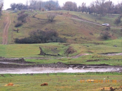

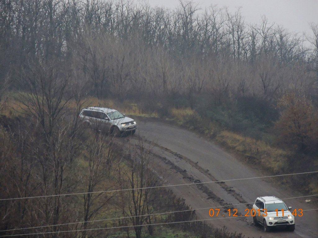

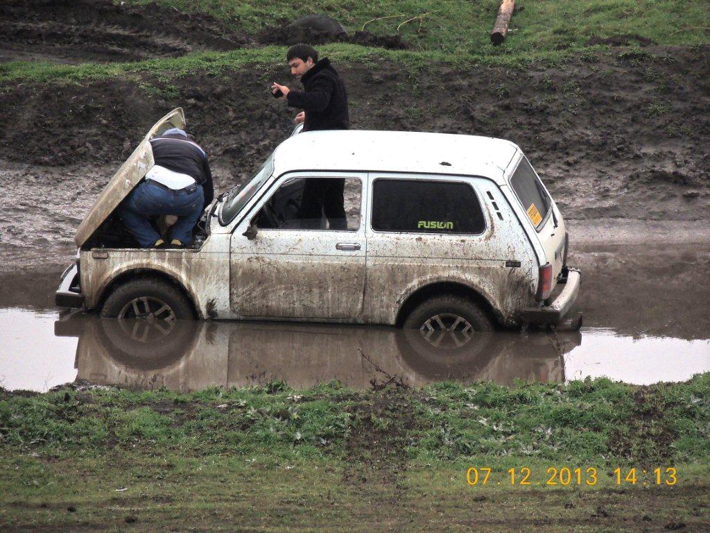

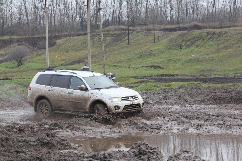

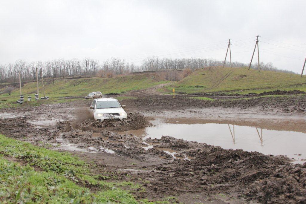

Несколько фото с покатушек 7.12.2013г...

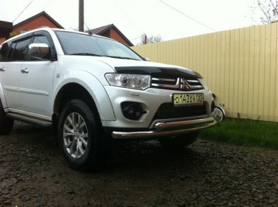

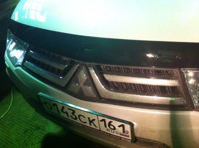

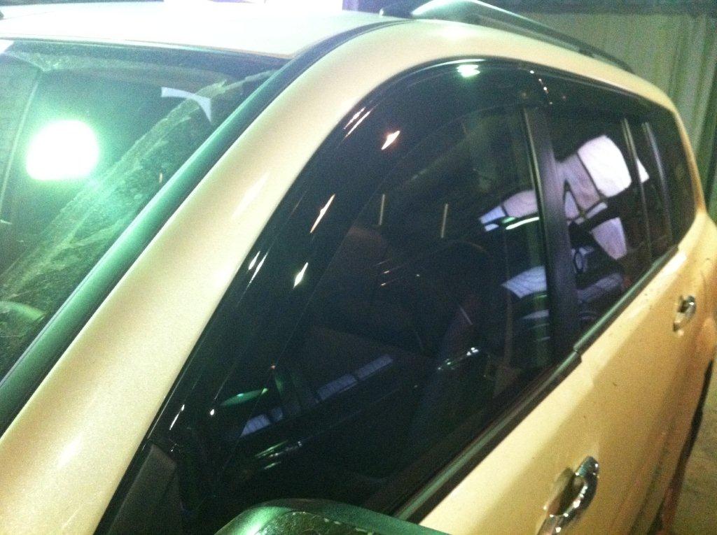

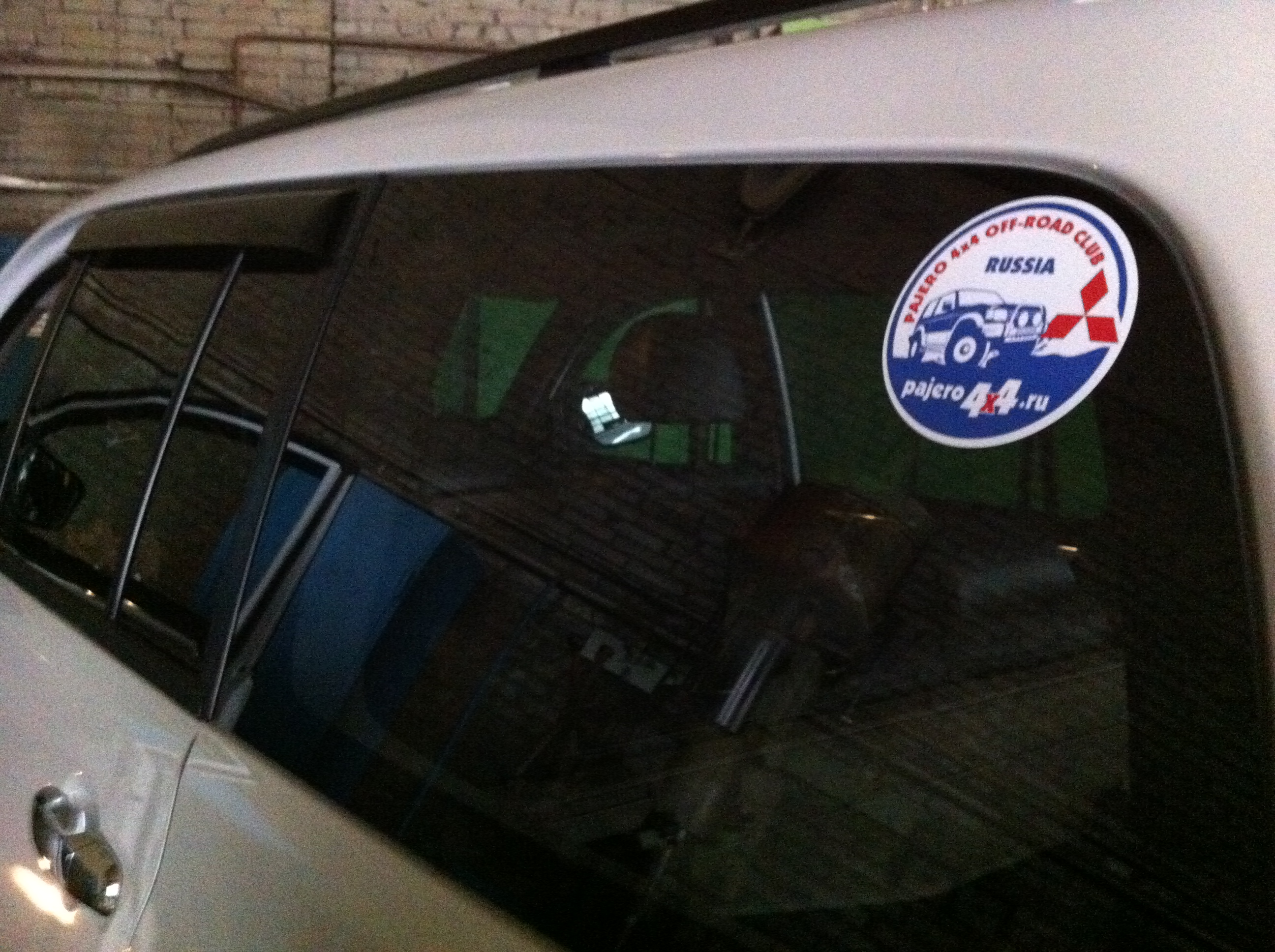

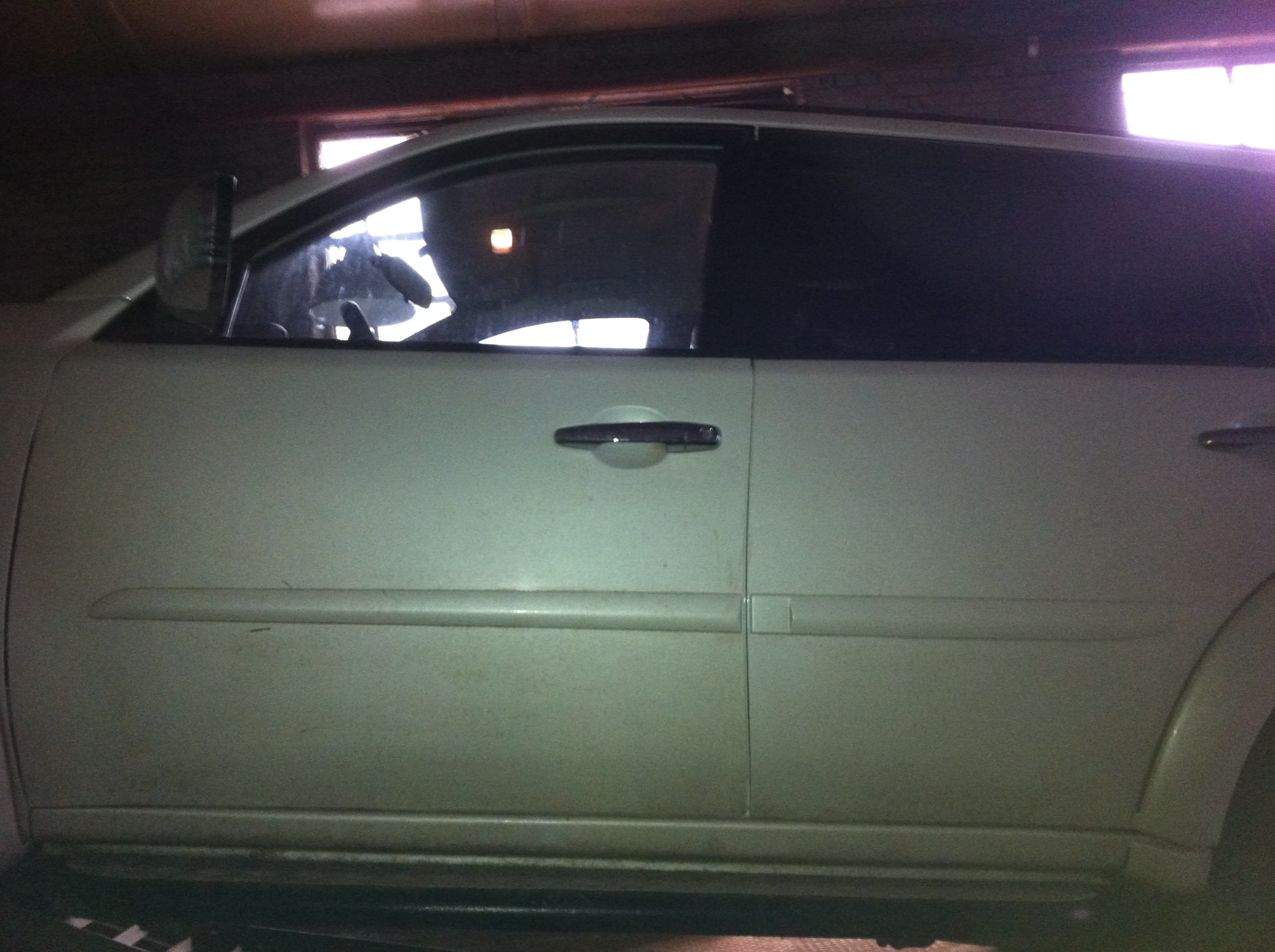

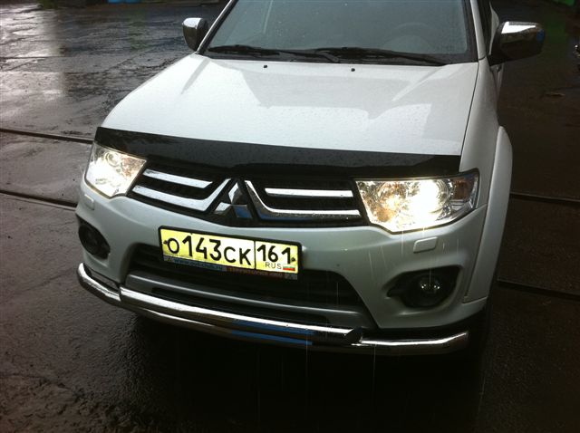

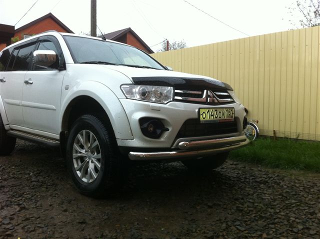

Сегодня провел маленькую модернизацию - поставил дефлектор капота и ветровики.

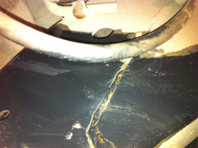

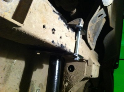

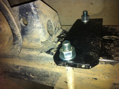

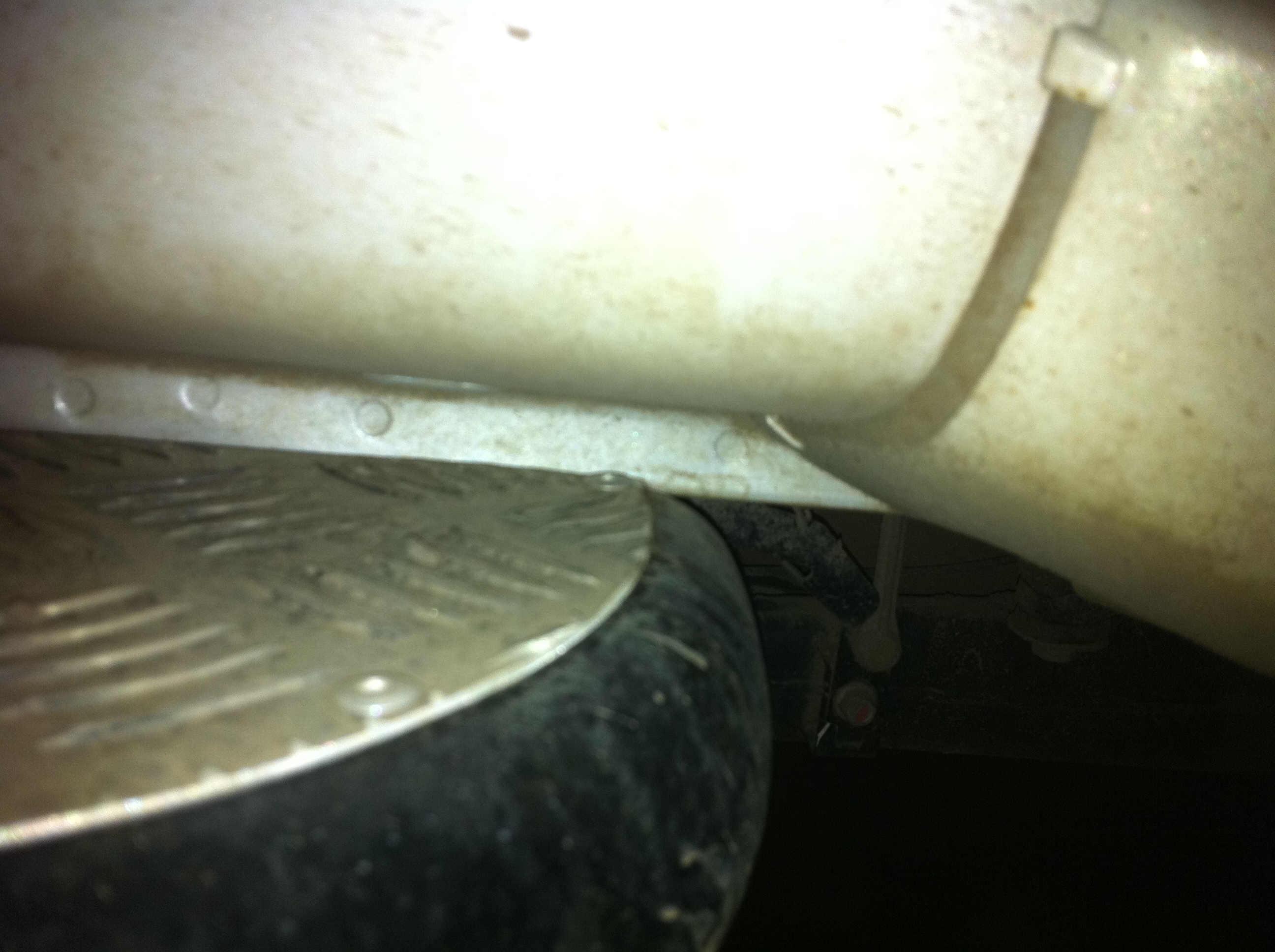

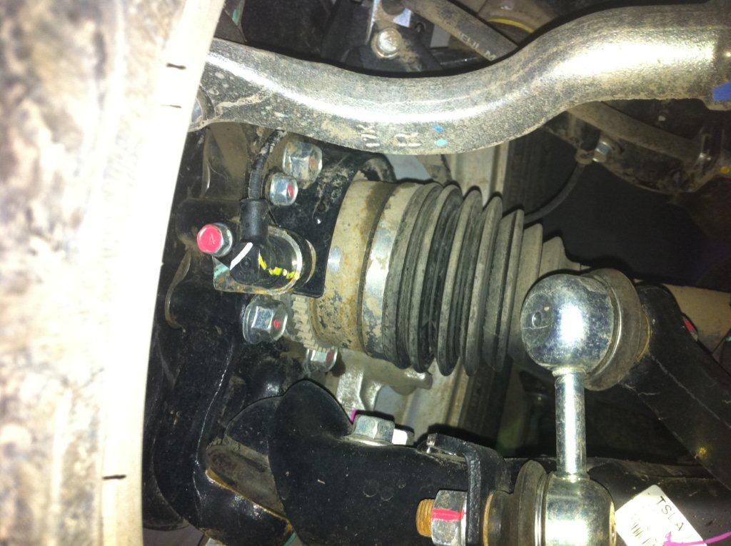

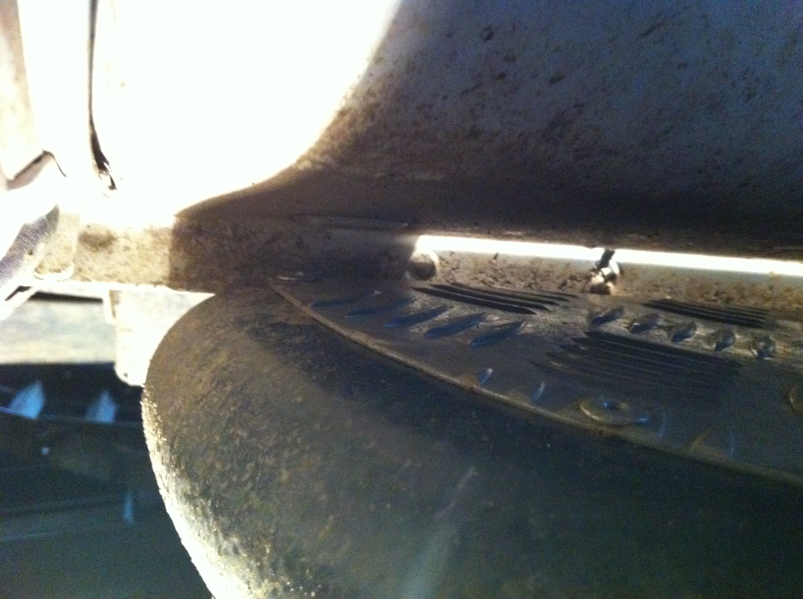

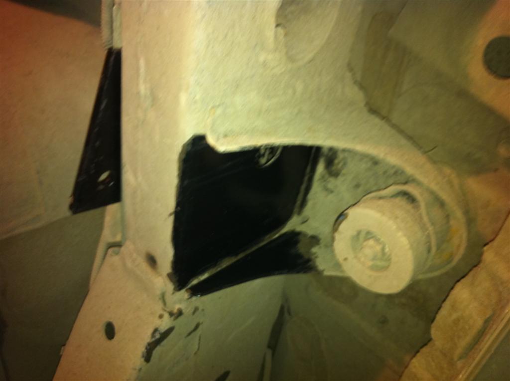

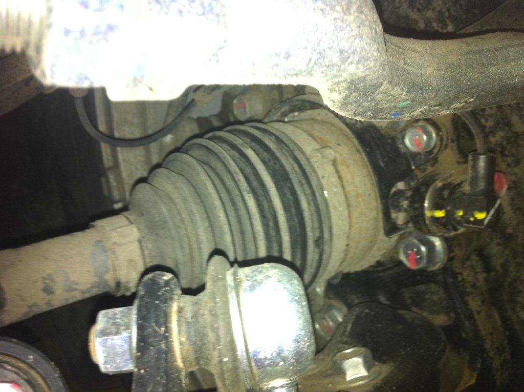

Забыл добавить сразу: при пробеге 1200, когда снял защиту, посмотрел с тоской и небольшим негодованием на "цветущие" метизы...

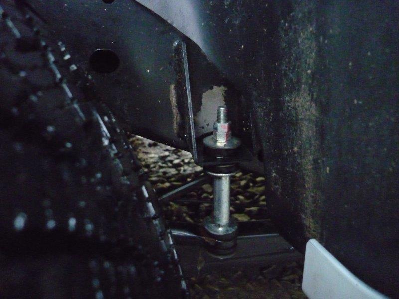

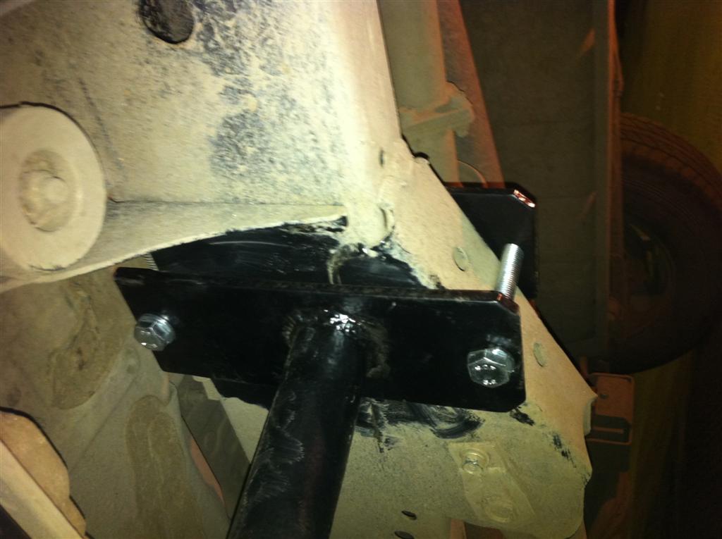

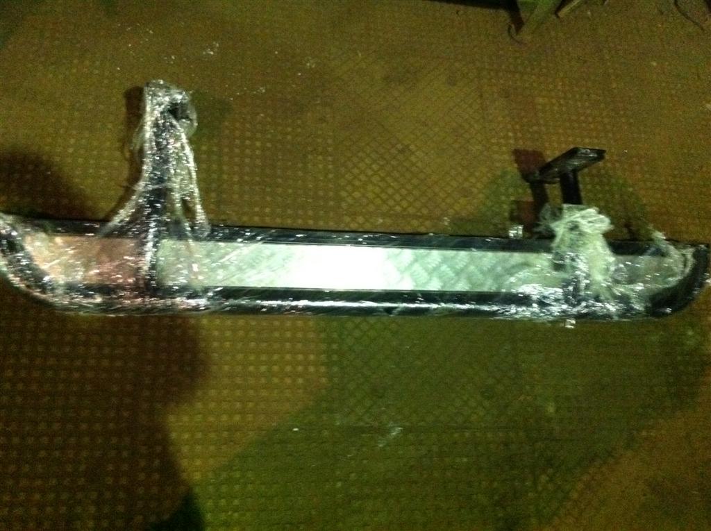

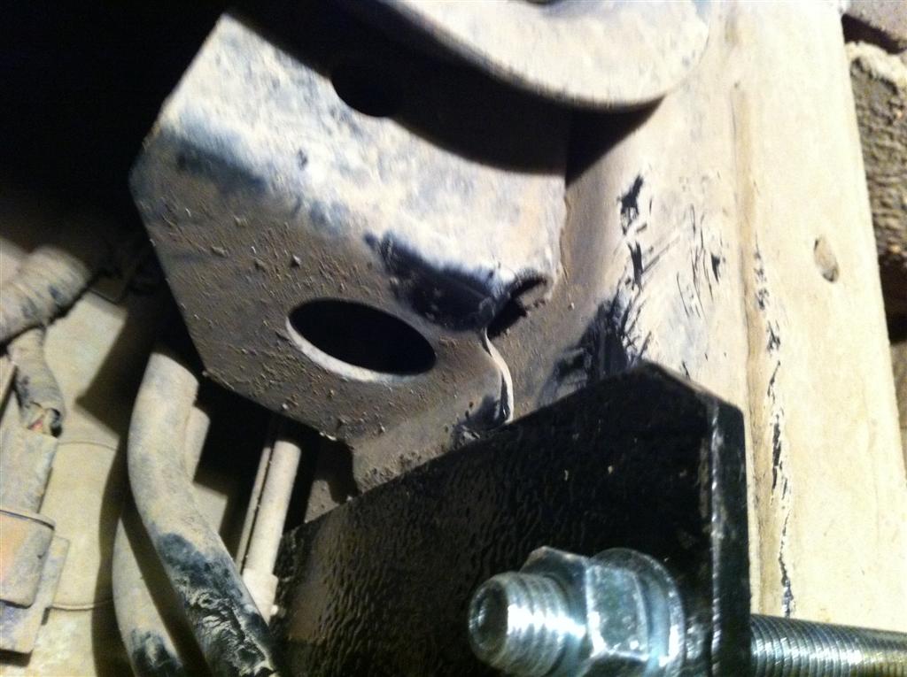

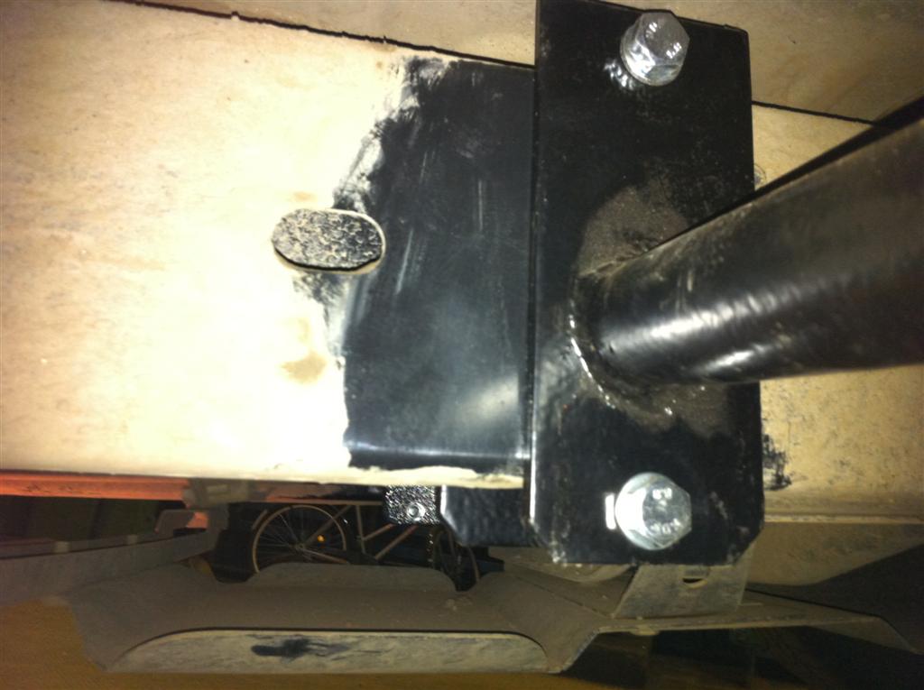

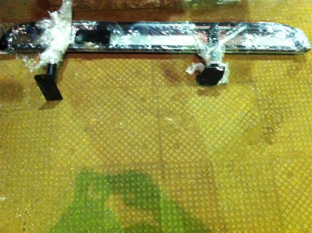

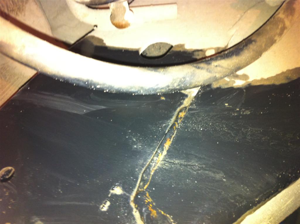

Начал готовить машину. С малого. Заказал у Block пороги. Получил, а вчера поставил.
Вылезли следующие косяки
1. По сборке калужской - 3 болта и 3 гайки крепления каждого порога открутились... от руки! Не затянуты вообще.
2. На раме сфотал сварной шов - ржа лезет. Пробег - 3400 км.

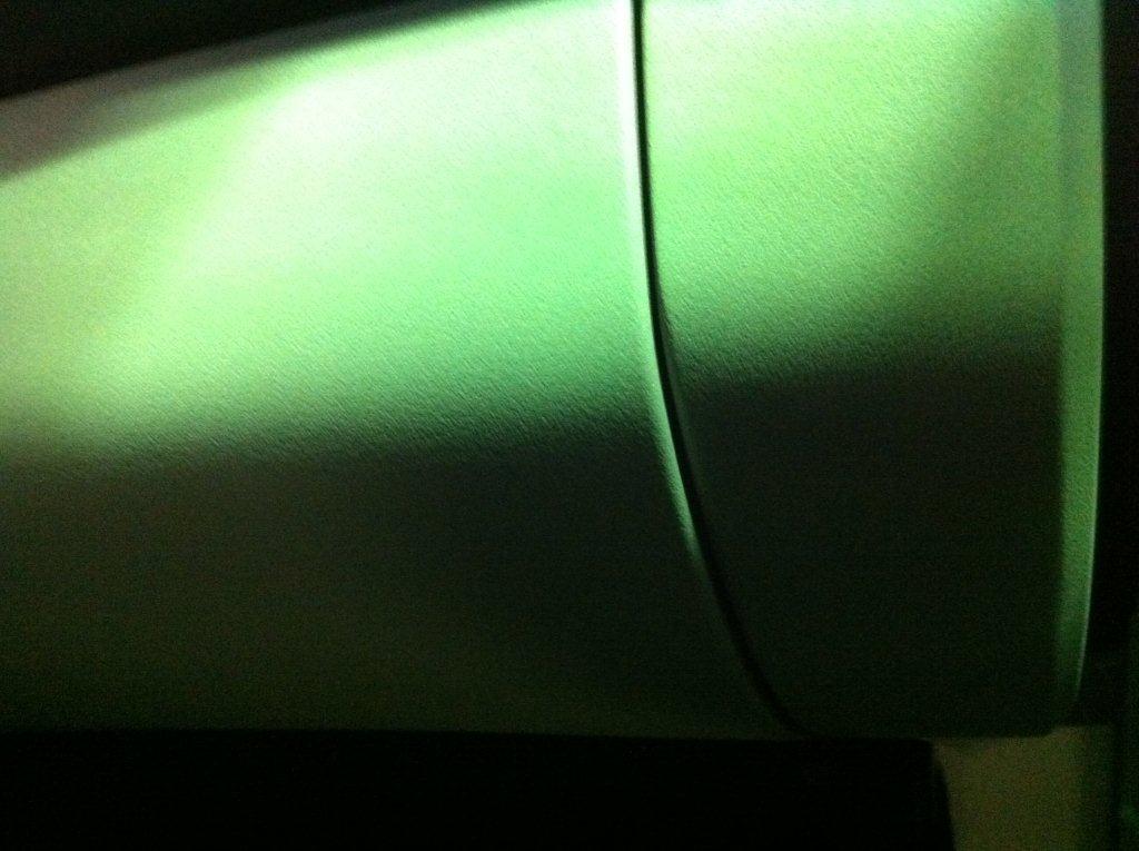

3. На морде воздухозабора (нижнее окно) бампера полезла краска (к делу не относится, но все же).

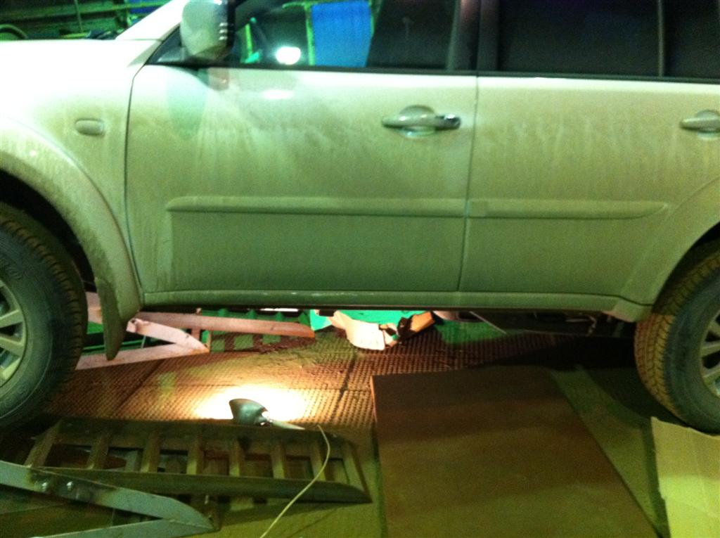

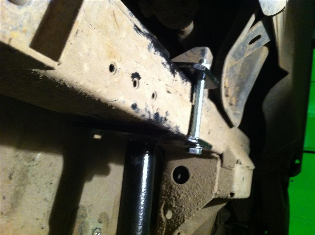

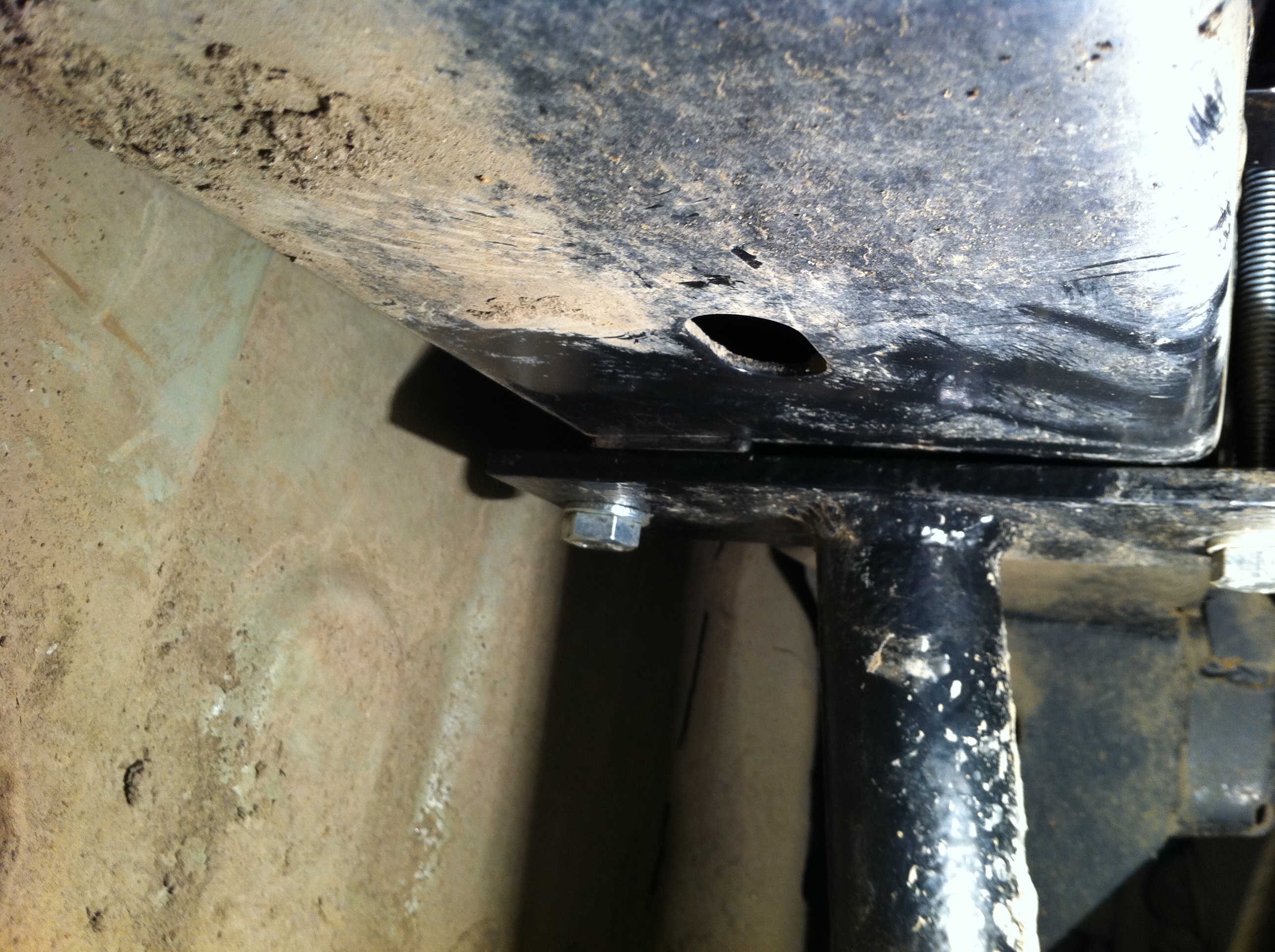

Теперь по порогам:
1. При установке обоих порогов пластина крепления передней их части упирается в сварной шов уголка (на фото). Вследствие этого крепление перекашивает. Вариант доработки - подрезать их (пластины) болгаркой, т.е. сделать уже на 1 см. Но болгарки не было под рукой, пока так оставил.
2. Самый неприятный косяк - левый порог получился с перекосом, перед выше, зад ниже. Относительно кузова перепад 1,5 см. Заметно. При этом правый порог - идеально расположился.
Вариантов доработки у меня нет
, регулировка практически невозможна. Пока так оставил, жду рекомендаций Block.
P.S.Но в остальном порогами доволен, как слон!

Без болгарки и кувалды такие вещи не ставятся - как мне кажется. А выровнить просто - встань на нём да попрыгай (если блок не возражает

Я стоял на пороге, когда коллега прикручивал, толку нет, потом и откручивали, и ровняли - по барабану. Заднее крепление - фиксируется болтом через штатное в раме отверстие, а переднее крепление ограничено болтом (и так на раме лежит).AK писал(а):Без болгарки и кувалды такие вещи не ставятся - как мне кажется. А выровнить просто - встань на нём да попрыгай (если блок не возражает)!
А попрыгать просто - так силовой же, держит!

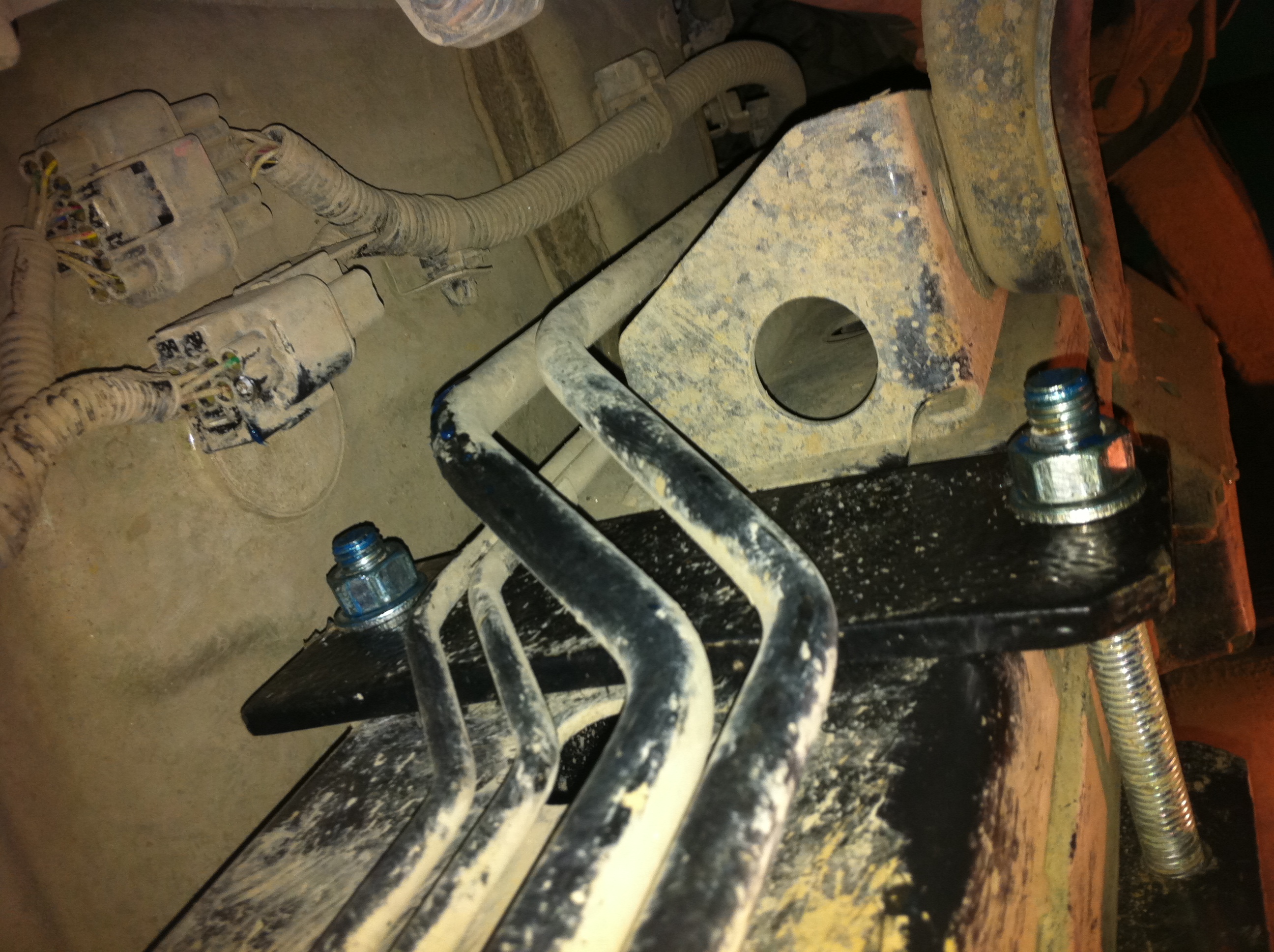

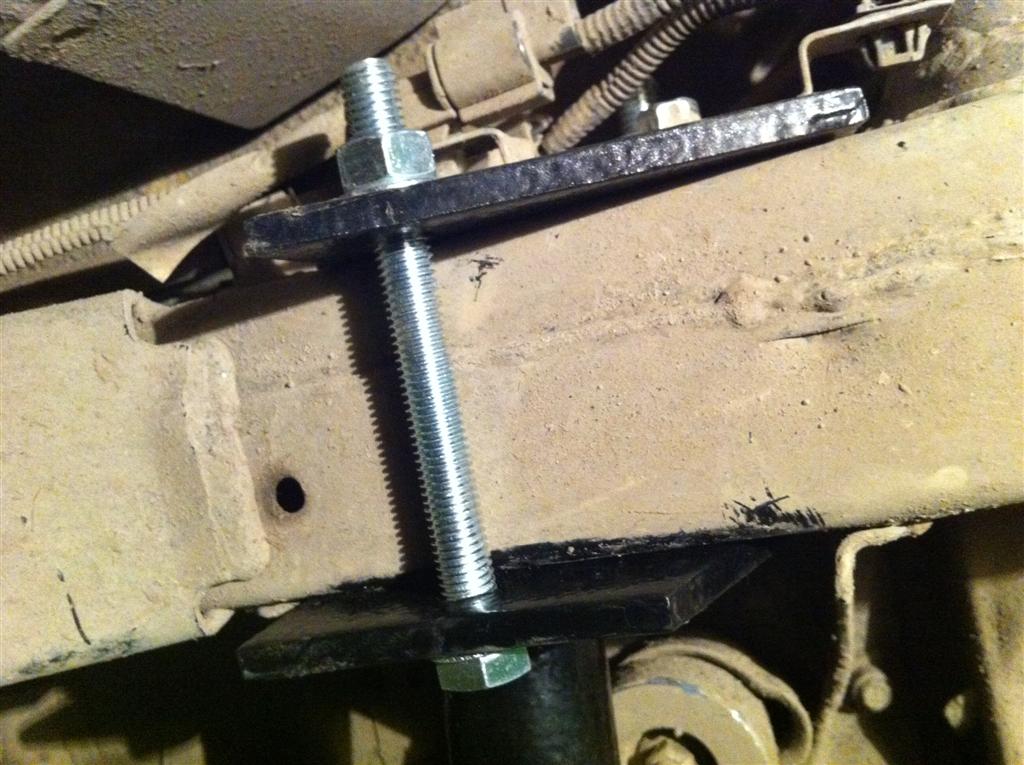

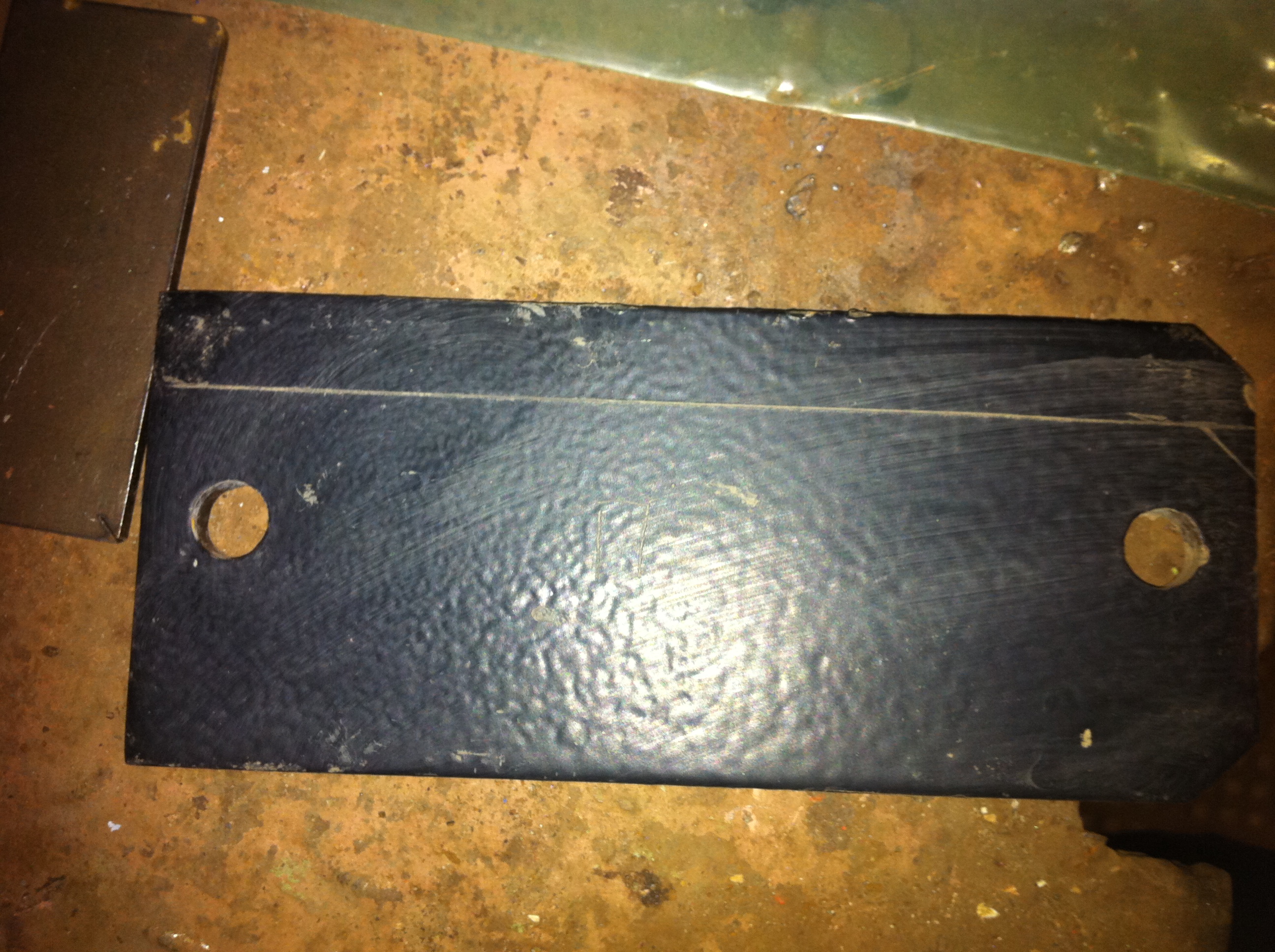

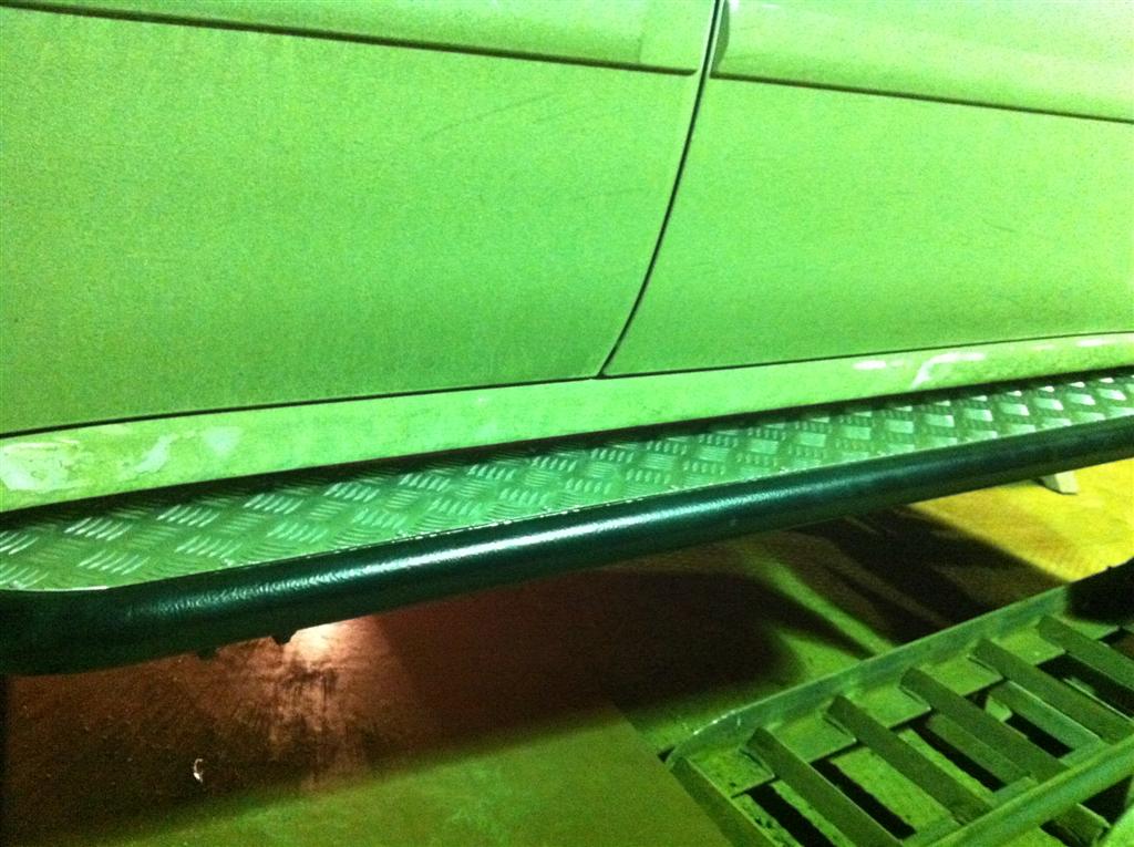

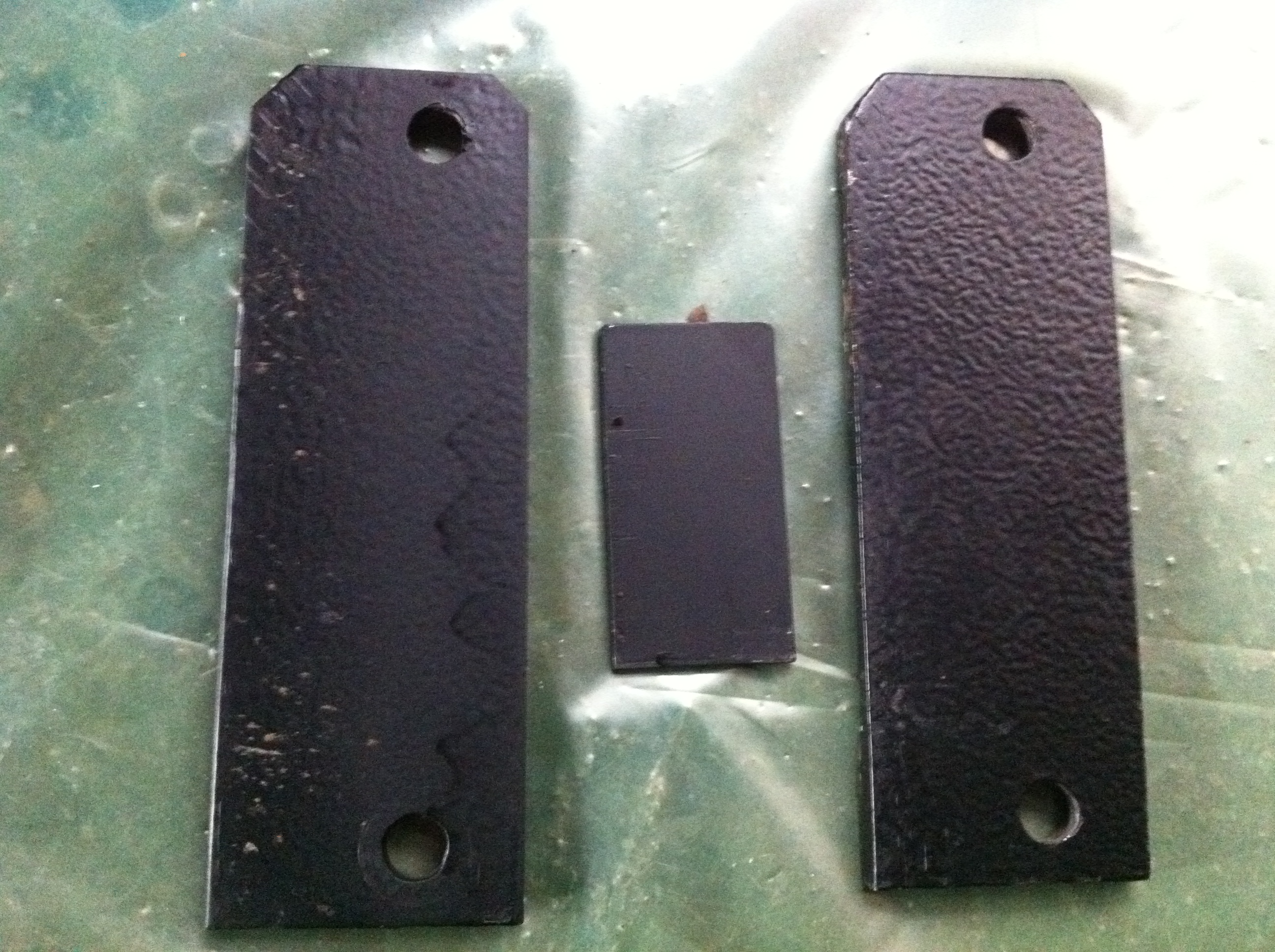

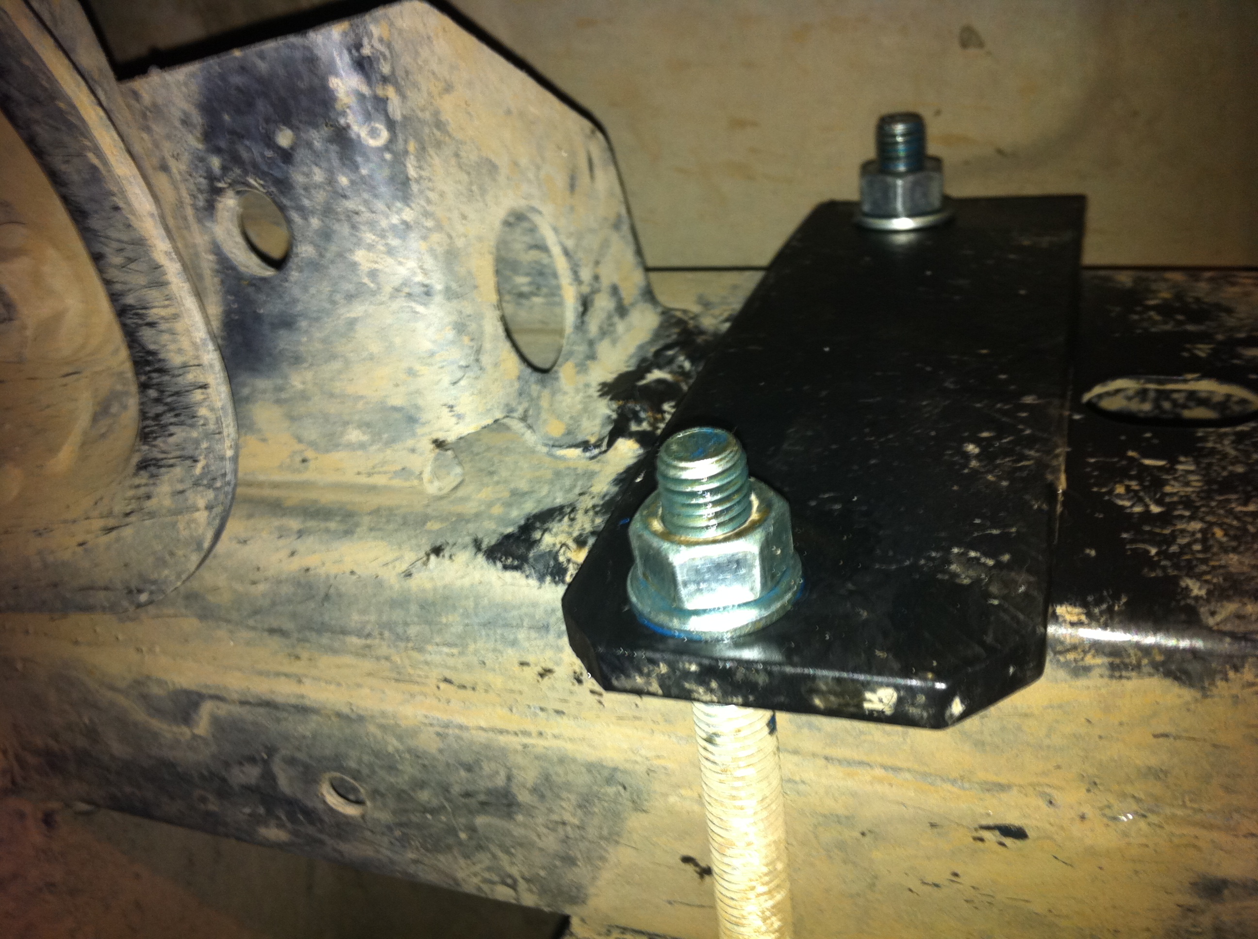

Наконец-то исправил.
1. Обрезал пластины - для устранения перекоса болтового соединения пластин с пятками порогов.
2. Изготовил пластину для регулировки положения передней части левого порога.
3. Все покрасил.
4. Смонтировал. При этом правый встал (как и до этих манипуляций) хорошо, но добавилась надежность. Левый встал с перекосом на 2 мм, но надежно. А 2 мм на такой длине порога можно только вымерять, увидеть нереально
Буду юзать! Надо только хай джек теперь купить...

Поскольку возможность установки переднего силовика (пока) отсутствует, а кататься хочется, решил защитить штатный бампер вот такой приблудой.
Хоть от травы да кустиков спасет...
