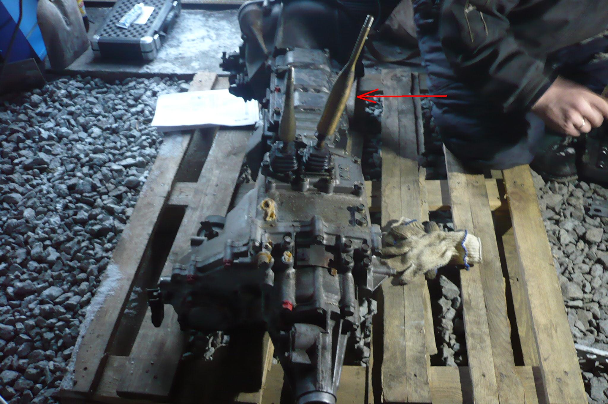

Люди поскажите где стоит датчик на включения фанарей заднего хода?
6G72 12кл МКПП V5MT1
По логике он должен стоять на МКПП. Значит это один из пяти датчиков вместе с датчиками привода??
Но какой? Если можно на схемке показать. Плиииз!

Не знаю Как на 72м двигателе, но у меня на 56дизеле стоит по середине коробки с боку с правой стороны ближе к верху. Его можно спокойно открутить, даже без ямы. А те 5 датчиков, они на раздатке стоят с верху, до них трудновато добраться, ини к заднему ходу никакого отношения не имеют.

klon515 писал(а):Люди поскажите где стоит датчик на включения фанарей заднего хода?
Все датчики на SS однопроводные, а лягушка включения ЗХ двухпроводная. Еще там присутствует датчик скорости он трехпроводной.

Там провод один двойной подходит
Примерно вот здесь, только у меня в тот момент он снят был.

Огромное Спасибо!
А если не трудно его номер в каталоге!

ME581047
