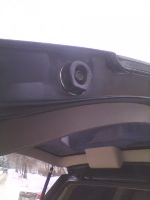

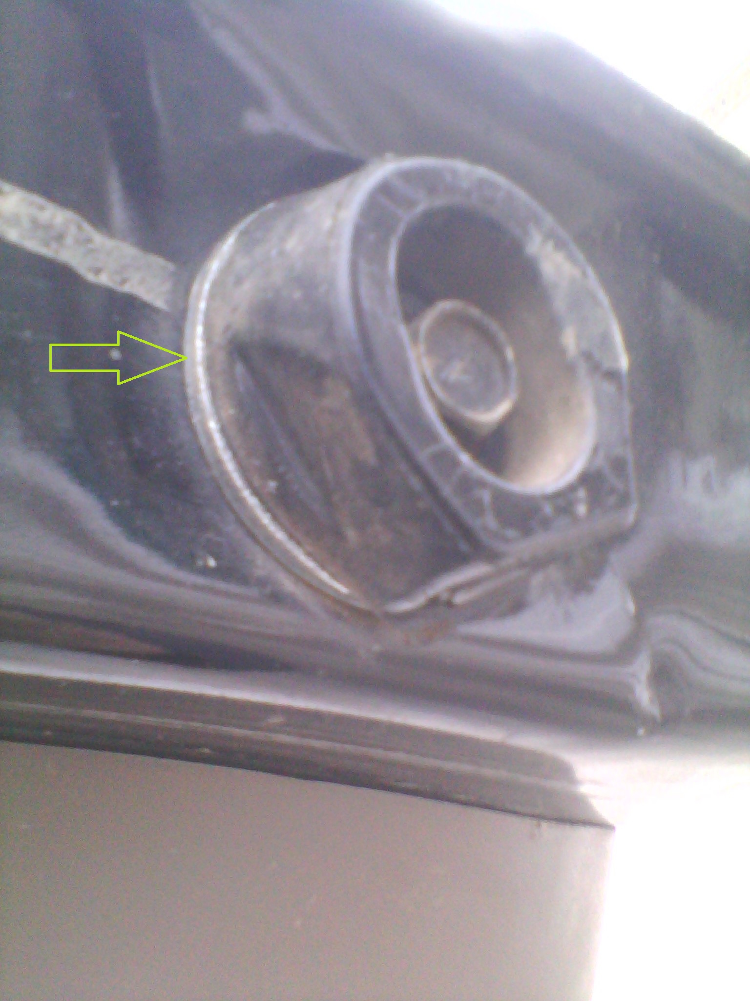

Устранил скрип задней двери MPS с помощью шайб - фотоотчет.
Сообщение Captain Sergio »
Задолбал скрипеть замок багажника (пятой двери). Чего я только не делал. По совету паджеровода с drive2.ru подложил под направляющие резинки шайбы соответствующего диаметра (стрелкой показал), толщиной примерно полтора-два миллиметра - усиленные, М12 или М14 не помню, на любом строительном рынке продаются. Цена вопроса рублей 20. Счастье наступило сразу и длится уже две недели. Дверь стала плотнее входить в проем и посторонние звуки исчезли. Эффект скорее всего от двух факторов - изношенные резинки стали выше и входят в ограничитель не изношенной частью и плюс к этому уменьшился зазор между резинками и кузовом. Возможно такого-же эффекта можно достичь заменой резинок, но ценник негуманный, да и мы легких путей не ищем.

шайбы металлические? просто круглые или по форме резинок делал?
Captain Sergio
Сообщения: 4557
Двигатель:: 4G18
Откуда: Ульяновск
Благодарил (а): 264 раза
Поблагодарили: 347 раз
Re: Устранил скрип задней двери MPS с помощью шайб - фотоотч
Ильсер писал(а):шайбы металлические? просто круглые или по форме резинок делал?
Обычные круглые шайбы по внешнему диаметру резинок. Я брал усиленные в обычном строймаркете. Они потолще обычных.

у меня шайбы меньше резинок, звук пропал!НО!!! я думаю можно обойтись и без шайб ! Достаточно повернуть эти резинки,они конусные! то что мы их наращиваем не чего не дает особо, надо их повернуть еще, чтобы они в направляющих(на кузове) вставали плотно -и счастье).просто мы ставим когда их обратно ровно относительно двери, а в направляющих они при этом не ровно)))и получается плотно то есть-то что нужно!)пробуйте без шайб!)
