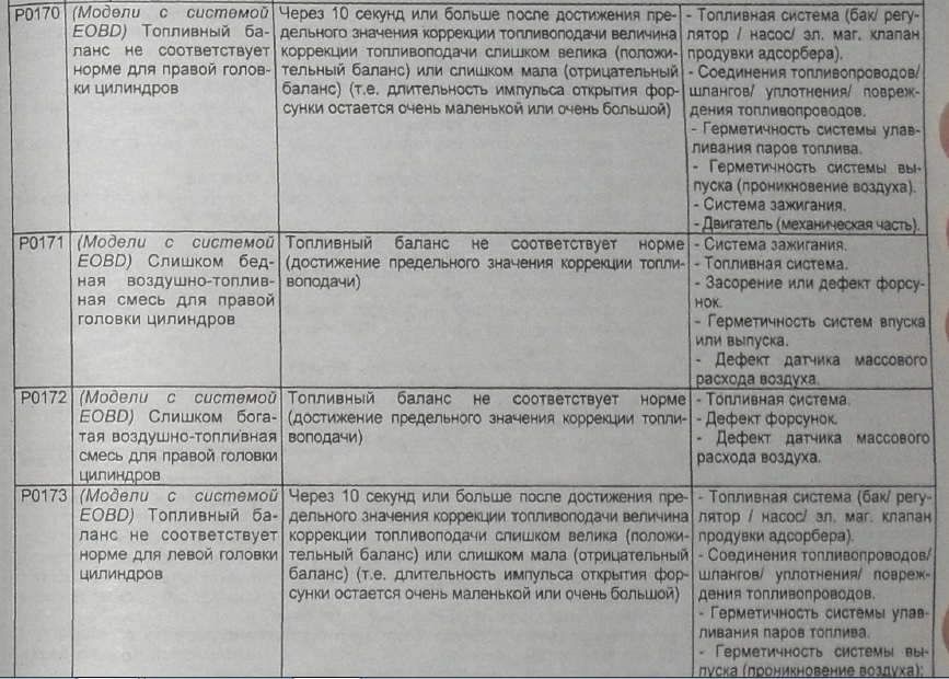

В.Николай
Сообщения: 18
Зарегистрирован: 11 сен 2016, 08:28
Двигатель:: G6CU
Мой автомобиль(и):: SORENTO
Re: Помогите Р0170 и Р0173
Сообщение В.Николай »
Из букваря по ремонту
