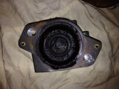

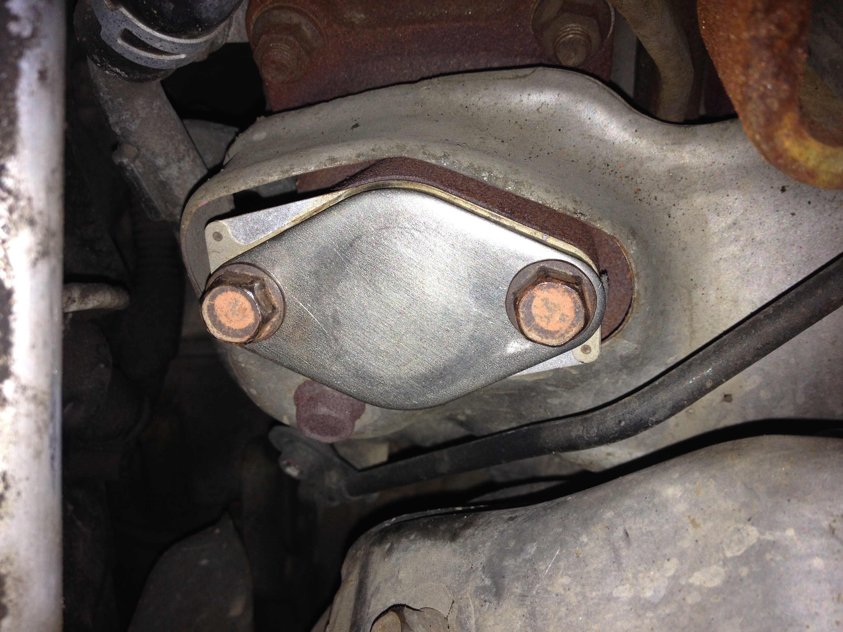

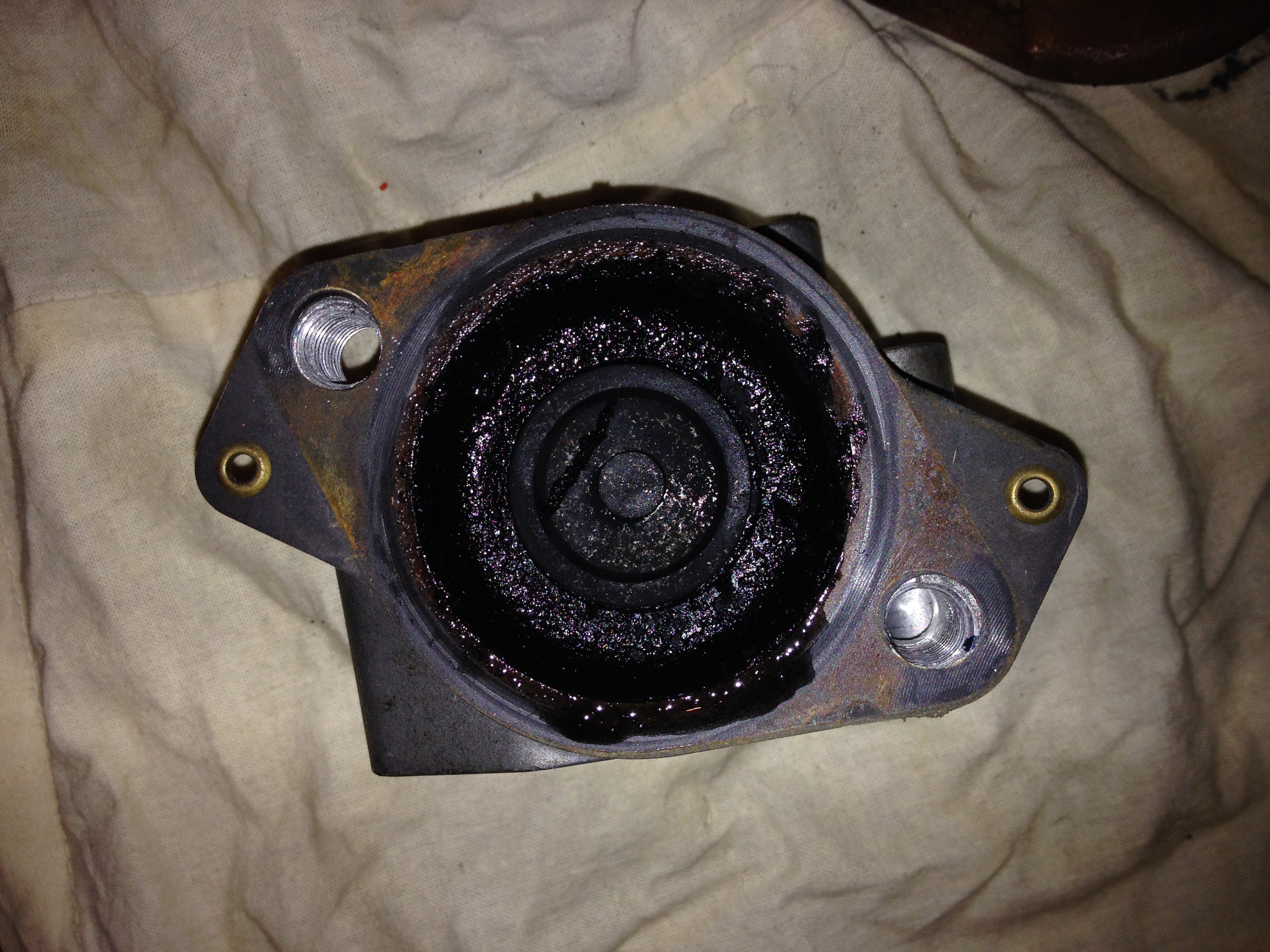

А попробуй заглушить ЕГР, будут изменения? Только не путём снятия шланга управления, а то бывает что сам клапан зависает.... Можно снять шланги с заслонок, может клапана хандрят.

Re: Подскажите. Нет мощьности при разгоне.
Егр заглушен . Показания тайменга с насоса как снять , это сделать можно самому , а про опережение можно подробней, в прошлом году делали аппаратуру сказали клапан меняли но и свой я видел что он целый был если я правильно понимаю

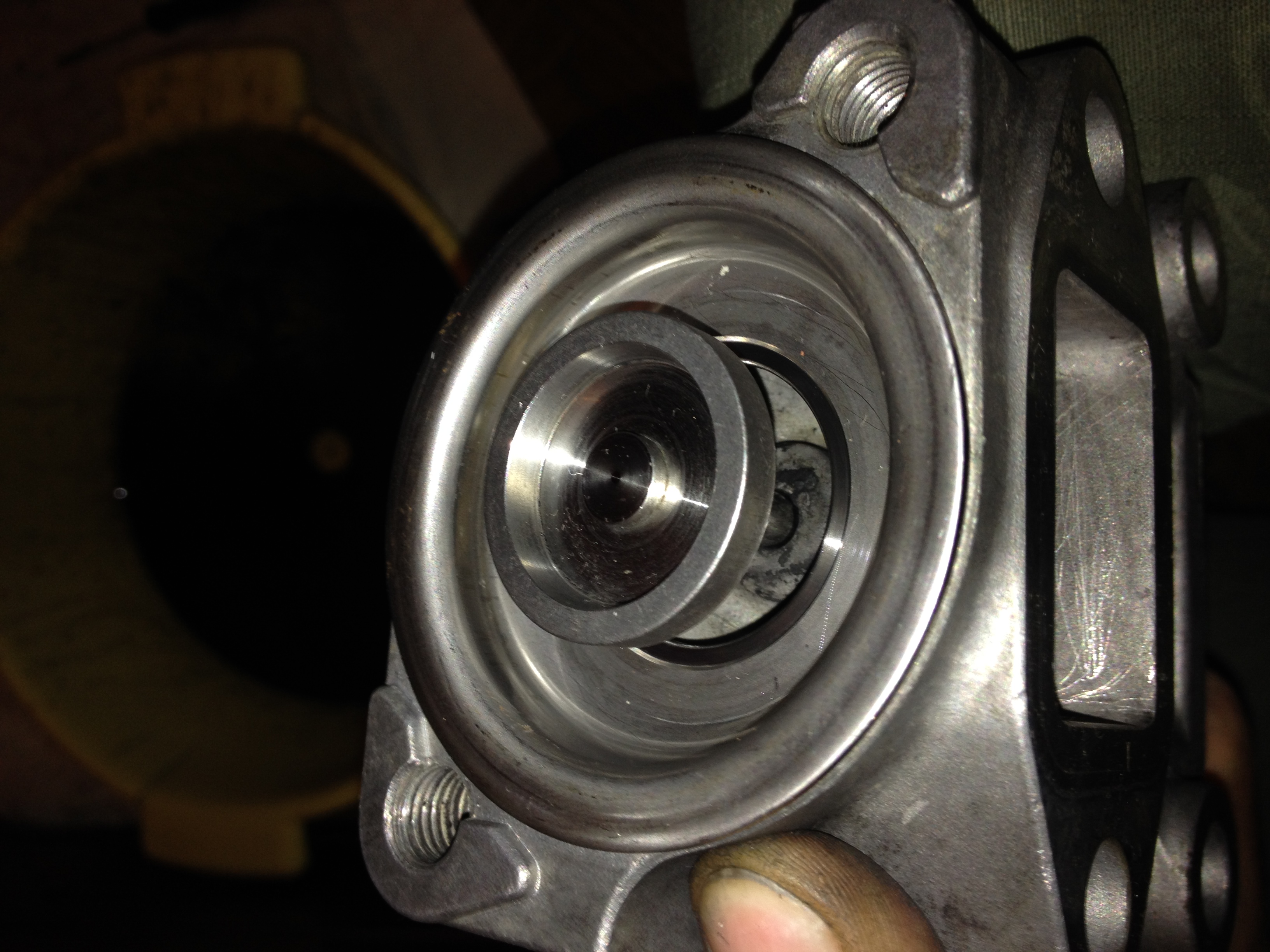

Привет всем добрался я до диагноста ошибка 41 подскажите где стоит клапан управления дроссельной заслонки
Скорей всего надо почистить фильтр датчика наддува. И не надо тебе искать этот клапан.
Vitalya-74 я его чистил дуется правда весной посмотрю и сейчас конечна. диагност снял шланг на турбине стало получше но не то он его заглушил и сказал что аппаратуру могли на зуб не попасть дымка из трубы нет при резкой перегазовке
