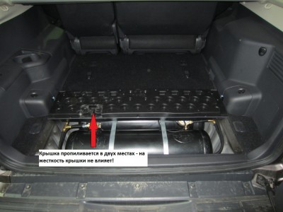

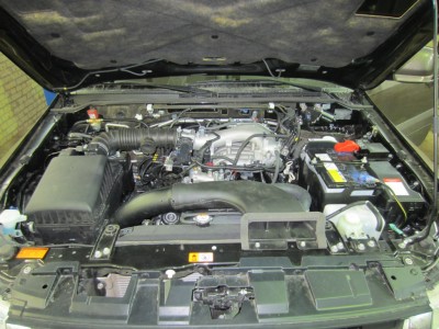

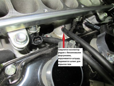

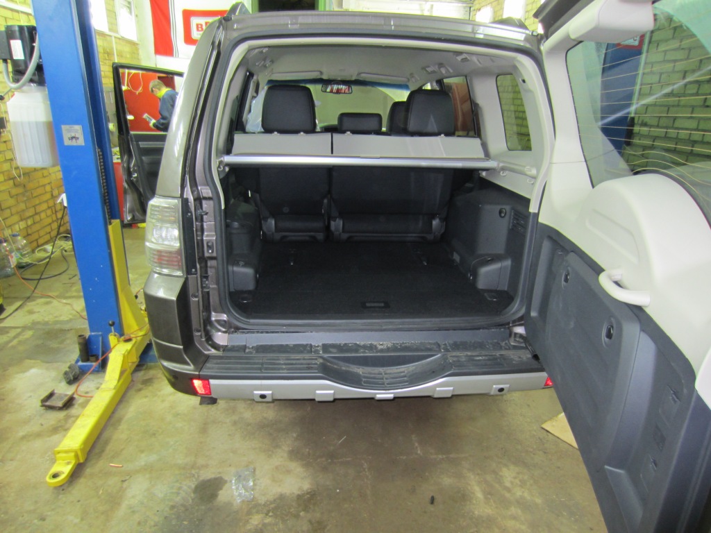

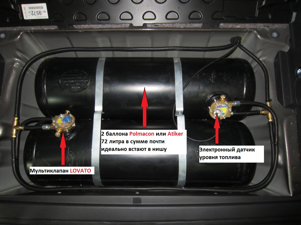

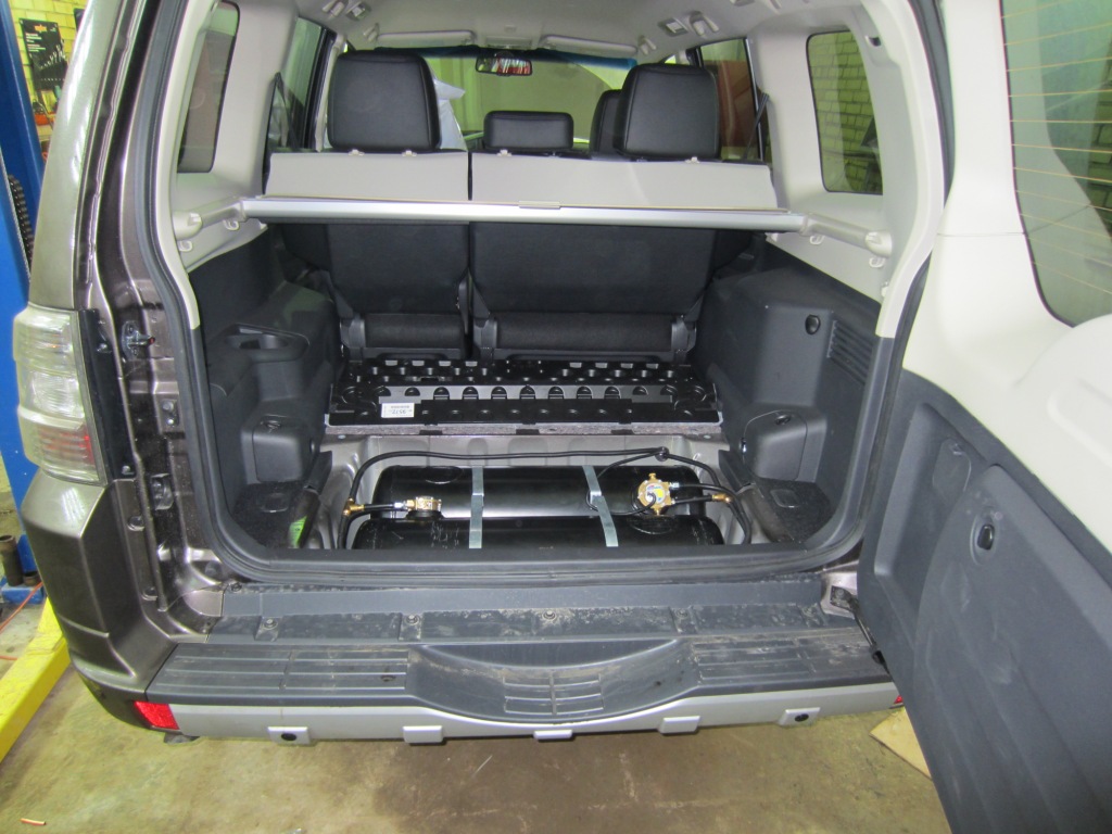

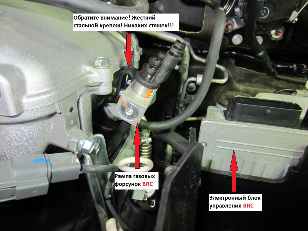

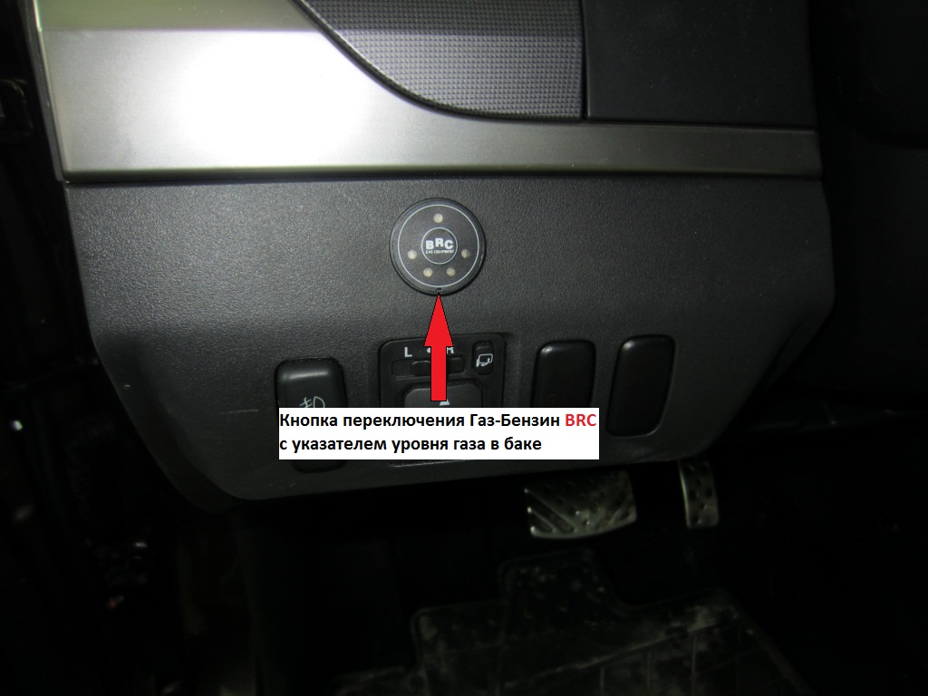

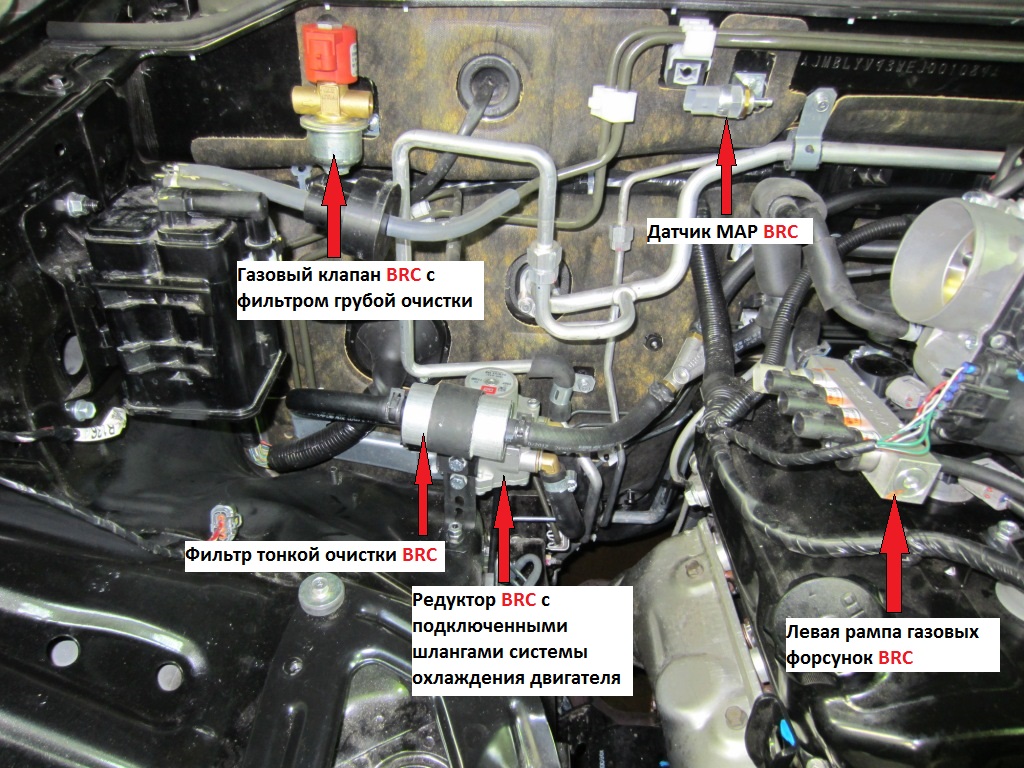

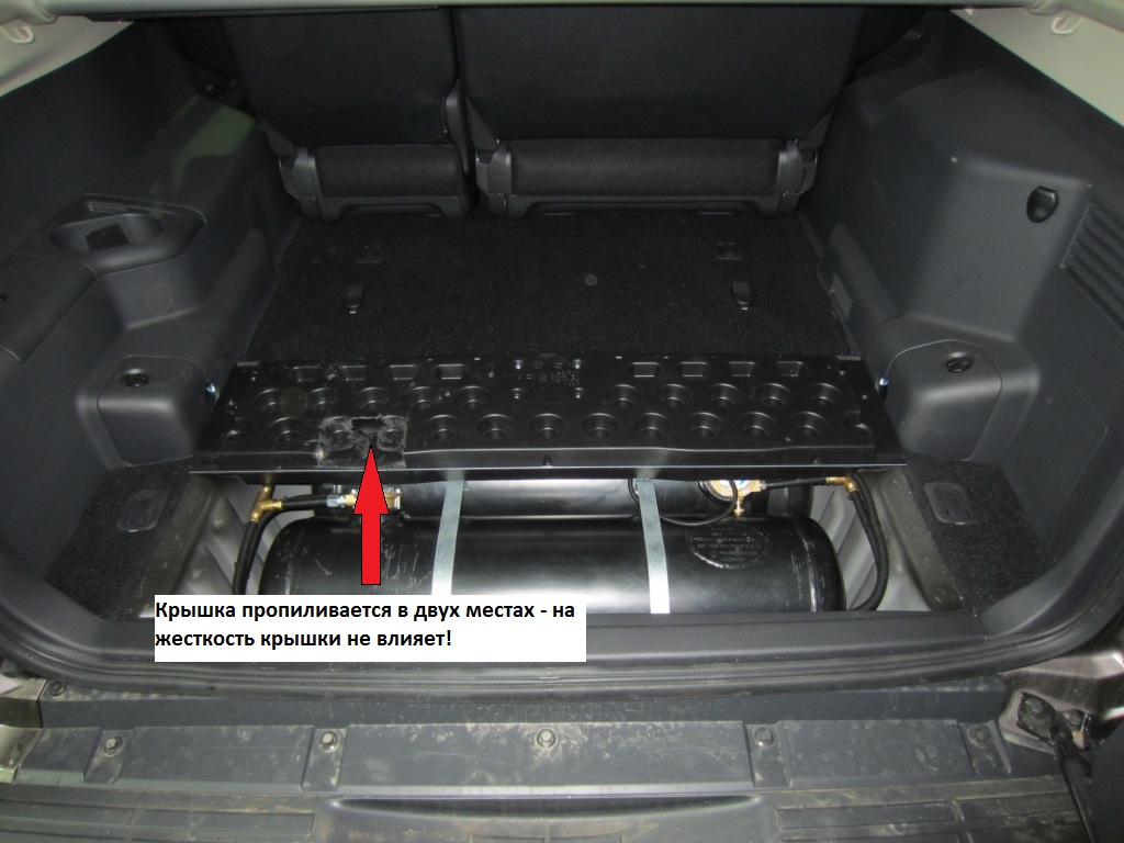

Привет всем! Наступил 2014 год, и я решил сделать себе и машине подарок - установить газовое оборудование! Эта уже третья моя машина на газу, поэтому особых сомнений ставить или не ставить не было... Ставить! Вопрос был где и какое? Поискал по форумам, что пишут про газ на авто и понял, что ничего не понял... Кто о чем, а толку нет! Вот и решил собрать воедино все то полезное, что бы могло пригодиться тем, кто тоже соблазнится)))
Итак, из оборудования я выбрал итальянскую фирму BRC. У нас оно считается оборудованием премиум класса и на это у BRC есть основания! Во-первых, что мне очень понравилось, оборудование поставляется готовыми комплектами, в которых есть все, даже шланги, хомуты и все необходимое, а то у кого ни спрашивал "что вы мне поставите", отвечали мол мозги Диджитроникс, редуктор Ловато, форсунки еще какие-то, а можем подобрать еще что-то... А тут комплект, все компоненты созданы для работы друг с другом!
Во-вторых, на это оборудование мне дали сервисную книжку официальную и гарантию 2 года или 150 тыс км.
В-третьих, форсунки не обслуживаются, не нужно каждые 20-30 тыс. км менять ремкомплект как на Диджитрониксе, они ходят около 200 тыс. км (как производитель заявляет). Также скорость открывания/закрывания форсунок самая высокая, поэтому на машине не появляется ошибка бедной смеси и не загорается чек, а то, судя по форумам, все уже ассоциируют газ на машине с чеком... Если нормальное оборудование и все правильно сделано - не должно быть ошибок! А если бедная смесь, то что? Пожалейте двигатель!
В-четвертых, вопрос эстетики))) Понравилась кнопочка, которая ставится в салоне, переключающая газ на бензин и обратно))) Тут ее можно как приклеить, так и врезать, чтобы выглядела, как заводская) красиво получилось, я даже не ожидал) На предыдущих машинах квадратные были, неказистые... На фото увидете...

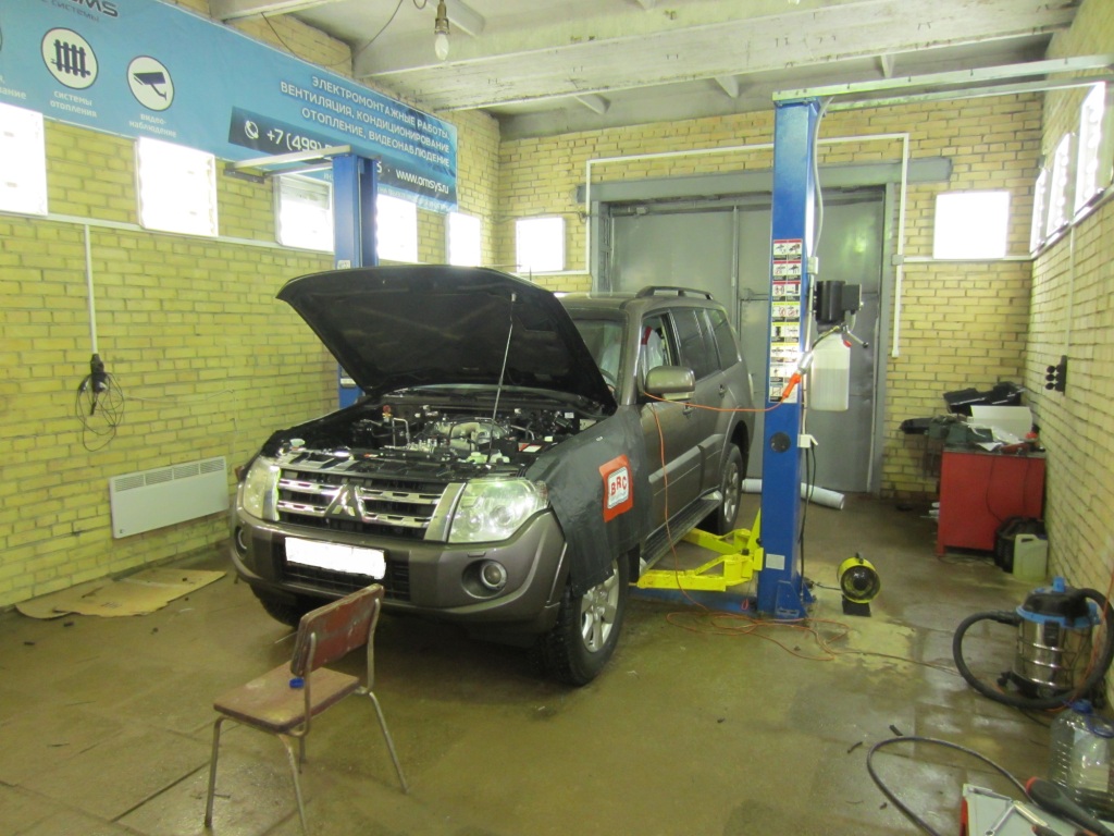

Так вот, с оборудованием разобрался, теперь где ставить? Нашел специализированный сервис BRC на Автозаводской, на заводе ЗИЛ. omgaz.ru их сайт.
Вот мой фотоотчет! Надеюсь он поможет определиться и разобраться тем, кто тоже интересуется! Установкой я доволен, расход такой же, как на бензине, тянет одинаково, чеков нет, газом не пахнет! Если какие вопросы, пишите в личку, постараюсь подсказать)

Короче решение об установке почти принято, но есть пару вопросов к топикстартеру и не только:

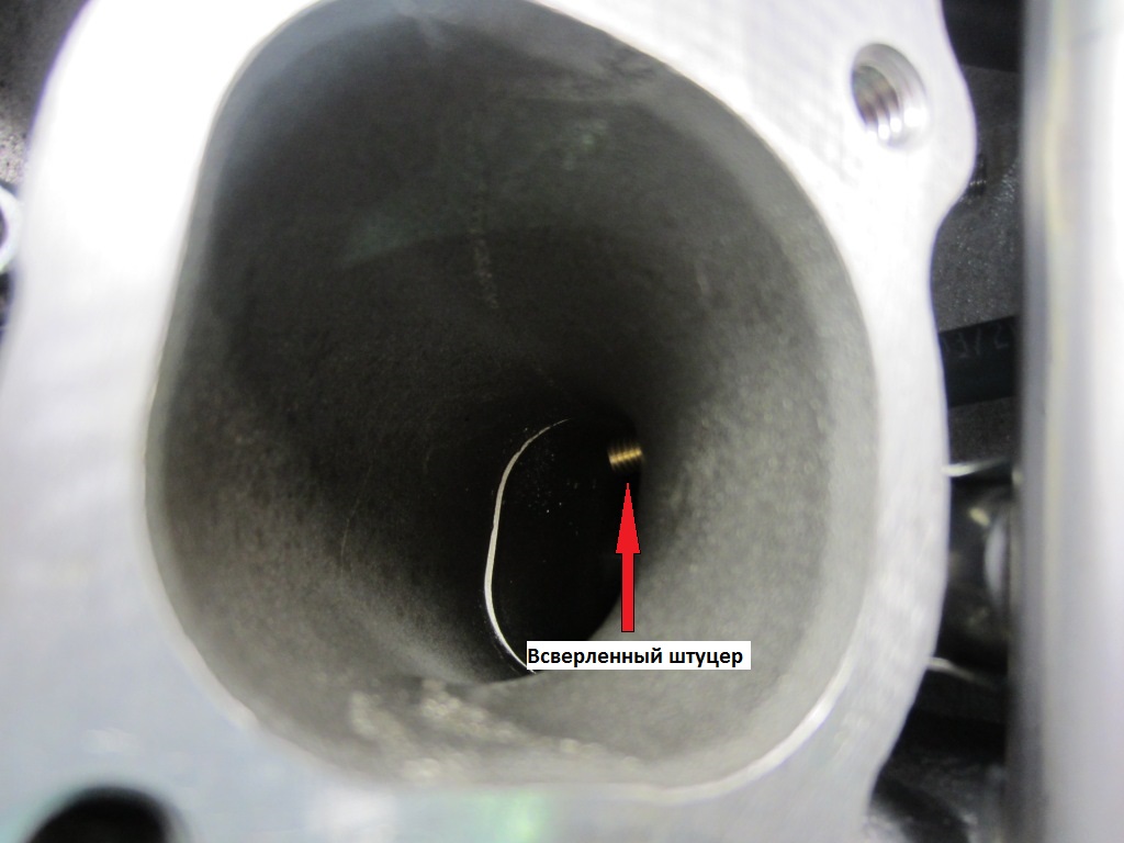

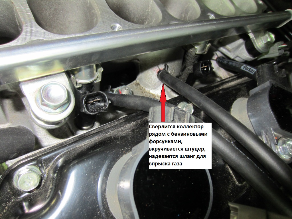

1. Коллектор сверлили не снимая? Т.е. стружка потом через двигло вылетает? Это не смертельно?
2. Хочу установить только один баллон, что бы под шмудряк место осталось (сейчас весь подпол занят борохлом типа строп, шаклов, лопат, топоров, компресорофф...). Реально с таким объемом ездить (36 л.) ? Или есть еще какие варанты, может баллон поболее или другой формы? Мне сказали, что более 36 литров баллоны не лезут по длине.
