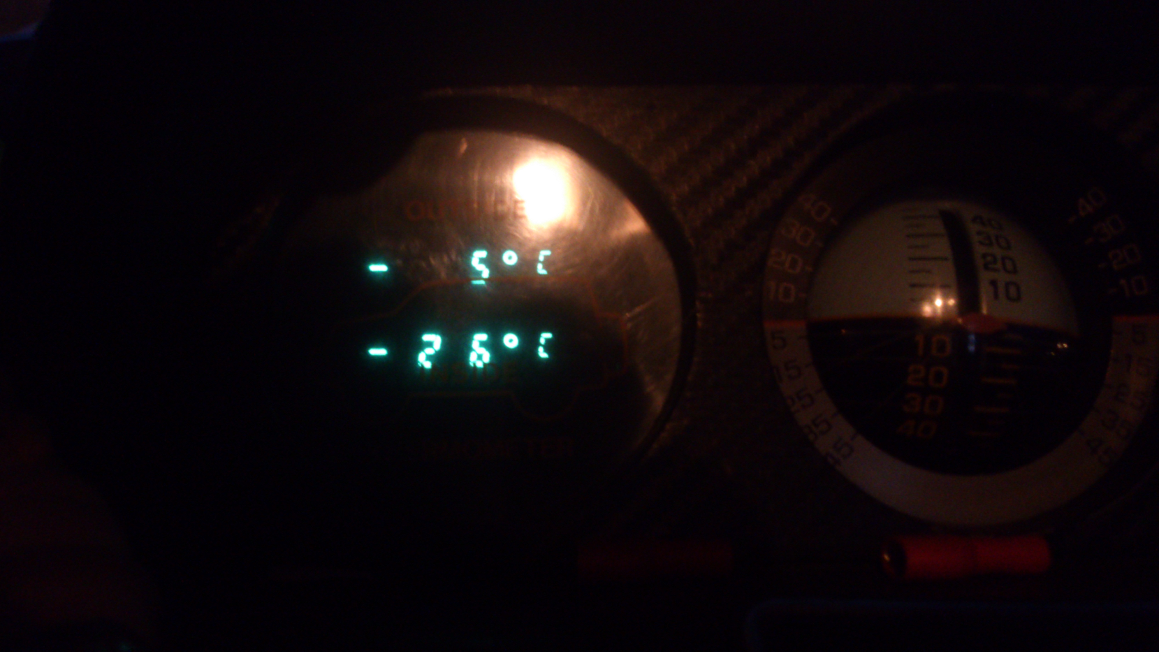

Ребят подскажите с чего начать разбираться по градуснику, постоянно показывает -26 в салоне.

первое, что сделал - посмотрел на наличие терморезистора..он на пластике вокруг рулевой колонки снизу..
Сходил в магазин , купил терморезистор..припаял, все работает.
Если до вечера с поиском неосвоишь ( тут на форуме инфа есть), то приду домой и напишу маркировку резистора..
как то так

а я его под светильником искал =)

я поставил какой-то наш. просто купил в радиомагазине (предварительно найдя здесь параметры)
ваще, что за изверги эти предыдущие владельцы! очень мало видел машин где есть этот родной датчик.
они его на память что ли забирают?

http://pajero4x4.ru/bbs/phpBB2/viewtopi ... 0%BD%D0%B0
вот отсюдова копать начни
