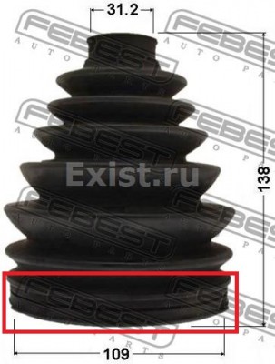

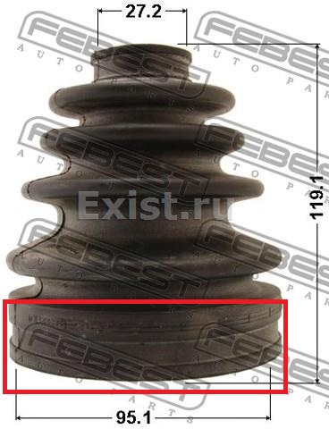

Пыльник внутренних гранат подошли практически один в один от внутренних гранат TLC100 ,но нужно брать "резиновые".Я с начала взял более жесткие "пластмассовые".Они не натягиваются.

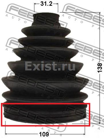

С пыльниками наружних гранат жопа,они чуть больше внутренних и соответственно натянуть их уже не получается.Наружние пыльники от сотки по идее должны подойти,но по непонятным для меня причинам их почему-то отдельно от гранат в продаже нет. :]:-O:

В общем к чему пришел. Внутренний пыльник заднего ШРУСа подошел практически один в один от внутренней передней гранаты TLC 100.Наружный пыльник от внутренней гранаты TLC 100 не подходит. У него слишком маленький диаметр. Наружный пыльник от TLC 100, то же не подходит т.к.
у него отличается посадочное место под хомут(посадочное место должно быть как на внутреенем пыльнике).В итоге имеем что у наружного абсолютно такие же размеры кроме посадочного места под хомут. :%):
Вопрос в подборе наружного пыльника остается открытым :*HELP*:
