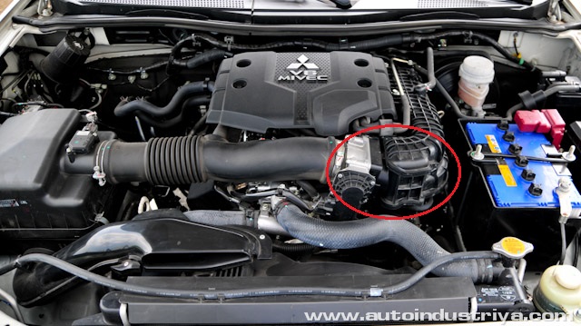

Бряцкает во впускном коллекторе что-то. См. фото, где-то в этом месте
1. Звук может не такой звонкий как метал об метал, хотя хз. Бряцкает лучшее слово
2. Бряцкает отчетливо на холостых, с газом переходит в дребезг и сливается / не слышно
3. Бряцкает только как прогреется
4. Может бряцкать минуту, потом само затихает на 10 секунд, потом опять
5. Из салона практически не слышно, у самой торпеды равзе что
Читал про заслонки во впускном коллекторе. Нашел привод. Пробовал крутить пальцами, на бряцканье не влияет никак. Пробовал снять вакуумную трубку с помпы (заглушить), без именений. Фишку с контролирующего клапана снять не смог. Но похоже дело таки не в этом
На фото в этом месте расходомер воздуха? Чего там может быть такого?...

Откуда звук - район дроссельной заслонки это. У каго-нибудь были похожии проблемы? Отвинтилось там что-то, что ли
Не уверен, что дело в перепускных заслонка впускного коллектора, так как симптомы малость другие + фиксация заслонок в крайних положениях картину не меняет. Коллектор менять без гарантии дорого. Впроечем, блок дросселя тоже
2010гв, 75ткм
2010гв, 75ткм

Залете бензин с октановым числом больше текущего и проверьте звук.
