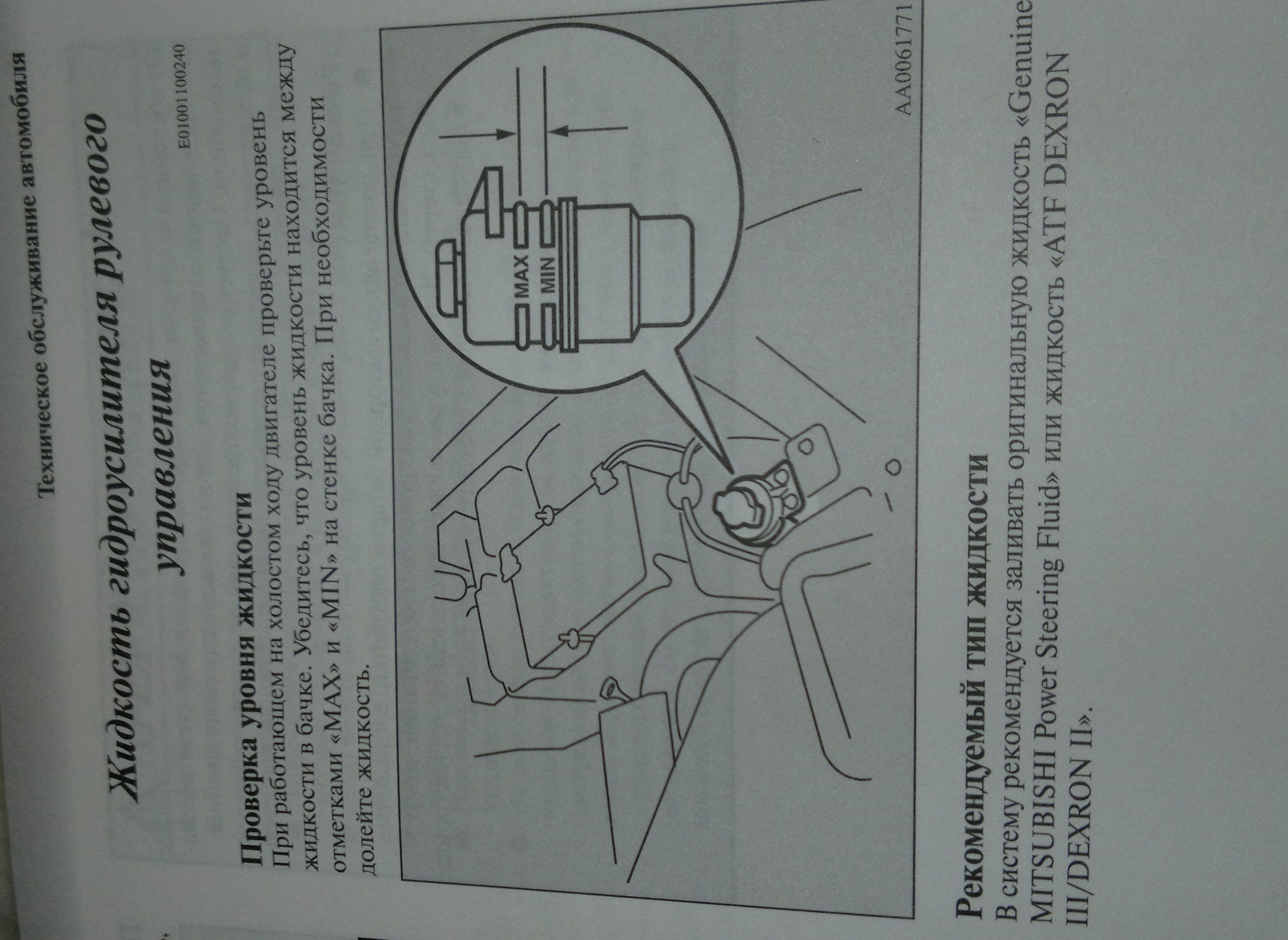

Всем привет! Хочу спросить как правильно должен быть выставлен уровень масла в бачке гидроусилителя? Там две метки, напишите плиз. Поиском искал, не нашел. Спасибо)

А на метках-то смортел что пишуть :*SCRATCH*: ?Вероятно тама max и min,по-ходу и так понятно.Завел и смотри.
ВАще все таки вопросы в мануале хорошо разжёваны и с картинками :*THUMBS UP*:

Да вот не нашел где про это в мануале пишут. Начитался в интернете что незаведенная должна быть по нижнему уровню, другие пишут не так, поэтому спросил у соклубников где правда)

Нет, какой уровень жидкости в бачке гидроусилителя должен быть на холодную, по нижнему или по верхнему уровню?

Как бЭ общедоступным языком-не должно быть ниже нижней отметки(min) и не должно быть выше верхней отметки(max),т.е. должно быть между нижней(min) и между верхней(max) отметками.Так доступно объяснил?Проверять на х.х.

megranny писал(а):Как бЭ общедоступным языком-не должно быть ниже нижней отметки(min) и не должно быть выше верхней отметки(max),т.е. должно быть между нижней(min) и между верхней(max) отметками.Так доступно объяснил?Проверять на х.х.
Спасибо огромное) интернет не врал)

Сфотал на всякий случай страничку из РЭ
