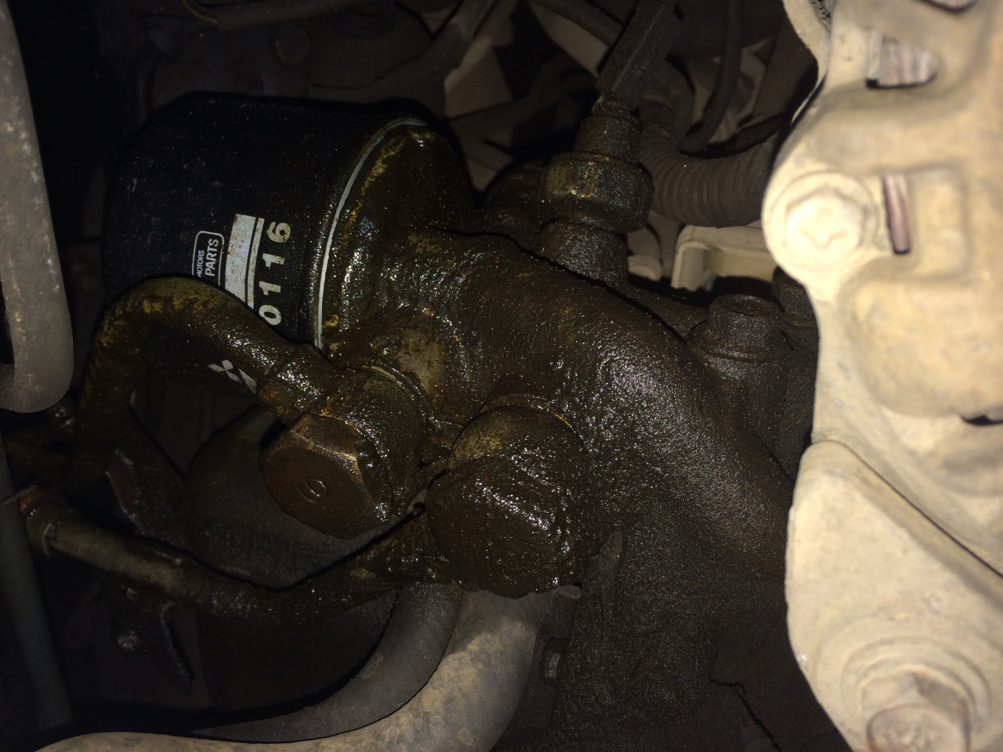

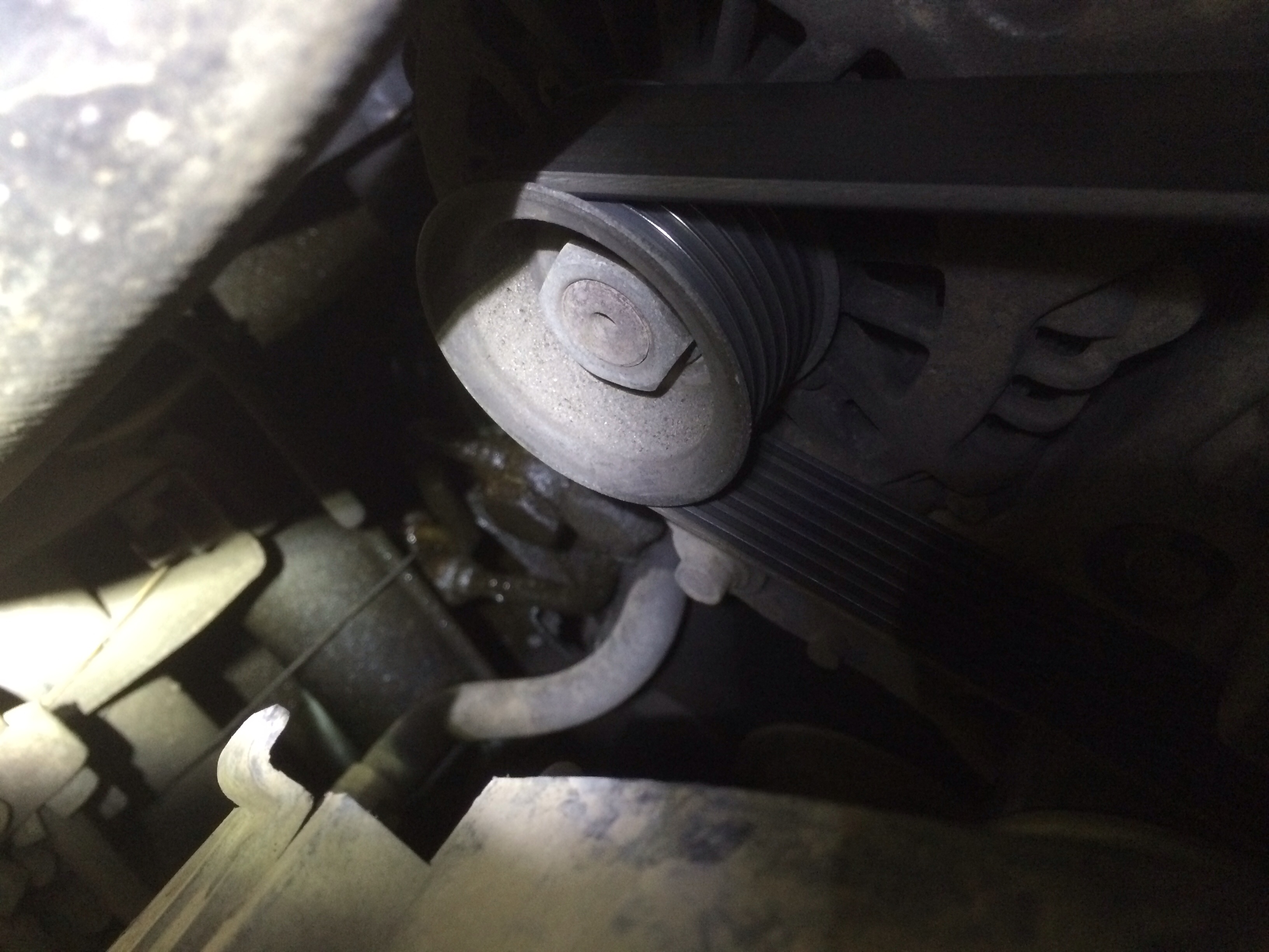

Всех приветствую, есть проблема, масло давит откуда то, две прокладки менял на нижней трубке верх не трогал, а масло льет и льет, счас стало больше уходить за 1200 км 800 мл. Куда копать? Льет на протяжении 6 мес масло менял уже 4 раза думал фильтр, но на 4 раз уже не смешно, не из под него вроде.

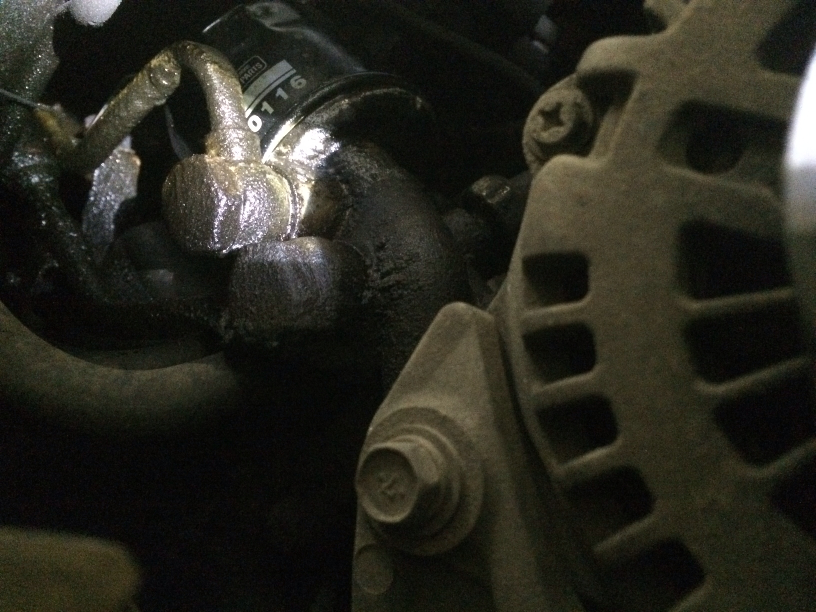

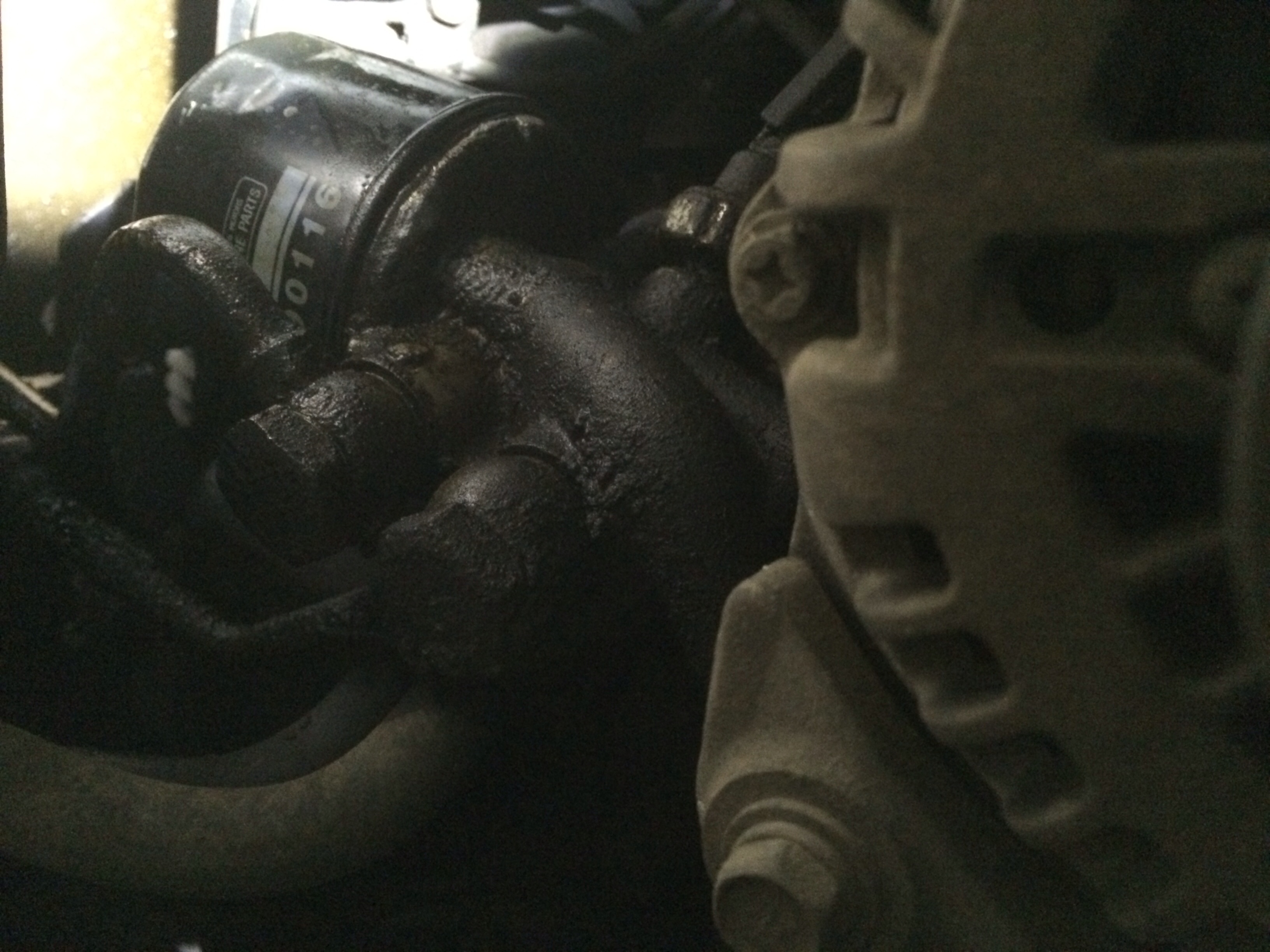

Если я правильно понял по фото. то течет у тебя датчик давления масла. однозначно. Цена вопроса 200-300 руб. Менять не удобно но с долей сноровки...30 мин с перекурами. понадобиться длинная головка на 27. Новокупленный может быть на 24. сразу смотри. Без длинной головки не поменяешь.

У меня так тек шланг.На стыке металла и резины слабое место.Очень похоже,что там мокрее,чем у датчика давления.

Так немного вымал, думаю тож на шланг все сухо вокруг а шланг мокрый один
