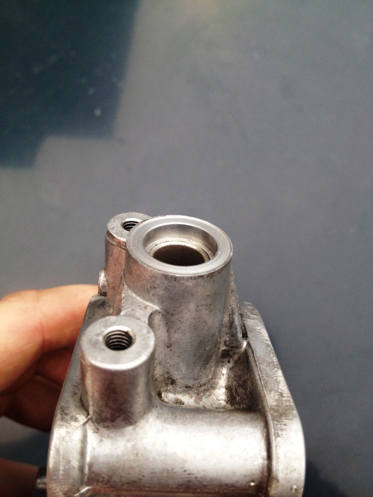

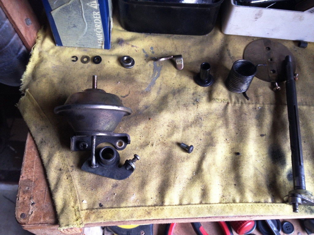

На разборку и ремонт подтолкнула течь масла по штоку заслонки.
На фото порядок разборки, ну и сборка естественно в обратном порядке.
вопрос встал за следующим - где взять эти сальники, в каталогах не нашел их фамилии

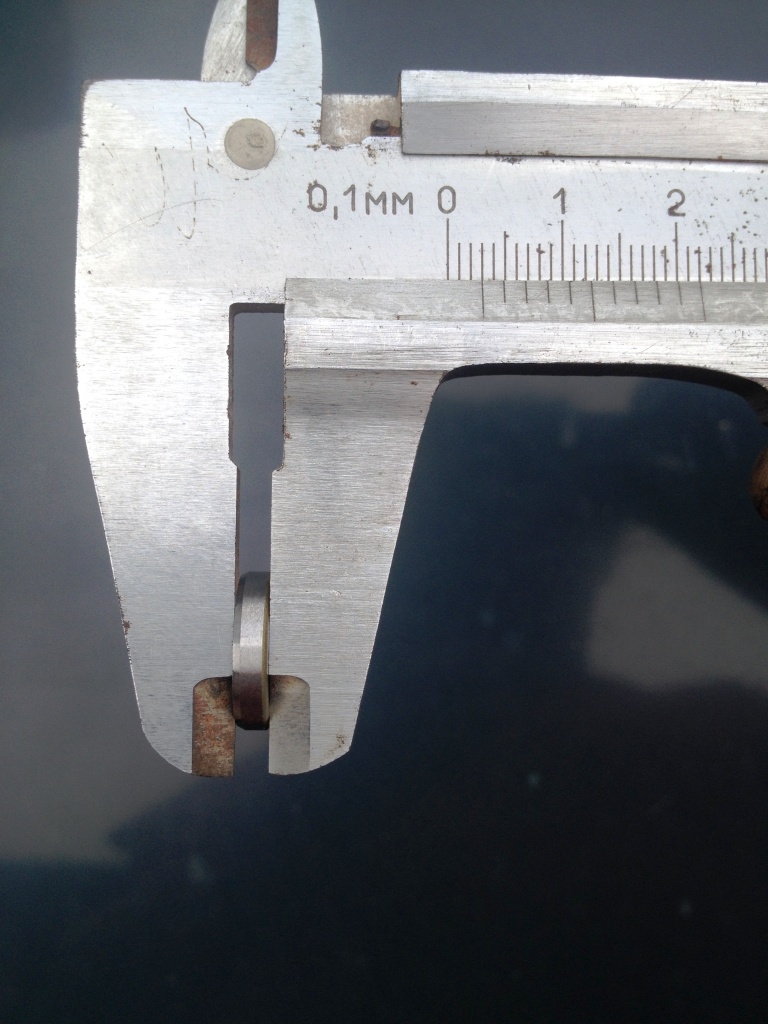

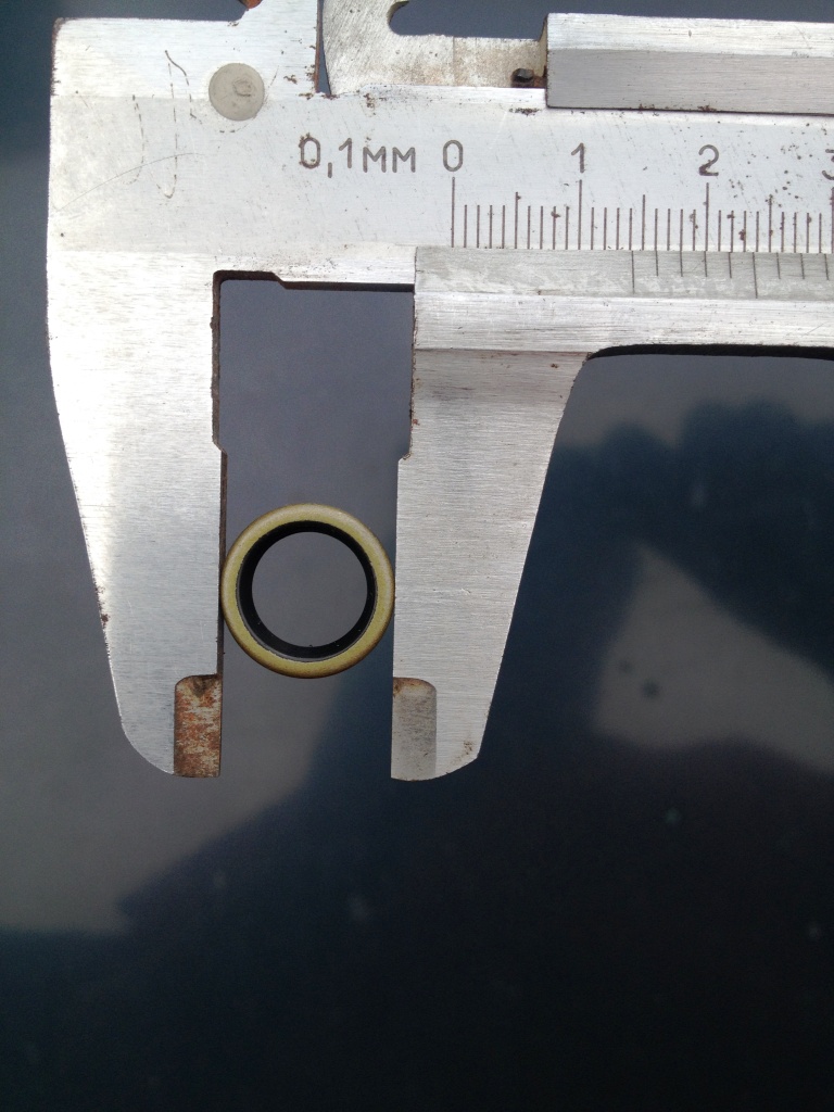

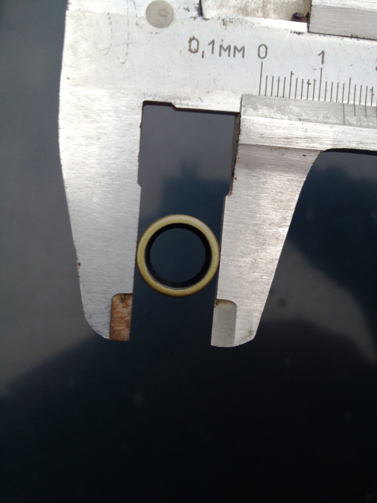

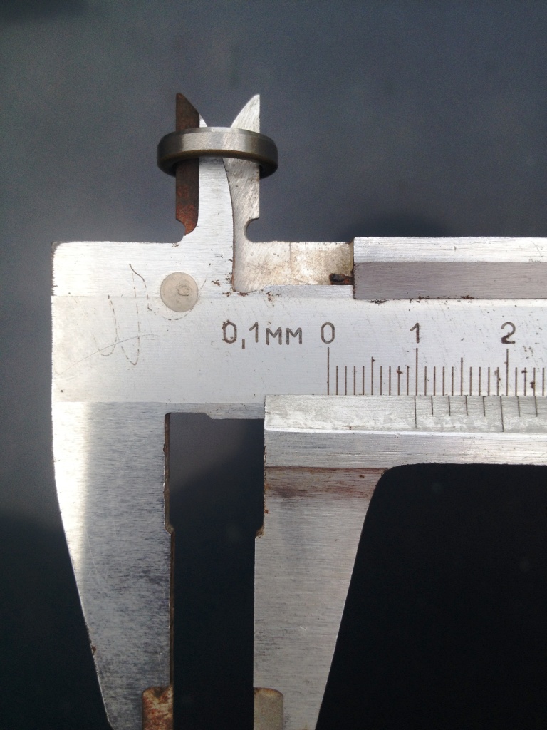

Русские, маслостойкие. Вчера завел своего пыжа после "небольшого" капремонта, заслонка работает идеально.
Вот размеры родного сальника:
Как на рисунке видно в наружняя обойма металическая
Внешний диаметр 14мм
диаметр по штоку 10мм
толщина сальника 3мм
Сначала хотел вставить вместо сальника круглые кольца маслостойкие, но это ерунда, потому как эти лучше будут препятствовать прожождению масляных паров.

Откуда: Ленинбург
Re: Ремонт дроссельной заслонки ME190543
Сообщение Даныч »
благодаря твоим размерам купил сальники тут http://www.web-rti.ru номенклатура [14117] Манжета армированная 10х14х3 (тип 1) RZV цена вопроса 60р за одну штуку))) сегодня поставил....посмотрим через месяц результат

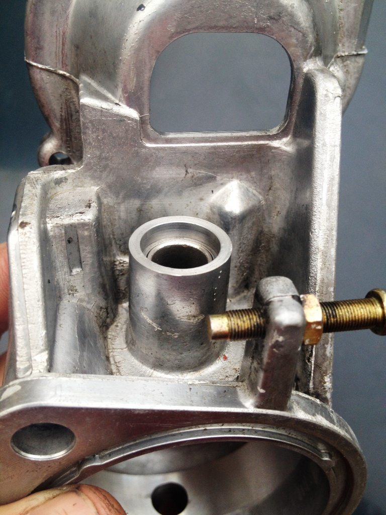

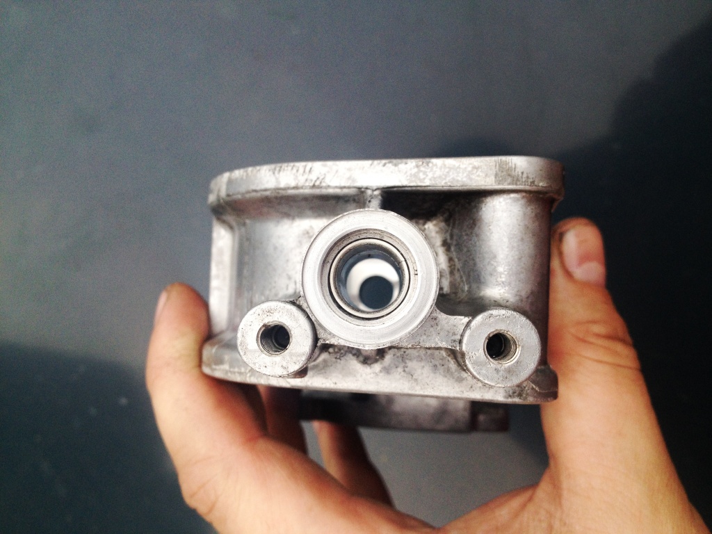

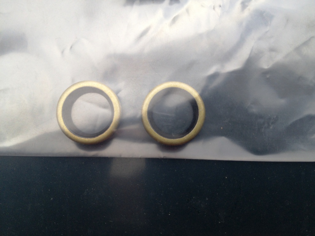

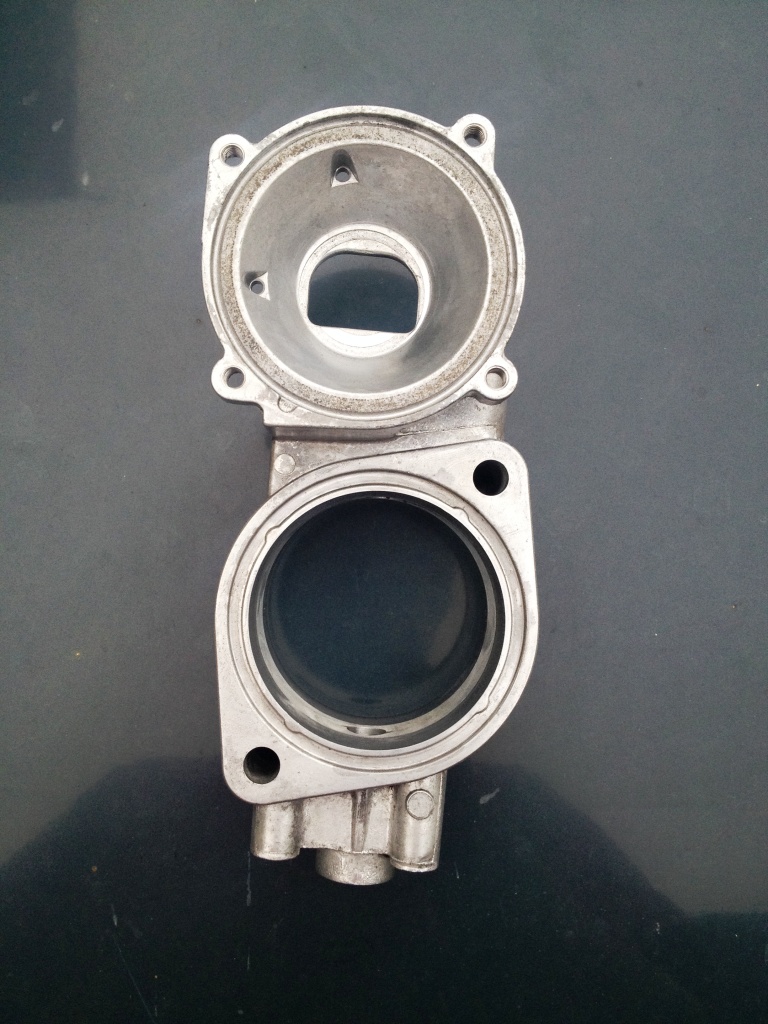

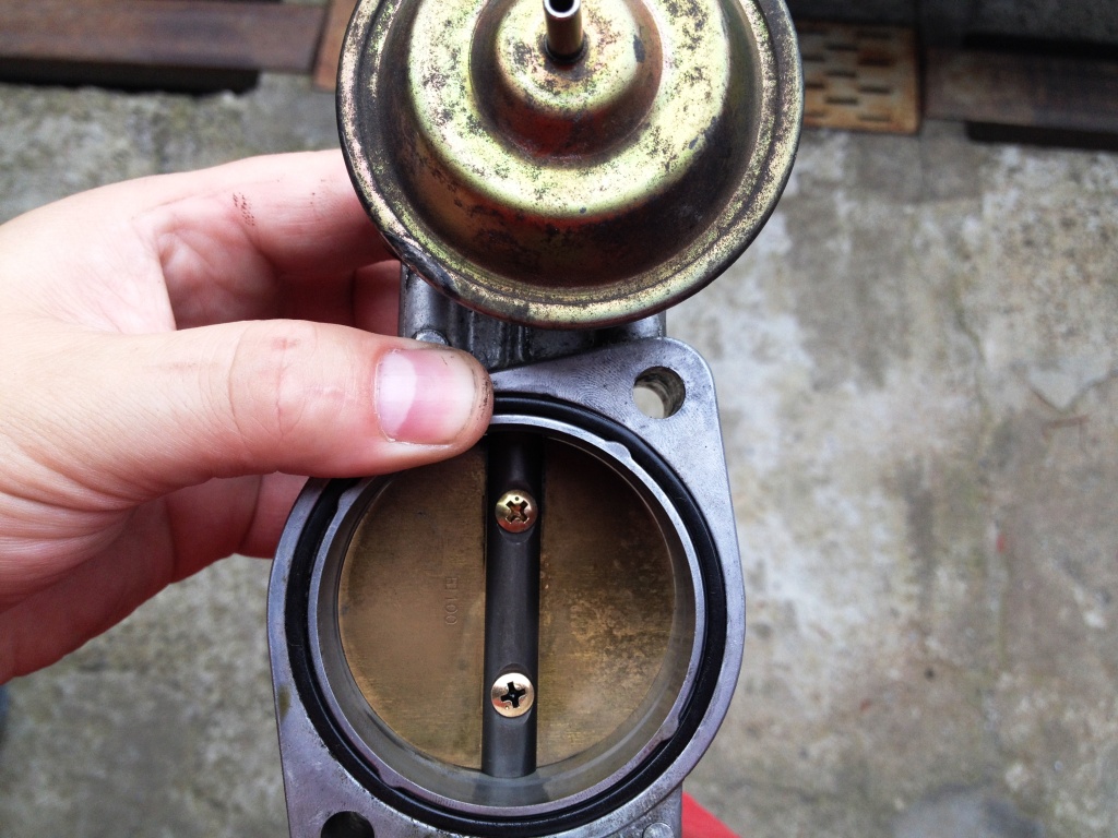

Я нашел сальники.... От Ланцер ево,там размера точь в точь.... Заплатил 30S за к-кт. Ждал один день. Все поставил,пробег после ремонта 3000 км и все СУХО!!!!
Импортные сальники от Evolution
Верхний клапан вместе с стержнем заслонки в разборе.
Размеры
Размеры
Размеры
Размеры
Размеры
Размеры
Размеры
Размеры
Корпус в разборе
Корпус в разборе
Вверх заслонки,тут сальник
Низ заслонки,тут сальник
