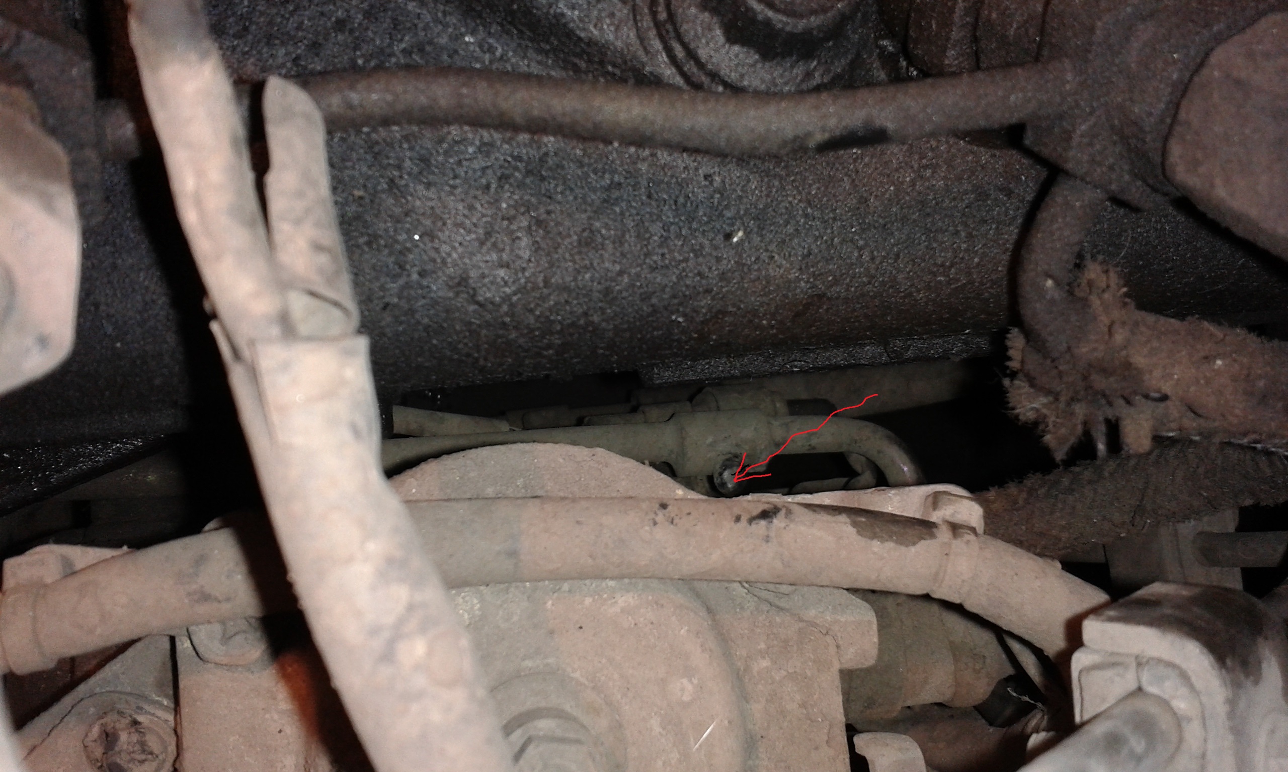

Привет всем. это мой первый автомобиль, проблема такая летом залив последние 10 литров саляры на АЗС машина стала на немного хуже тянуть, через неделю при включении передачи начала глохнуть подкрутил обороты все норм, решили прочистить магистраль от бака до фильтра, мой друган мать его, перепутав шланги дунул через фильтр в аппаратуру, при заводки через 1-2 минуты машина заглохла, теперь заводилась тока при нажатом газе, подкрутил снова обороты болтом, неделю назад пропала тяга до 2 тыс (на разогретую) на холодную заводится нормально и обороты набирает все норм, но стоит тока разогрется обороты теряет газ в пол ноль эмоций, тока доходит до 2 тыс сразу рвет из-под себя, если остановился горке все точно не тронишься, такой момент на Р и нейтральной при нажатии газа обороты растут но заторможено в чем может быть проблема подскажите пожалуйста, и может ли тросик акпп влиять на обороты????

Привет у меня была такая же проблема дело все в обратном клапане на топляке к нему подходит если я не ошибаюсь то зеленый провод аккуратно его выкрути там два медных кольца и с торца там стоит микро сеточка промой ее и болячка пропадет. Когда она забита создается внутренее давления и насос сбрасывает обороты.

на топляке это в смысли на фильтре топлива??

нет на самом насосе сзади где трубки прекручиваются там резиновый колпачок его снимаешь там гаечка на 8 аткручиваешь а потом только клапан

Есть какой то ботик на трубки подачи топлива в аппаратуру...

Vanek 952 ARA писал(а):Есть какой то ботик на трубки подачи топлива в аппаратуру...
Вам говарят о клапане обратке, к нему подходит синий провод, закрыт зелёным колпаком,
вот его надо снять и почистить сетку.
