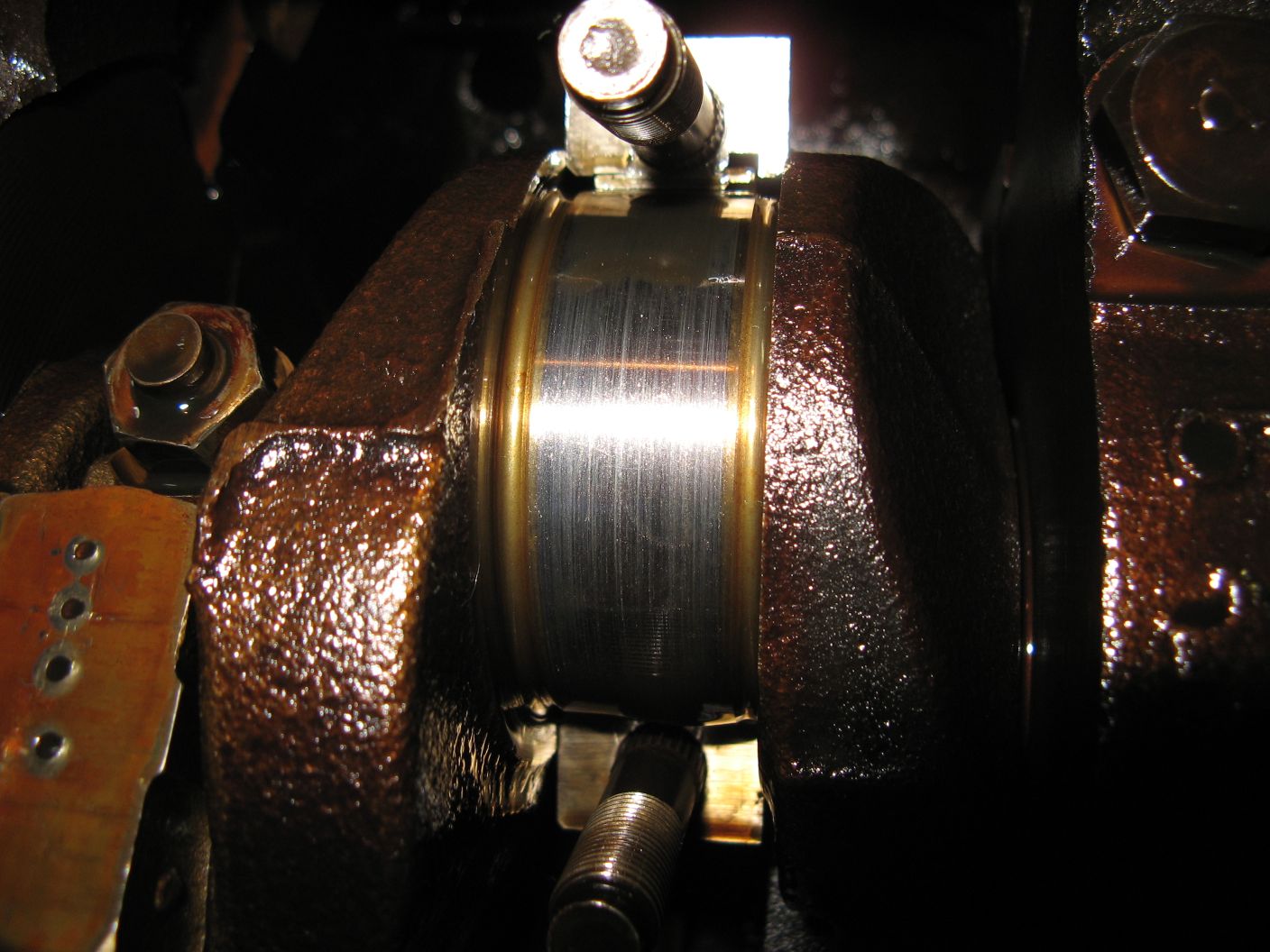

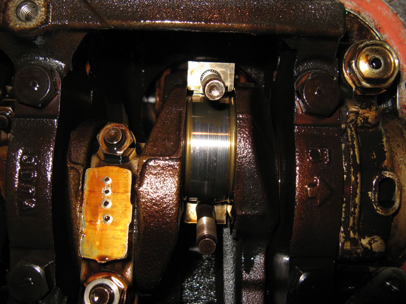

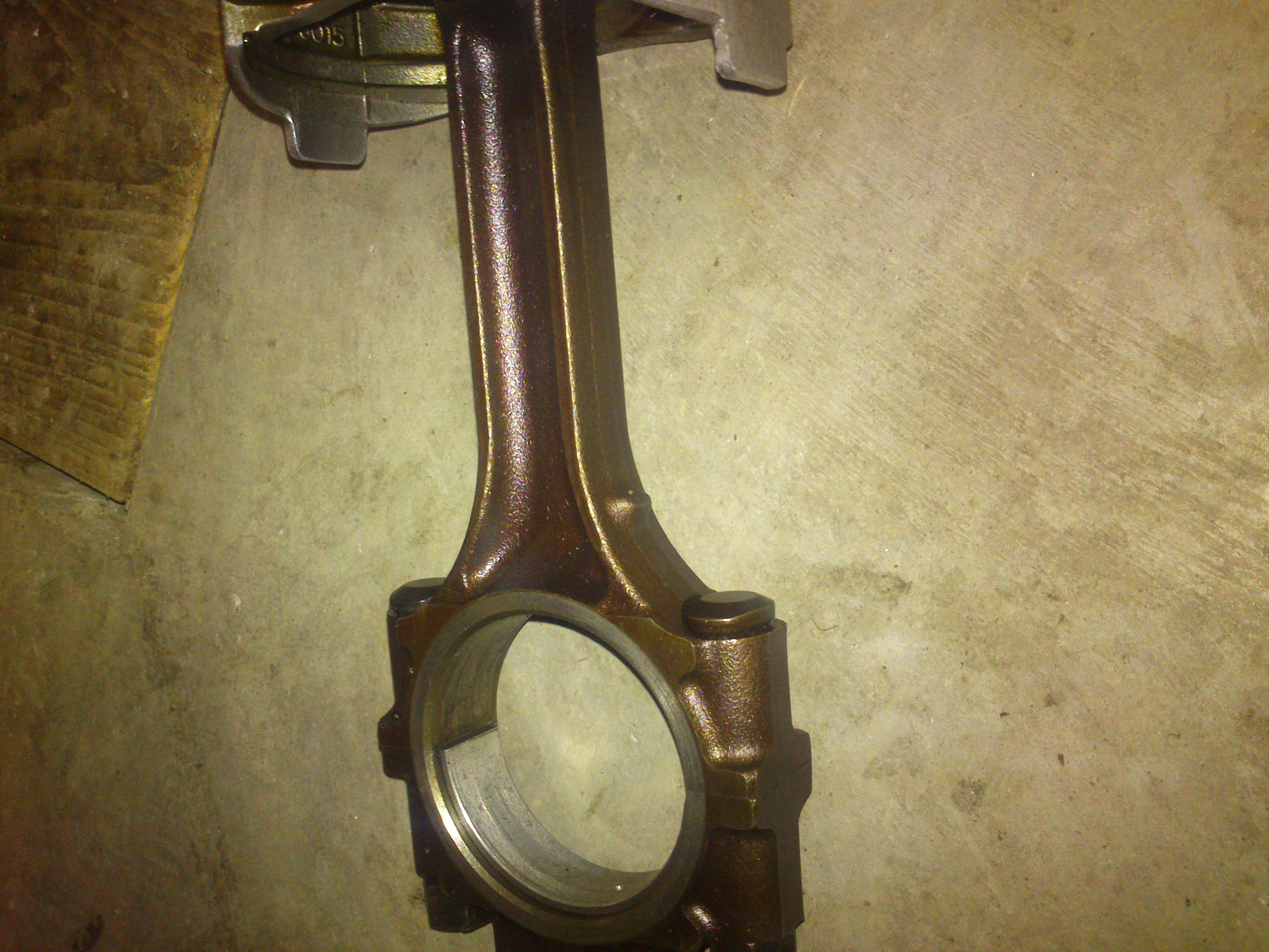

Где найти информацию о по направлению шатуна(где перед, где зад) ? Двиган 6G72 12 клапанов.
Имеется разобранный двигатель, все поршня в перед двигателя стрелочкой направлены, а шатуны Левый ряд масляными писюнами ВНУТРЬ двигана смотрят, а ПРАВЫЕ шатуны писюнами НАРУЖУ!
Двиган перебирался не раз где попало.
В каком направлении шатун нужно правильно ставить?

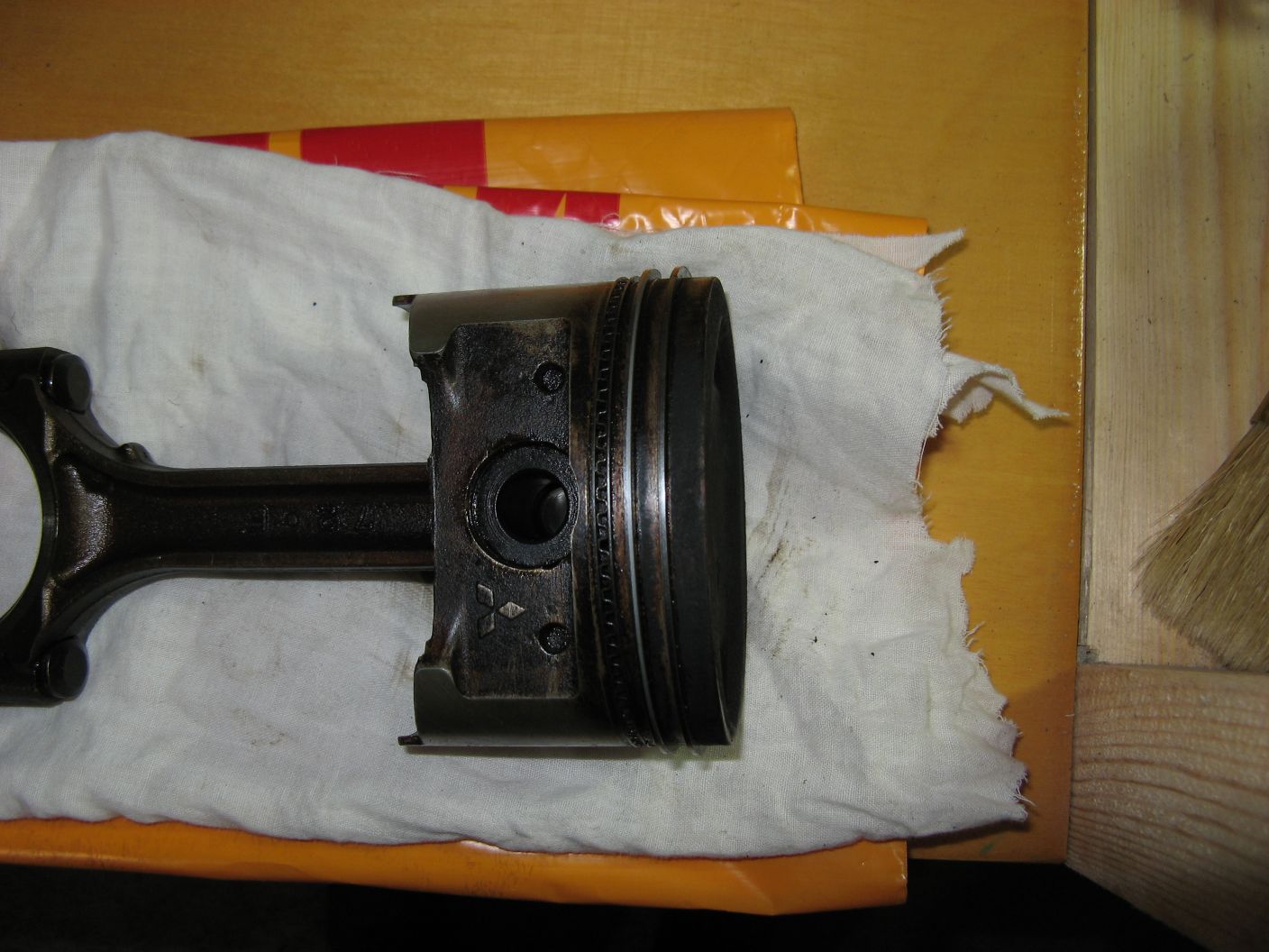

72 не разбирал ,,, на поршнях есть знак "митсу" ... поршень ставим в направлении передней части двс.

Вопрос был не про поршень, а про шатун!
Поршень то ёжику понятен......

Все у тебя нормально с писюнами. Все писюны и замки вкладышей смотрят на пассажирскую сторону, все метки "72" на шатунах к переду двигателя.
