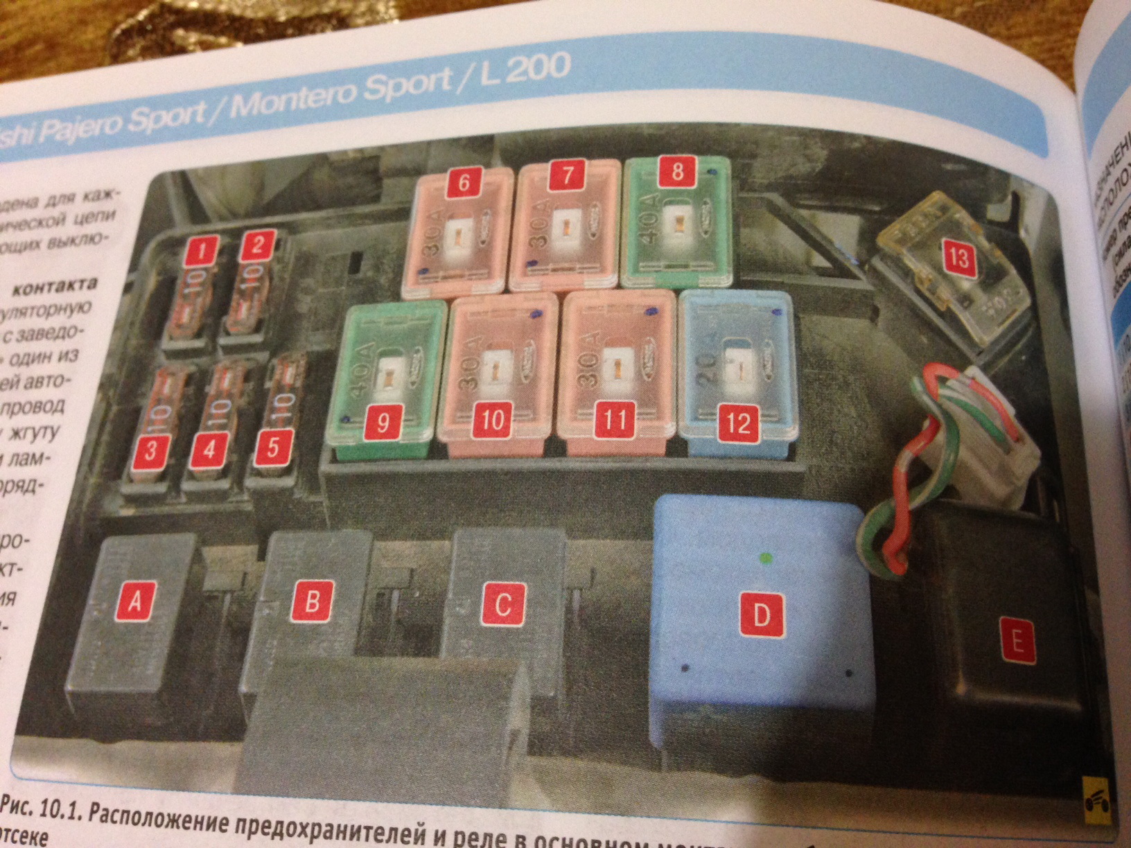

посмотрел блок предохранителей под капотом, там предохранитель стеклоподъемников явно с окислившейся перемычкой, зеленоватой( хотя и другие тоже окислившееся), может ли из за этого глючить стеклоподьемники?(выложил фото из книги рис.10 )
Да и где то такие предохранители купить? на экзисте чего то не нашел?
