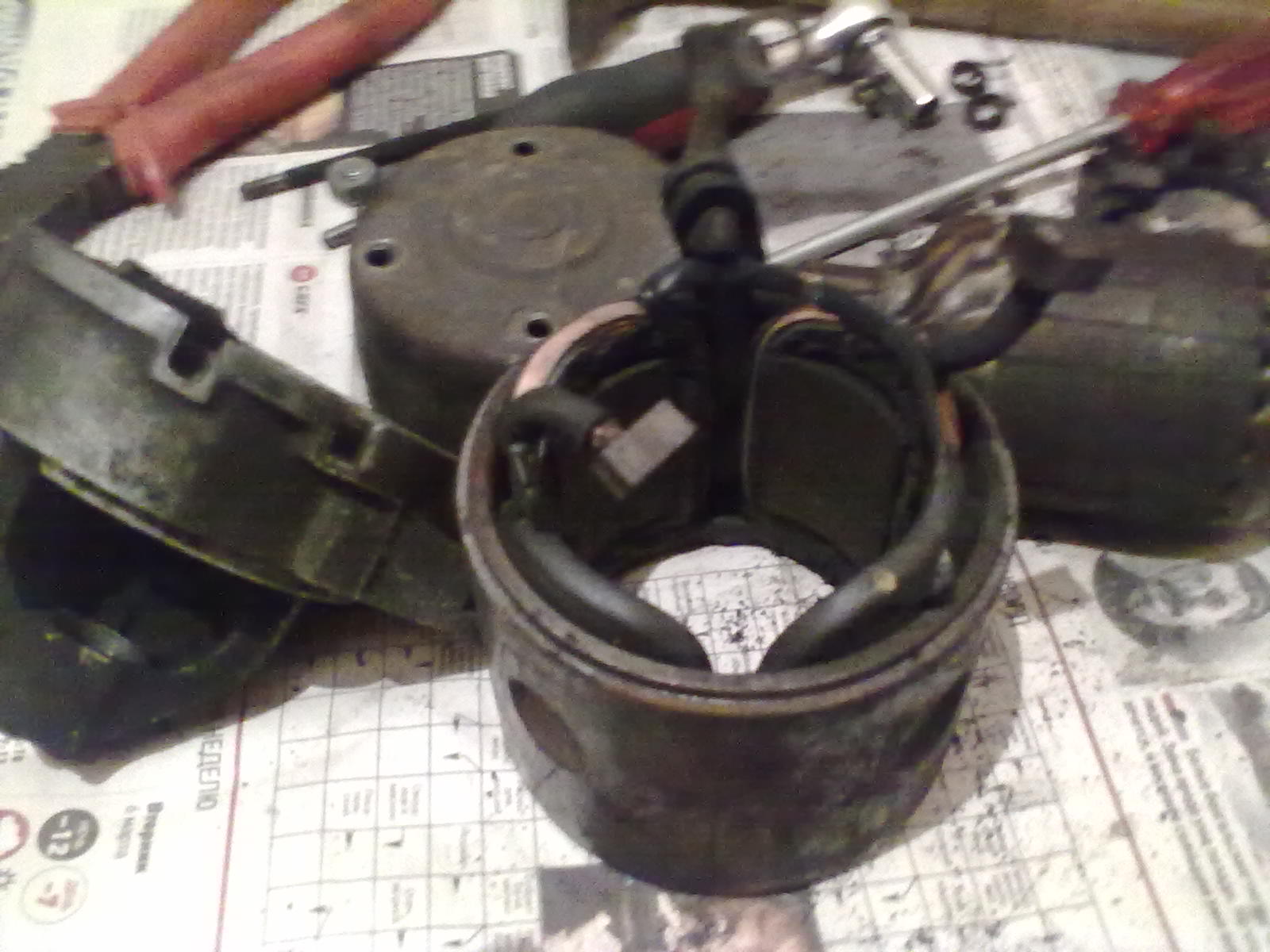

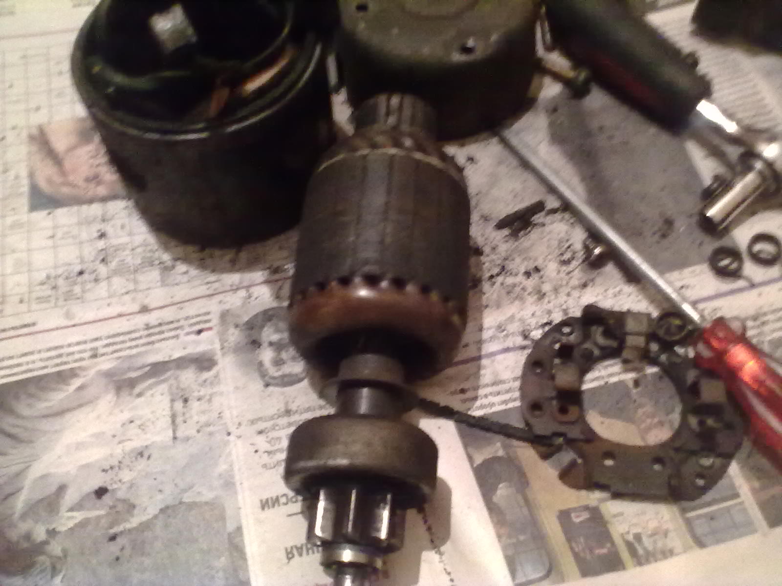

shaman936 писал(а):АКБ новый 12,43v без нагрузки, щеточный узел в норме, щетки практически без износа, якорь не замкнут, обмотка тоже в порядке не замкнута, плюсовой провод что идет от соленойда тоже в норме. Масса на двигателе и стартере хорошая, клеммы + и - тоже в норме.
Чудес на свете не бывает, я сначала тоже думал что стартер у меня живой, а клинит мех.часть, т.е. бендикс, в итоге снял, разобрал, оказалось сломалась пружинка одной из щёток и попадала между роторм и статором, последствия вот

но в том то все и дело у меня ни чего не развалилось, я открывал стартер проверил его тестером. Завтра могу его с машины скинуть, разобрать и сфотать.
