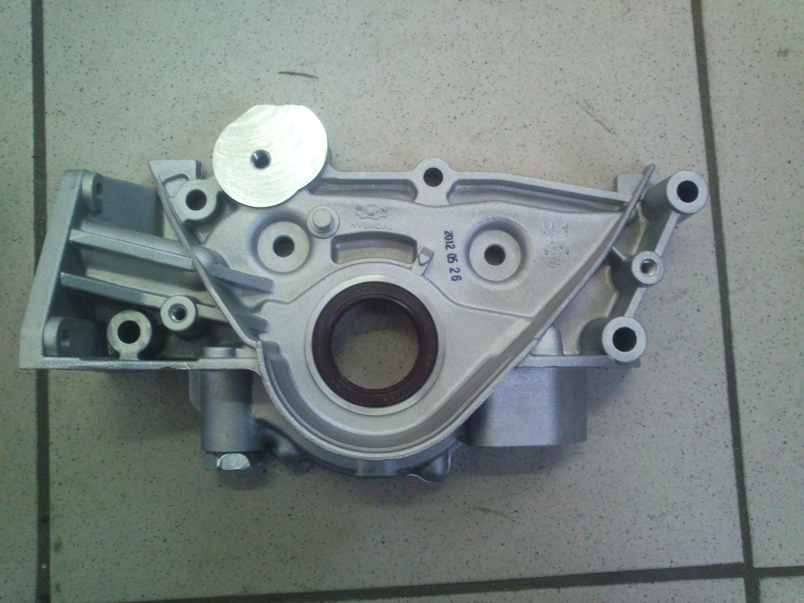

Пришёл насос!
Один в один как оригинал,только маленький значек Hyundai стоит.

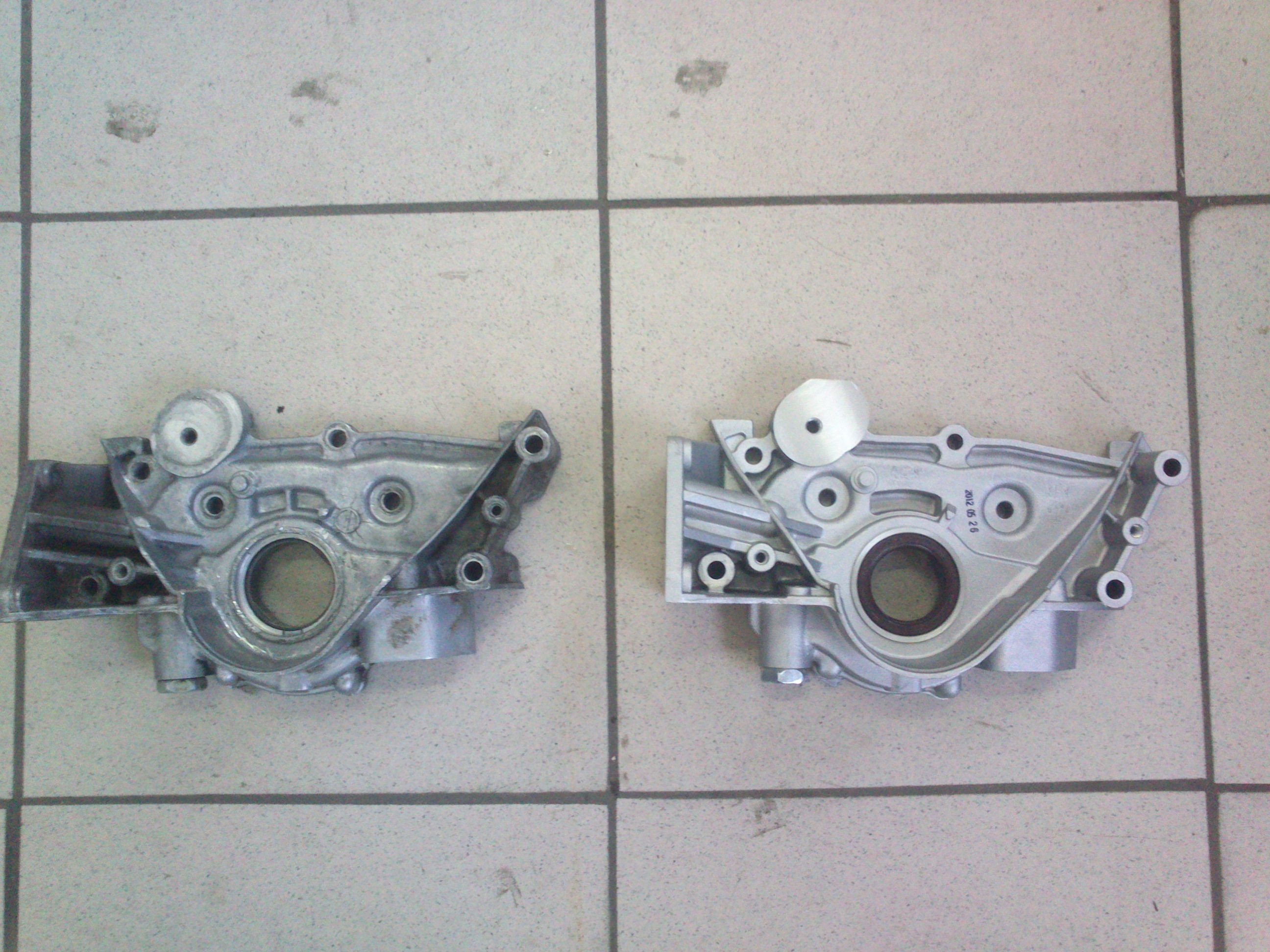

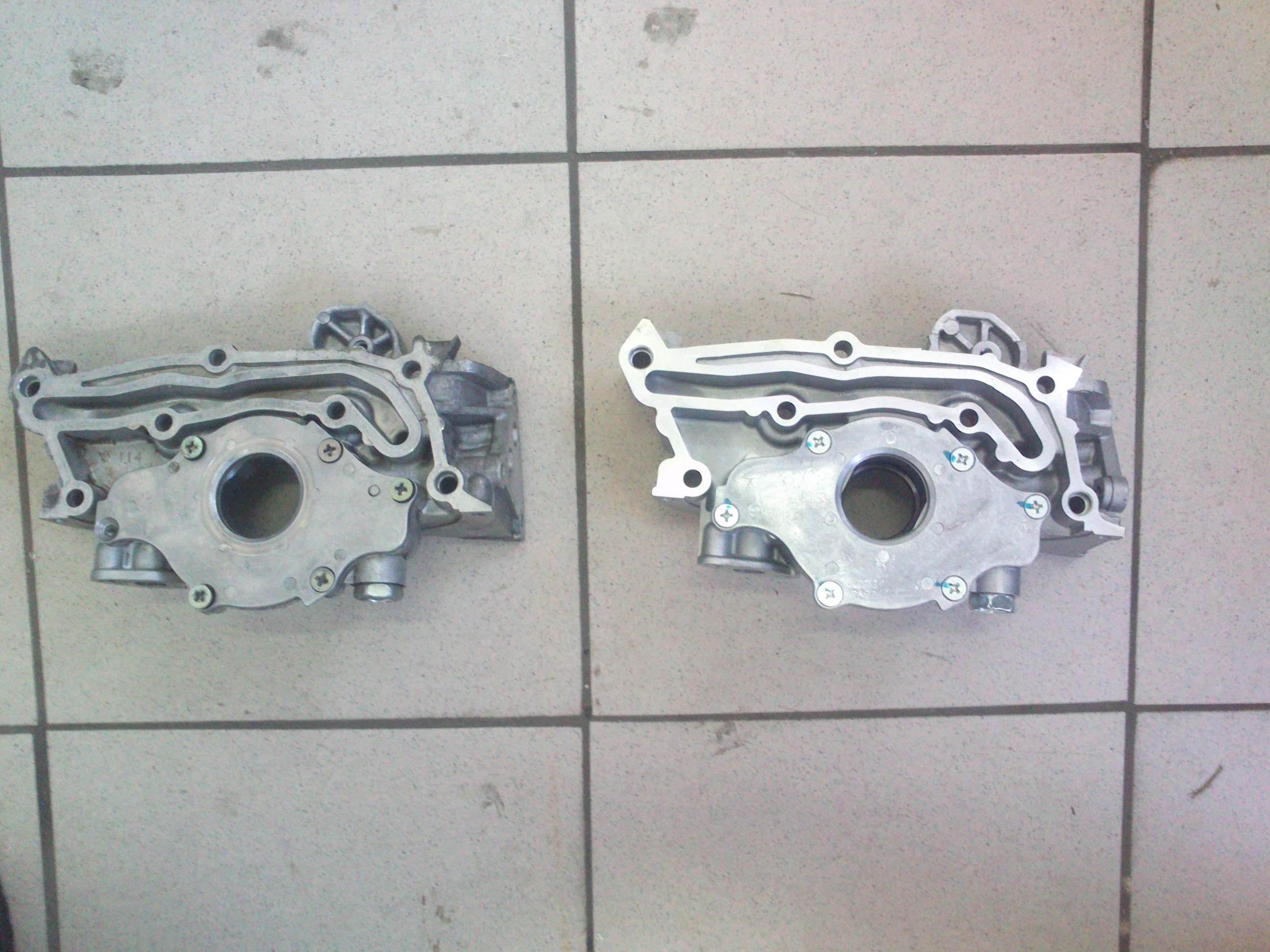

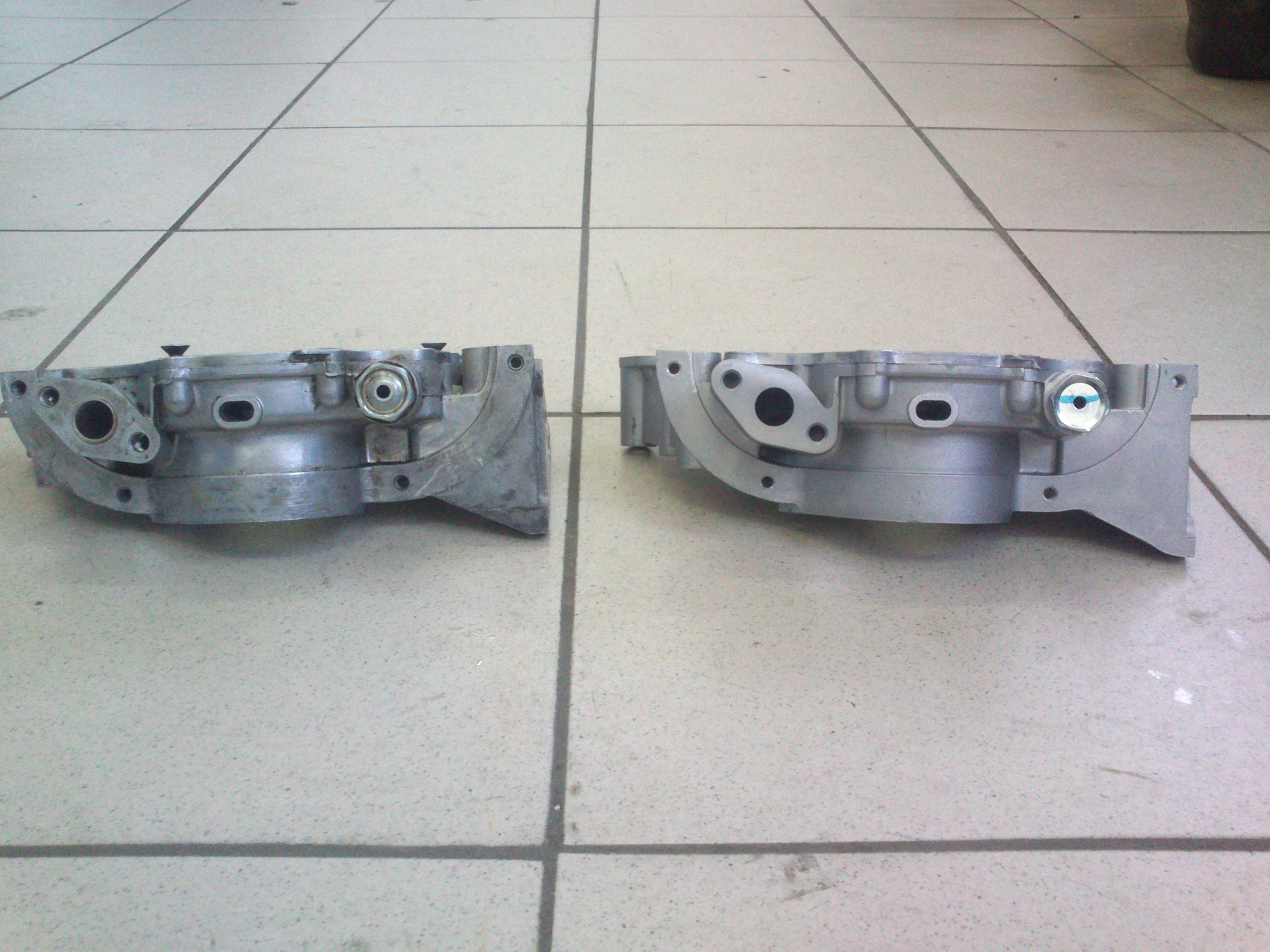

Re: Аналоги маслянного насоса 6G72 12 клапанов
Сообщение neon116 »
На фото слева Mitsubishi, справа Hyundai:
