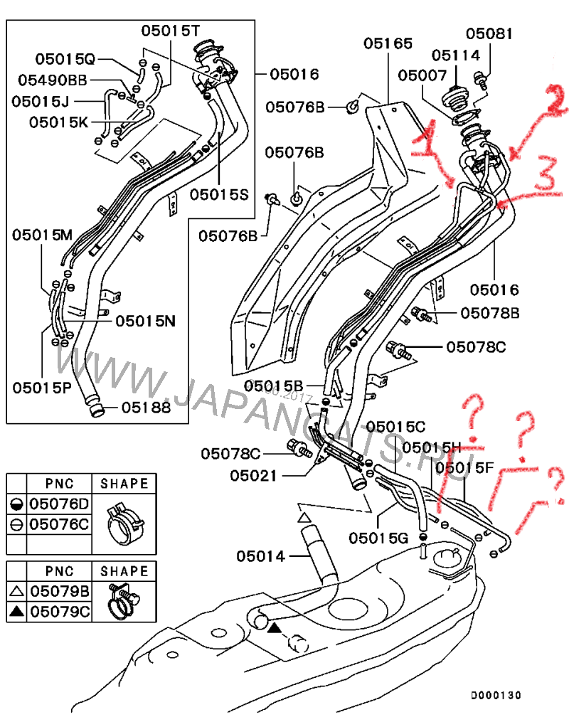

Подскажите! Менял горловину бензобака. В итоге терзают смутные сомнения, правильно-ли я тонкие трубки воткнул и есть разница? монтеро3 3.5

Сообщение daitona »
Monay писал(а):
Остальные две от клапанов без разницы.
