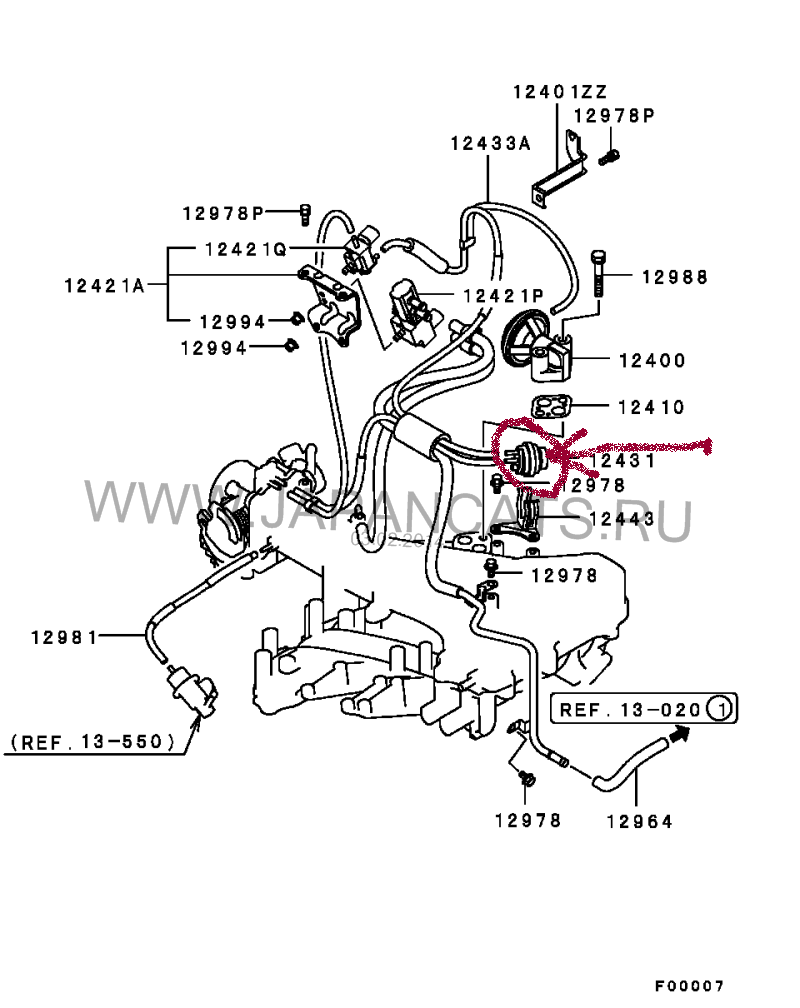

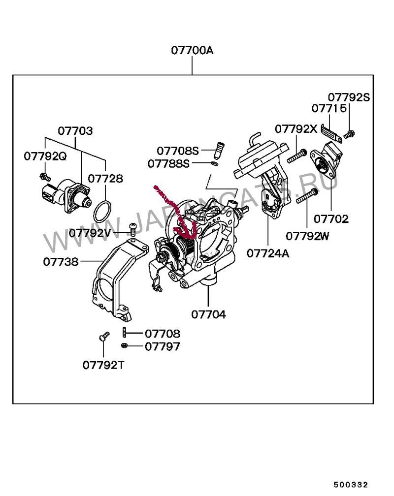

Вот они
и клапан
Хотя поливал обильно ,но работе двигла никак не отобразилось. А вот дымок показал эти места..

Сообщение Max0403 »
Я так понял на нижней фотке, где дроссель "разобранный", стрелка на ось заслонки указывает, правильно? я не давно у себя дроссель снимал, так же обратил внимание, что ось люфтит и может быть подсос, но карбклиннер не показывает данный подсос.
А вот как в вакуумнакопителе, что на верхней фотке может быть подсос? Или это не он?
А как вылечил все эти подсосы и как на расход-динамику сказалось?

Max0403 писал(а):Я так понял на нижней фотке, где дроссель "разобранный", стрелка на ось заслонки указывает, правильно? я не давно у себя дроссель снимал, так же обратил внимание, что ось люфтит и может быть подсос, но карбклиннер не показывает данный подсос.
На клапане снизу была ,еле заметная трещина. Заслонку снял промазал силиконом,,, вроде как держит ,клапан заменил.
