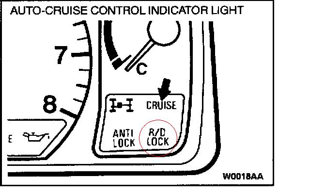

Что это за лампа? Подключал зуммер на низкое давление, заметил в углу панели лампа вставлена, но ни разу не видел чтоб там что-то загоралось. Сама лампочка без темного налета внутри колбы - явно редко горела. Посмотрел "на просвет" там надпись (не символ), время было позднее и салон выхолаживался не стал разбираться (даже цвет фильтра не помню какой), думал в книге гляну, а там фига. Вот эта:

JJB писал(а):Что это за лампа? Подключал зуммер на низкое давление, заметил в углу панели лампа вставлена, но ни разу не видел чтоб там что-то загоралось. Сама лампочка без темного налета внутри колбы - явно редко горела. Посмотрел "на просвет" там надпись (не символ), время было позднее и салон выхолаживался не стал разбираться (даже цвет фильтра не помню какой), думал в книге гляну, а там фига.
Вот эта.

Точно. Нижняя. R/D LOCK. Сейчас погуглю. Бред. Откуда у меня блокировка диффа?

У тебя уже нет. А на рессорных до 2000г была :)

А какого лампу воткнули? Может панель меняли? Ну и ладно. Запасная лампочка будет.

Это вообще унификация комплектующих, я же думаю никто еще не обижался что к двери в фишку подведена проводка для подогрева зеркал, и здесь тоже самое щиток приборов то единый был с 96 года.

Тут я поспорю. Если, к примеру, я это на нашем форуме вроде писал, на Ауди-100 ("щуке") даже для такси и полицейской вся проводка была проложена, то в наших - сплошная экономия.
Например у меня небыло проводки на противотуманки (что вызвало удивление даже гуру), у меня НЕТ проводки на подогрев зеркал. Даже в разъемах пустые дырдочки без штырьков. У меня есть одна пустая дырка под лампочку в панели, даже следов на контактах нет. А тут и лампочка и надпись. Значит панель меняли (может пробег занижали - не знаю - на ебэе куча предложений, как отдельно одометров, так и панелей в сборе).

JJB писал(а):Тут я поспорю. Если, к примеру, я это на нашем форуме вроде писал, на Ауди-100 ("щуке") даже для такси и полицейской вся проводка была проложена, то в наших - сплошная экономия.
Что то у вас с машиной действительно не то, у мня все есть, все на своих местах, не хватает только проводка для парковки зеркал... )) его точно нет ни на одном америкоте..
