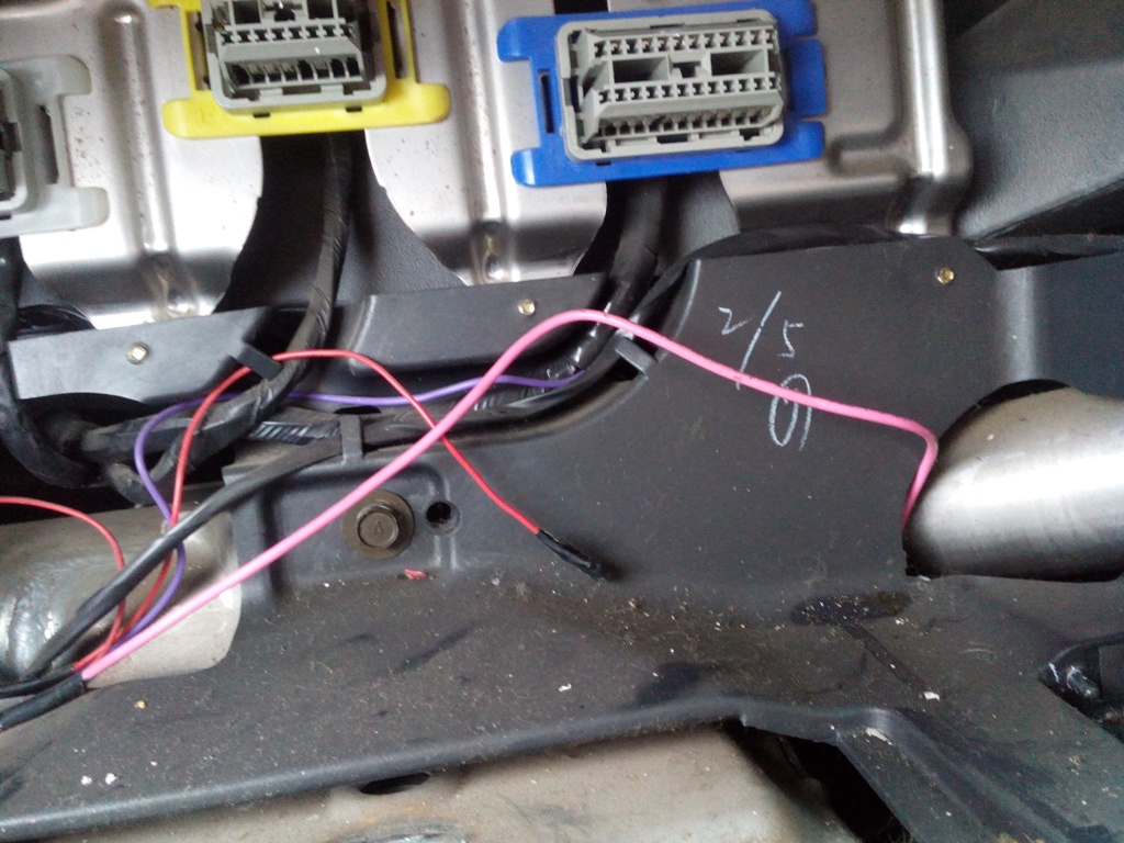

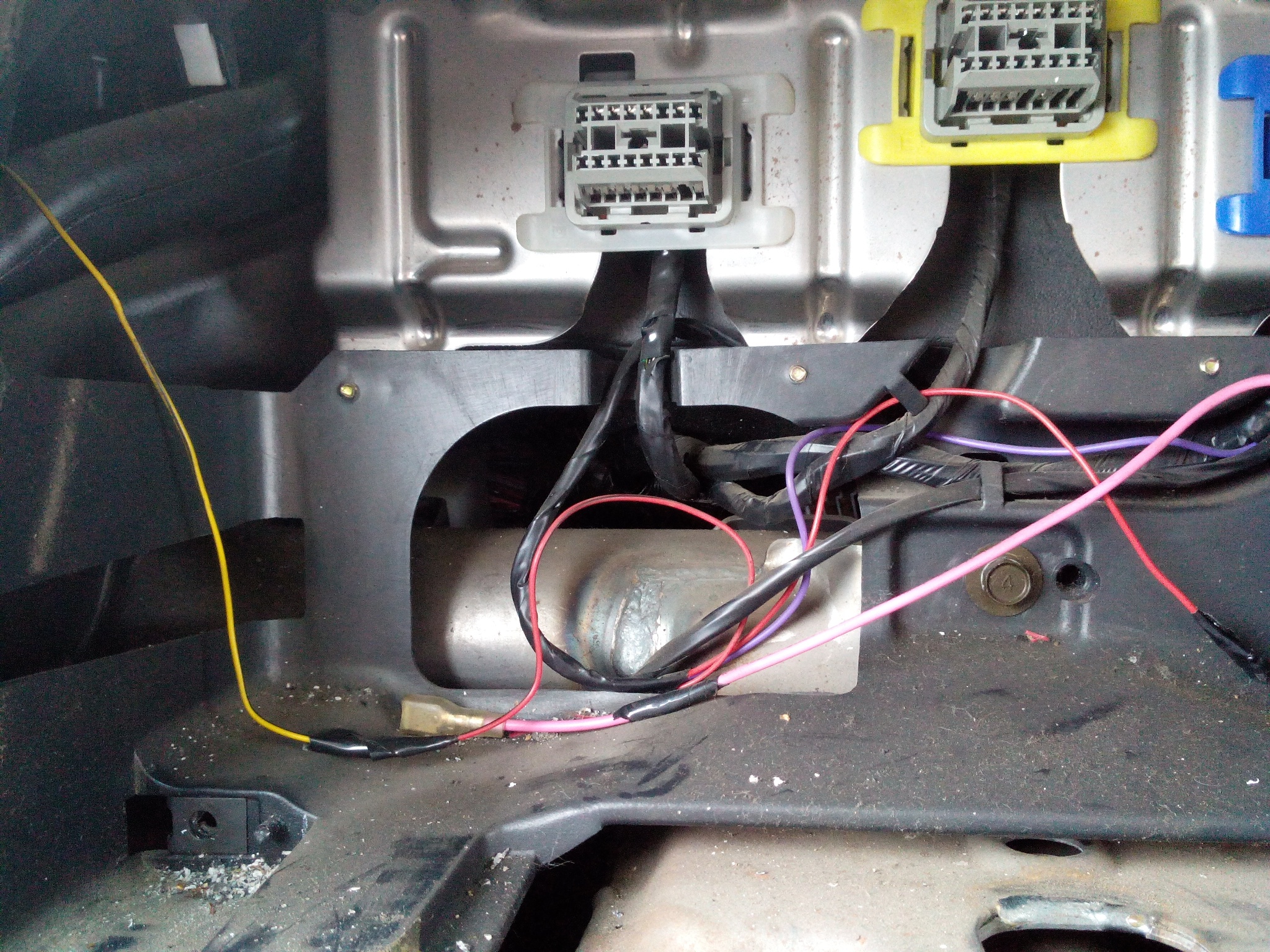

Почему думаю на приборку ....температура глючит и походу ещё уровень жижи в баке, это болячка я знаю, да и Т выводится на планшет поэтому не беспокоит. А торкью считывая данные с обд показывает четко и скорость и пробег, поэтому считаю что с датчиками все ок (но не исключаю), но завтра будний день пробегу будет нормвльно померию все предвзято и до метра)) единственное что смущает это какие-то отрезанные провода Под приборкой , фото чуть позже. Ну и защелкнуть завтра попробую, а то ща в -35 не охотой возиться.
