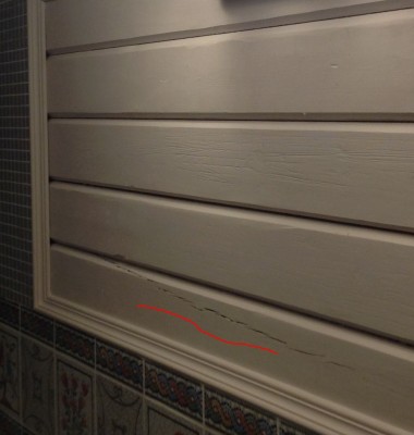

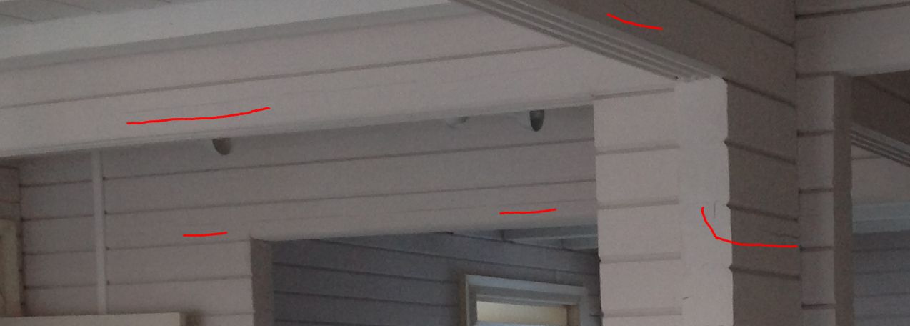

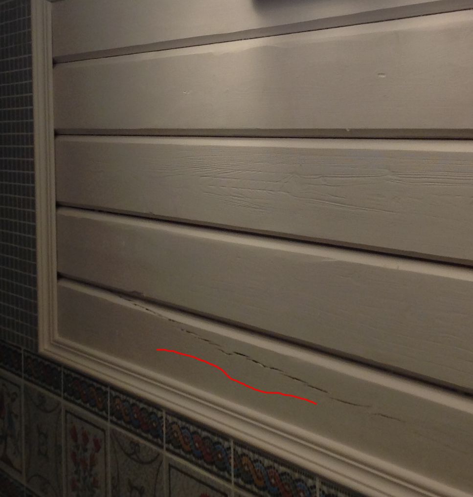

Просто пару картинок. Что такое клееный брус. Новый дом, еще не заселен, стадия расстановки мебели и развешивания светильников.
Санузел. Пока в нем еще никто не мылся. Но уже "красиво"
центральное помещение.
