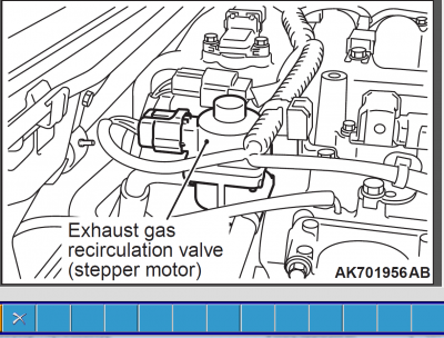

ИМХО, вариант один- к ОД на гарантийку, а пока з/п едут- заглушить ЕГР. Когда то это было))) Вбейте в поисковике "система EGR" и для понимания почитайте.
P.S. Как заглушить. Скидывайте резинку (см. стрелку), подбираем медную трубку, плющим один конец и вставляем в эту резинку. На другой конец медной трубки резинку похожего диаметра и в клапан.

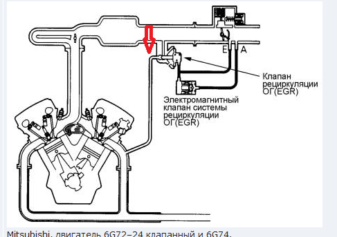

Вот, что там тикает, эскиз бы...

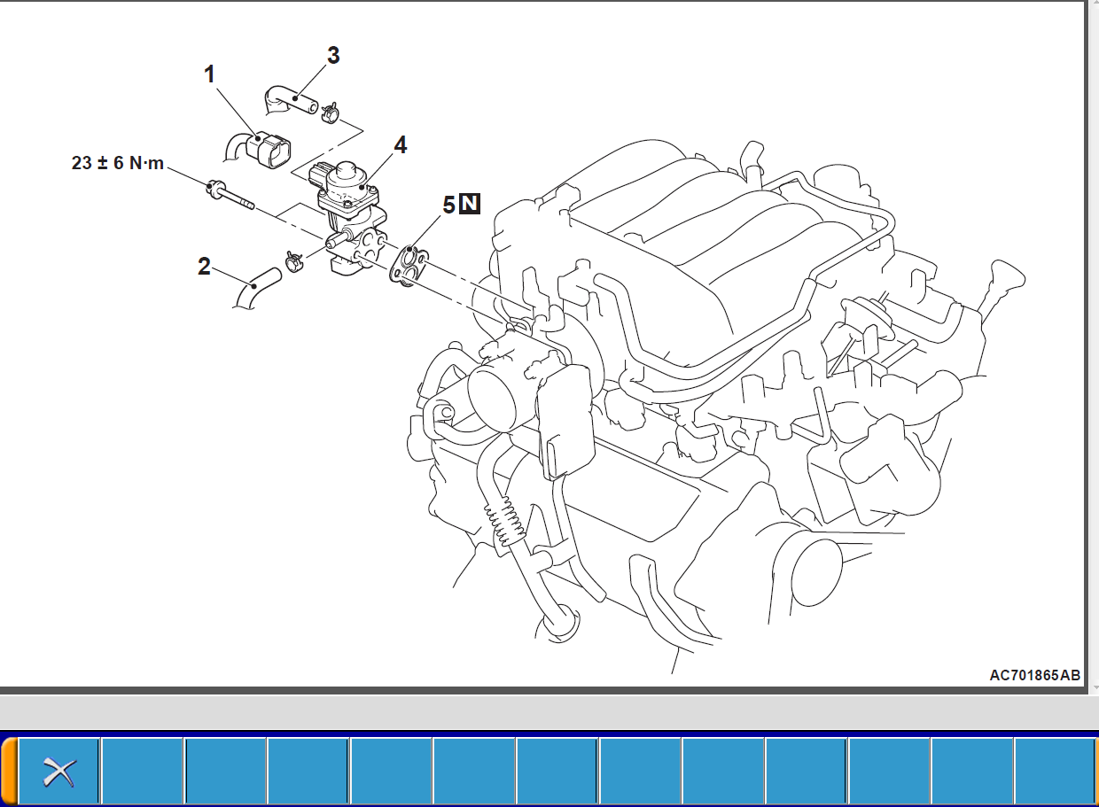

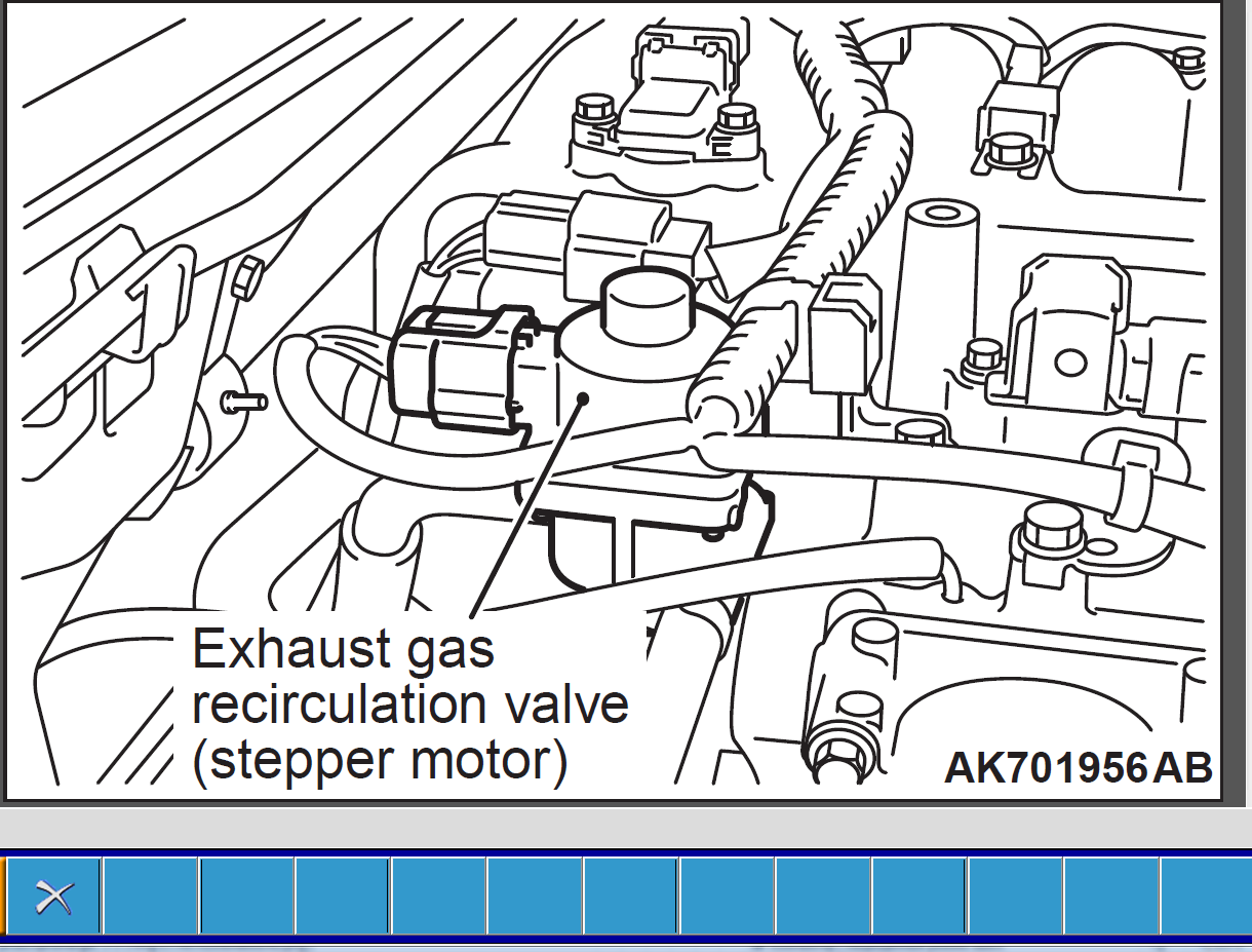

Никакая это не фича. Швейных машинок под капотом G72 много где можно найти. И по разным причинам. Особенно зимой.
BabyHummer A-328 писал(а):В тему вопрос: А где на двигателе 3.8 литра этот клапан расположен, и как выглядит? Думаю, надо бы его помыть на всякий случай :) Спасибо!
Смотри, Андрей. У тебя он в другом месте размещён и выглядит по другому.

Lebed писал(а): Смотри, Андрей. У тебя он в другом месте размещён и выглядит по другому.
Ёпть..., :=-O: это не Эксплорер ::-D: Этот так просто не почистишь, кмк. Спасибо. Андрюх! Как потеплеет, попробую его разобрать и промыть. Все же пробег уже под 80 тыщ, и наверняка в нем всякая кака отложиться успела ;)
А мож это уже делал, кто-нить из форумчан?
