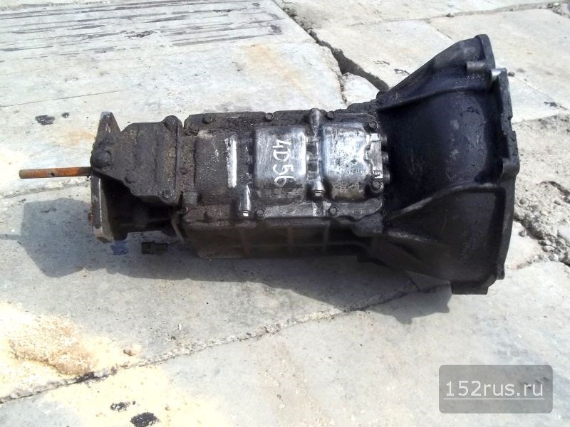

2МДМ. Юра имел ввиду древнюю чугункоробку, там есть похожая хрень или замену нижней опоры автоматной на механику, она точно 8мм железяка с приваренной резиной, но при доработке они условно взаимозаменяемы и если маслом не поливались, то вечны. Недавно делал такой свап. Хозяин все резинки, поршеньки обоих цилиндров, ремкомлекты, выжимной и корзину в сборе выписывал, еще опору вернюю левую. Покатались, работает как часы. но у автомата в грязи главное можно четко дозировать подачу дури без страха сжечь сцепу,однако если вода в декстрон...
- Жипер
- Сообщения: 22073
- Двигатель:: 4d56, 4m40, 5vz
- Откуда: Приморье
- Откуда: Владивосток
- Благодарил (а): 39 раз
- Поблагодарили: 499 раз
Re: Подскажите мужики. МКПП вместо АКПП
Влад, привет.контур писал(а):2МДМ. Юра имел ввиду древнюю чугункоробку, там есть похожая хрень или замену нижней опоры автоматной на механику, она точно 8мм железяка с приваренной резиной, но при доработке они условно взаимозаменяемы и если маслом не поливались, то вечны. Недавно делал такой свап. Хозяин все резинки, поршеньки обоих цилиндров, ремкомлекты, выжимной и корзину в сборе выписывал, еще опору вернюю левую. Покатались, работает как часы. но у автомата в грязи главное можно четко дозировать подачу дури без страха сжечь сцепу,однако если вода в декстрон...
Юра имел ввиду чугунокоробку с фото выше, выпускаемую с 89-го по сегодняшний день.
А вот и та самая плита:
ftsyuri1@mail.ru
