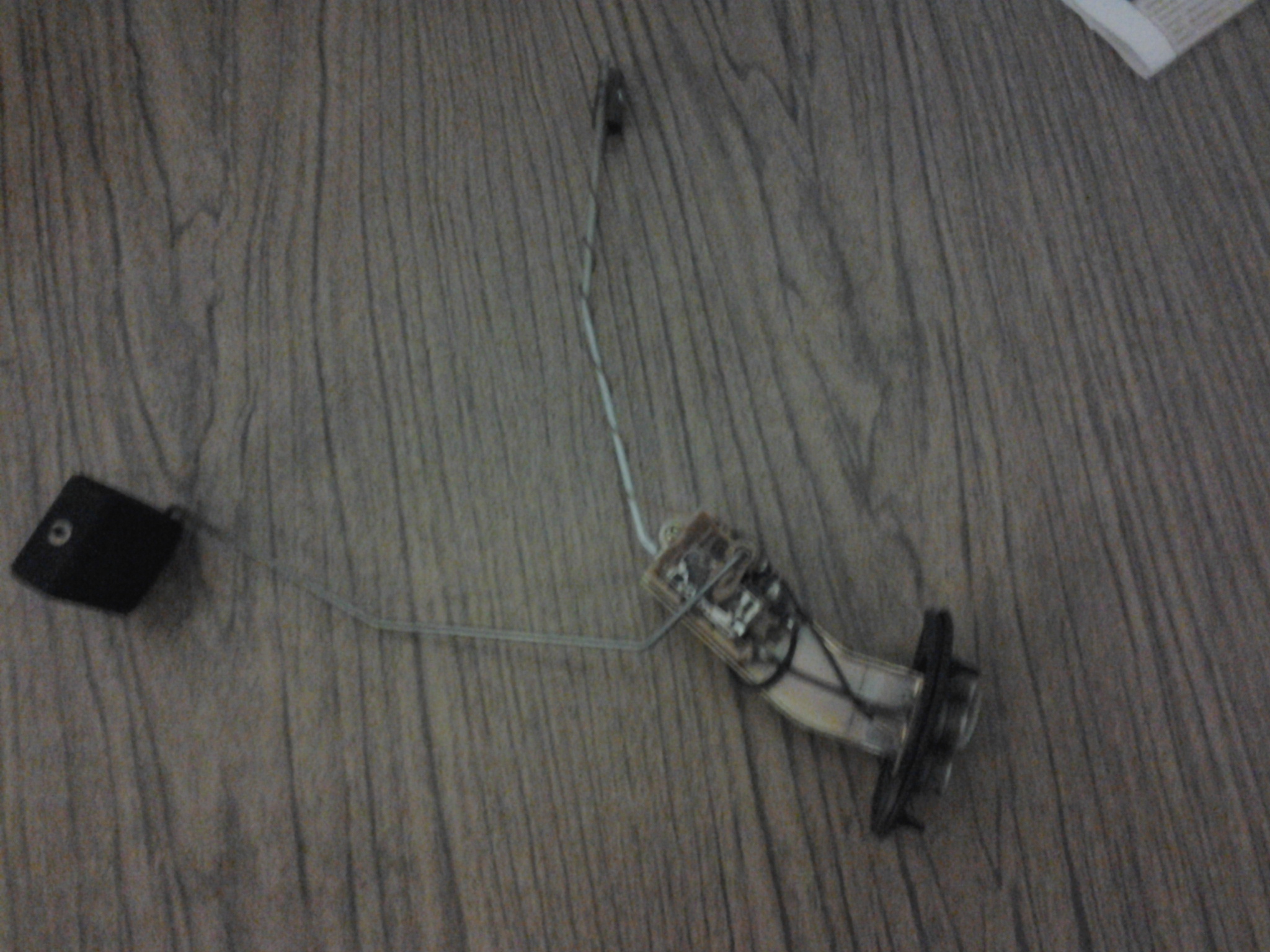

Ох Ё.
А что за датчик ТЕМПЕРАТУРЫ топлива????
Такое вообще бывает?
На картинке обычный датчик пустого бака и поплавок уровня.

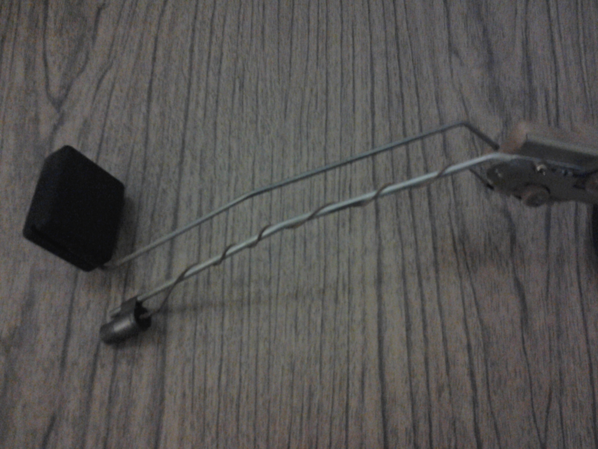

А как же, ещё как бывает.Жипер писал(а):Ох Ё.
Вот этот бочёнок с проводком и есть датчик температуры топлива. Причём от (датчик температуры) разный на бензин и дизель
Андрей НЕФЁДОВ
- Сообщения: 165
- Зарегистрирован: 03 янв 2011, 09:29
- Двигатель:: монтеро спорт2002г. 6g72, бензин
- Мой автомобиль(и):: митцубиси монтеро спорт
- Откуда: Москва м.Щелковская
Re: куплю датчик уровня топлива
Бачёнок это Термистор-и он отвечает за контрольную лампу топлива.он и есть что ли датчик температуры топлива.как он тогда работает.SNOOPER писал(а):А как же, ещё как бывает.Жипер писал(а):Ох Ё.
На картинке обычный датчик пустого бака и поплавок уровня.![]()

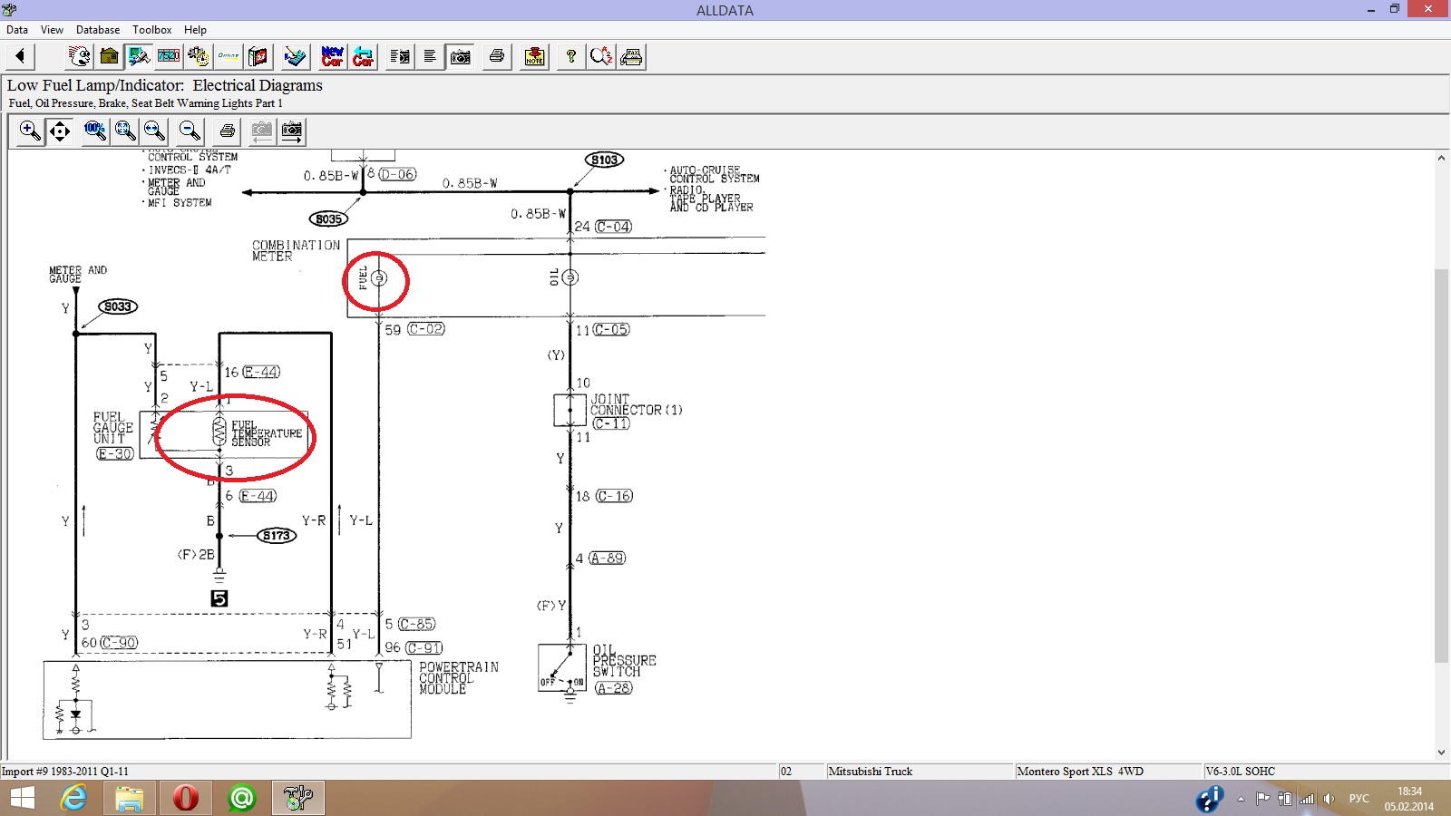

Судя по тому что Вы вещи называете своими именами, схемы Вам будет достаточно.
Схема индикатора низкого уровня топлива.
Андрей НЕФЁДОВ
- Сообщения: 165
Спасибо !!!SNOOPER писал(а):Судя по тому что Вы вещи называете своими именами, схемы Вам будет достаточно.

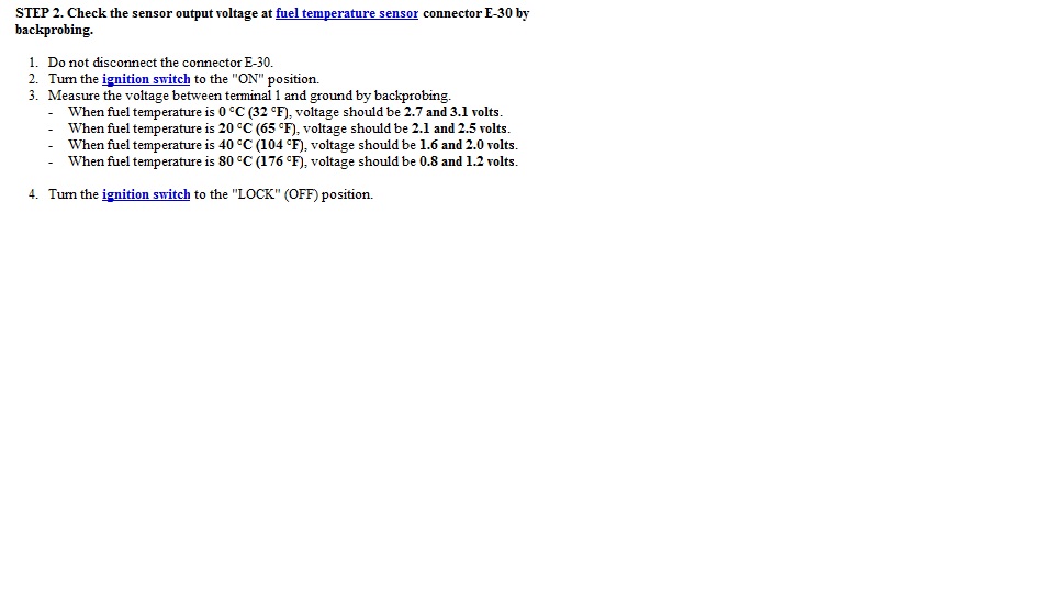

Да не зачто.
При подаче на него 5v при определённой температуре должно получится это.
