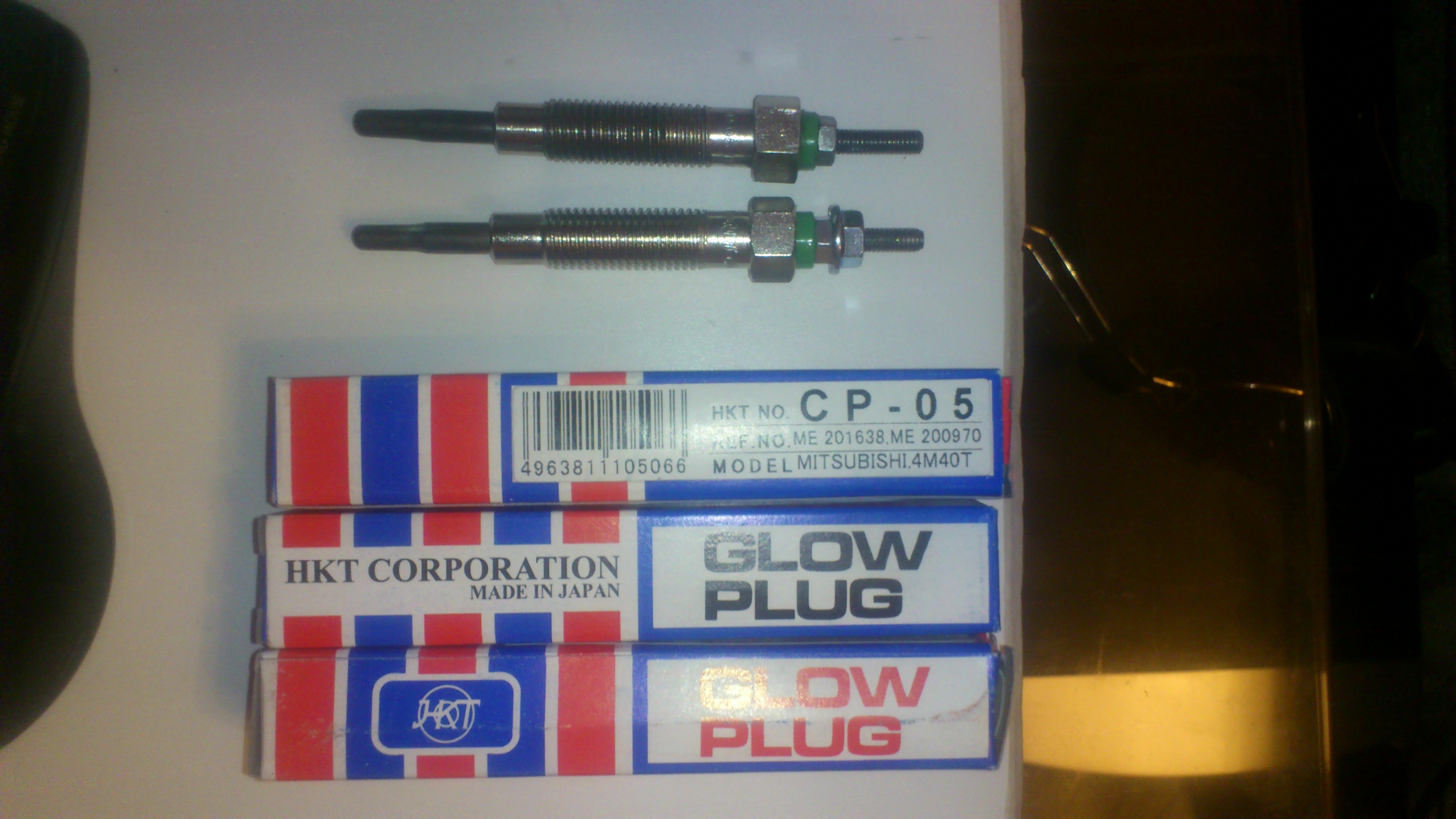

В теме было написано "или о свечах", а на самом деле обсуждалась шина и контакты. Предлагаю вернуться к самим свечам. По опыту эксплуатации написал два отзыва.
Один о плохих свечах - Свеча накаливания HKT CP-05 - http://tutux.ru/opinion.php?id=12850
А второй о хороших - Свеча накаливания NGK CY55 3861 - http://tutux.ru/opinion.php?id=18437
Надеюсь они помогут вам сделать правильный выбор.

Ales писал(а):В теме было написано "или о свечах", а на самом деле обсуждалась шина и контакты. Предлагаю вернуться к самим свечам. По опыту эксплуатации написал два отзыва.

ХКТ СП-05 работают максимум месяц, потому как голимый и дешёвый китай. У меня через 2 недели умерли все 4 штуки разом. Может и раньше, летом было дело.Iohannis писал(а):Ales писал(а):В теме было написано "или о свечах", а на самом деле обсуждалась шина и контакты. Предлагаю вернуться к самим свечам. По опыту эксплуатации написал два отзыва.
Надеюсь они помогут вам сделать правильный выбор.То есть оригинальные старые свечи, на которых уже не прочитаешь маркировку - это NGK? Ну да. А четвертую я вкрутил HKT из-за ее наличия и отсутствия лишних денег. Вам спасибо за информацию. Свеча NGK на Экзисте стоит 600 грн/65уе. Дороговато..

Я себе заказывал 8 лет назад в магазине ,комплект-4 свечи как орегинал,пришли НКТ-СР 05, первая свеча сгорела через 6-7 лет,на сегодня
стоят с контракной головы СУ-55.
