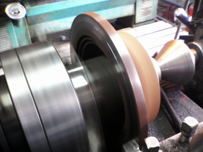

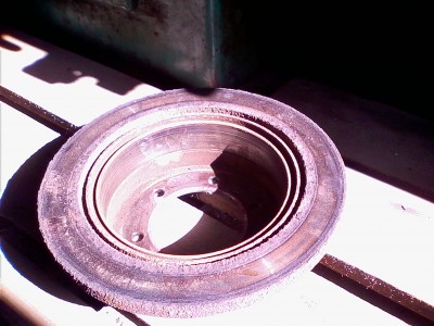

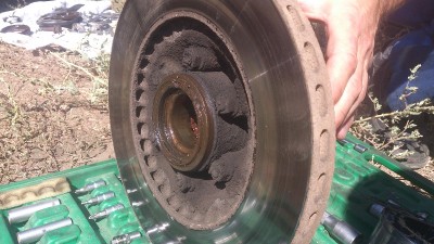

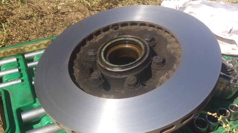

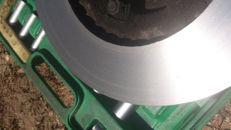

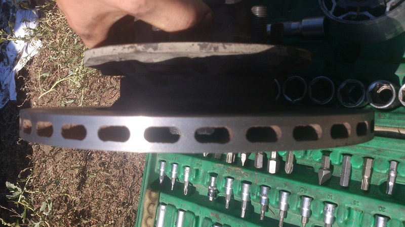

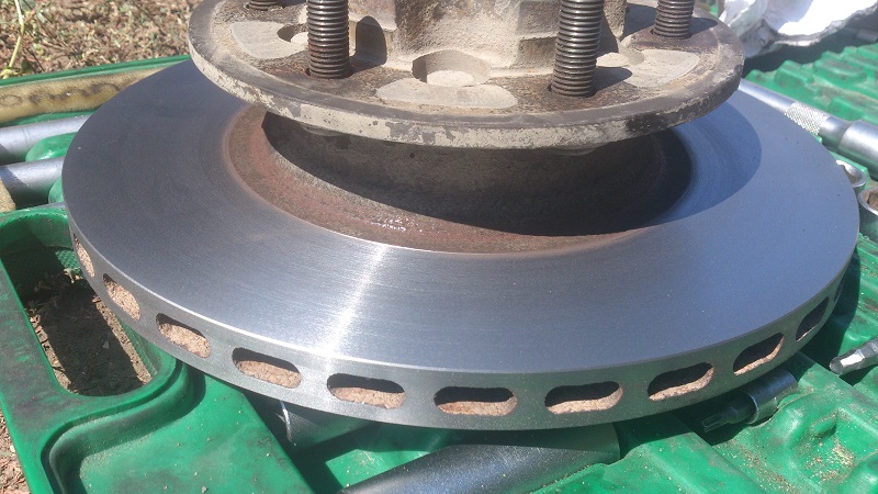

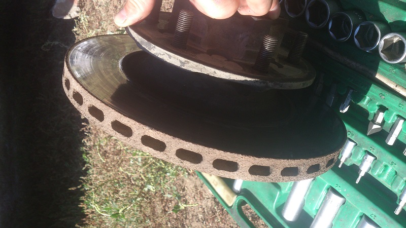

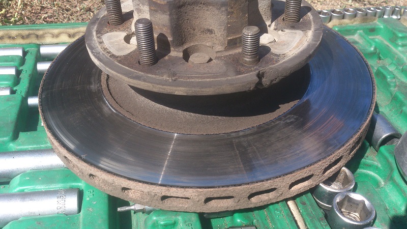

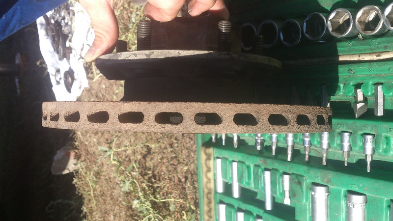

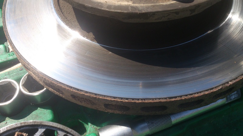

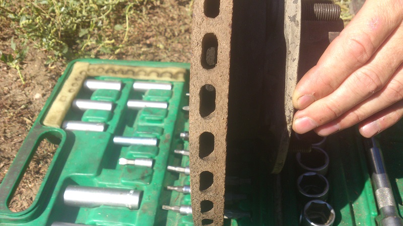

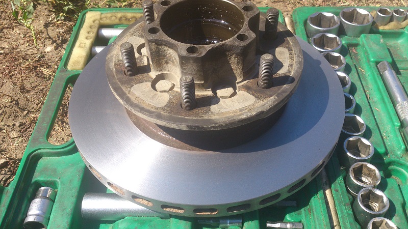

Всем привет!!!
Расскажу и покажи как и что я делал,но для начала немного предыстории.
Короче говоря машины у нас не новые и всем знакома такая вещь как проточенные колодками тормозные диски.У кого то больше,у кого то меньше но факт есть факт они протачиваются колодками и тем что попадает под колодки.Ну и конечно не всегда есть возможность их заменить на новые.Так вот,добравшись до этого узла и взглянув на снятую ступицу я немного а.....ел.Пропилы были по всей поверхности трения и было принято решение их проточить на токарном станке(благо токарь и меня на работе просто супер)Проточка каждого (именно прогон на станке)занимет около 15...20 минут т.к. надо проходить несколько раз снимая по не много.Но под конец прогона одного диска резец снова надо править.
Работа выполнялась летом,но решил сюда выложить только вот недавно.Может кому пригодится.Если есть какие вопросы по технологии-отвечу на любой
P.S. Торможение стало просто одуреть какое,но первые пару км.лучше ехать аккуратнее.

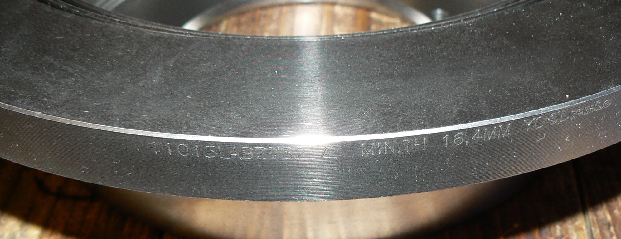

Все вами проделаное конечно это приятное самоудовлетворение,но есть такие параметры в тормозных дисках,как допуски предельного износа которые могут зашкалить после такой процедуры,да и без нее.
После чего завод не рекомендует их использовать,хотя может они и будут ходить какое-то время,но это тормоза, наша и всех окружающих жизинь,как они себя поведут одному богу известно.
В совковых авто были большие допуски и можно было растачивать барабаны,а на наших они не велики.
У меня на спидометре с япии около 200.000 тыс/км на сегодня,проверив все диски пришол к выводу;
переднии уже были менены в япии потому как у них есть еще приличный допуск;
задние уже на пределе остаток 0.5-0,8мм;
при этом износе тормоза отличные и все борозды и проточки не помеха торможению,а протачивать их нет смысла,да и еще тормозные колодки это расходники ,а они как известно не выпускаются ремонтные (тоисть увеличенные по толщине) поэтому если проточка дисков выдит за пределы допусков то в первую очередь тормозные колодки могут вылитеть из супорта и заклинить колесо.Совет один делать ремонт соблюдая технические требования завода изготовителя.

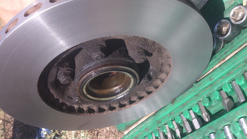

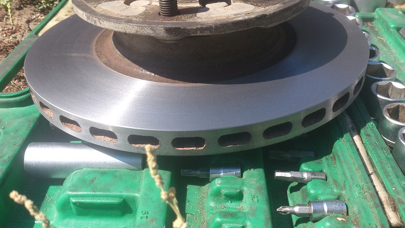

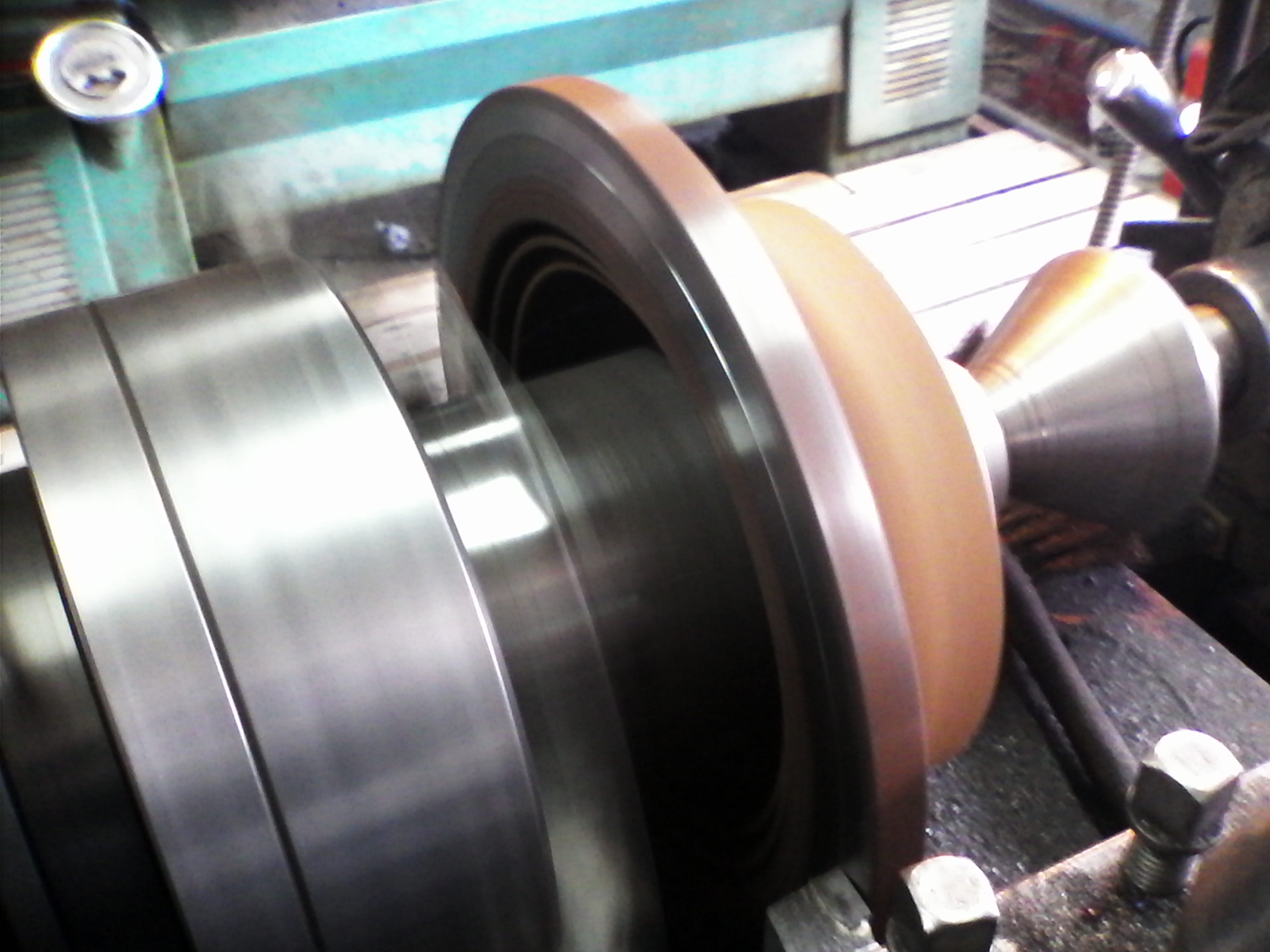

Я бы не стал вводить людей в заблуждение, вот новый диск Brembo: хорошо видно, что поверхность имеет шероховатости,МДМ писал(а):так вот узнайте: такая проточка дисков съедает пару комплектов колодок... после этого всё равно замена дисков и новые колодки. бюджет посчитайте...
проще говоря из под резца.
А это диск который подвергся воздействию мЭрских соплей
и оригинальных колодок: Коррозия по глубине в некоторых местах превышала
естественнный износ.
После проточки остался примерно 1мм до мин.допустимого размера, чистота
повехности не хуже чем у нового диска, неравномерность толщины
пара соток по микрометру.
Так почему же такая проточка съест пару комплектов колодок? Обоснуйте.
