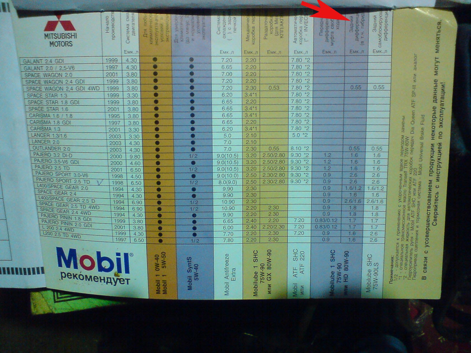

Как с Вами лентяями тяжело, http://automn.ru/mitsubishi-pajero/mits ... -2499.html

Может эта табличка поможет:http://pajero4x4.ru/bbs/phpBB2/download ... &mode=view
