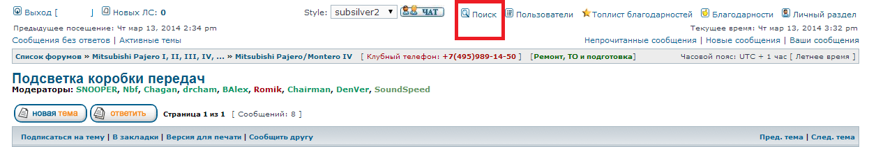

double писал(а):http://o53xo.obqwuzlsn42hqnbooj2q.cmle. ... OA#p855124
P.S. Кнопка "поиск"
спасибо большое.
