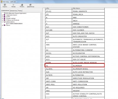

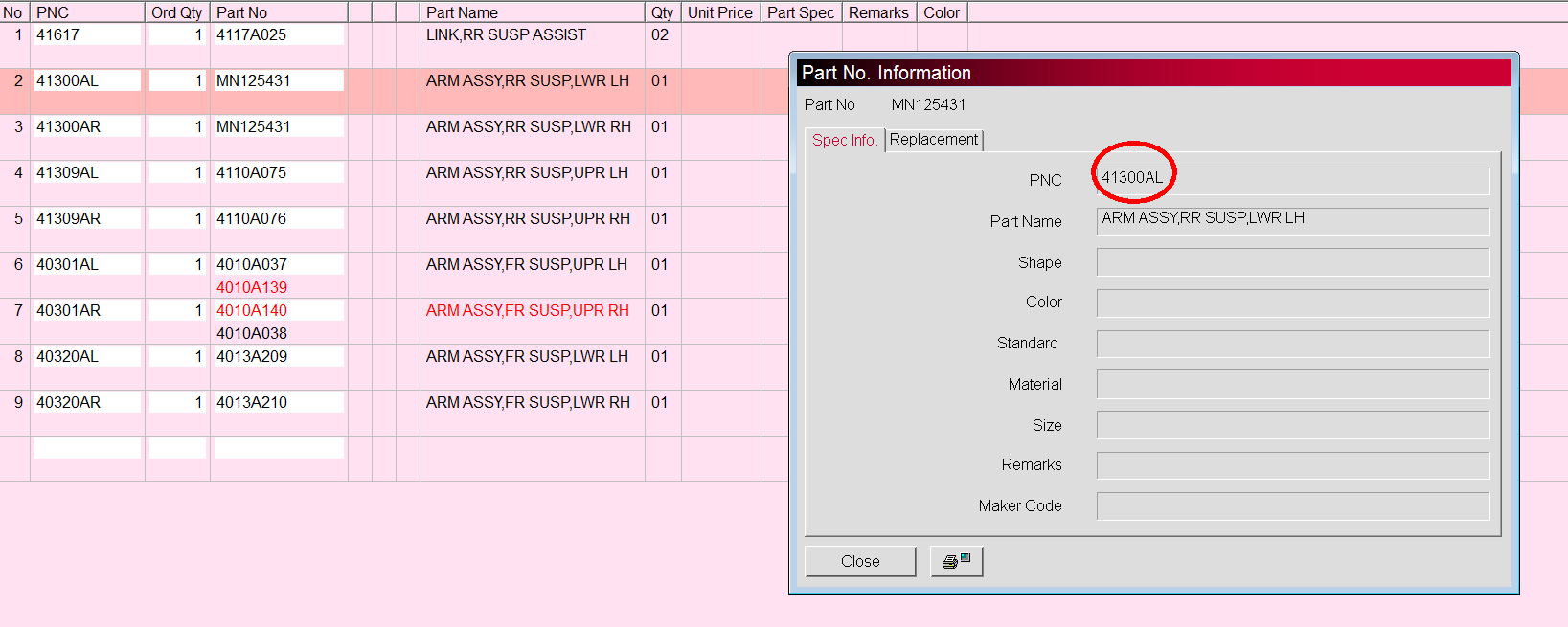

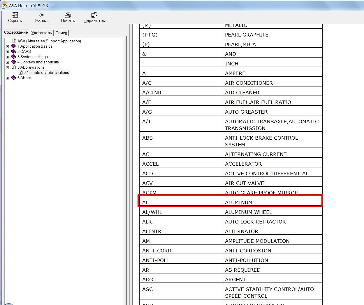

Думается неправильно расшифровали артикул
т.к. в списке расшифровок аббревиатур есть
что и приняли за Al-люминь
А тама артикул например 41301A(L-левый либо R-правый)
А вот задний нижний он и левый и правый одинакие и стоит 41300AL.
Одним словом путаница

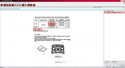

С середины июня 2007г. стальной капот заменили на люминь.
Это отразили в ASA и артикул сменился.
А рычаг он как был 4013A209,так и остался.
Так что эту информацию отнесём на счёт бестолковой блондинки-журналистки.Слышала звон
