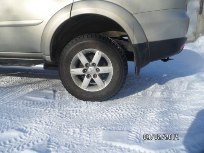

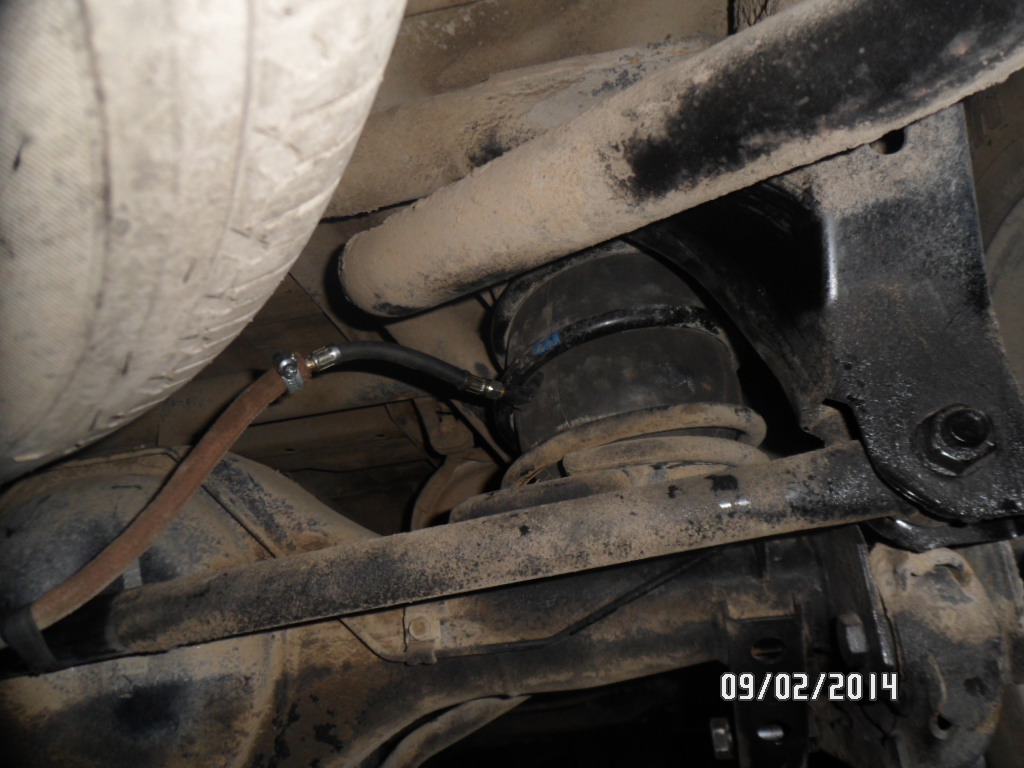

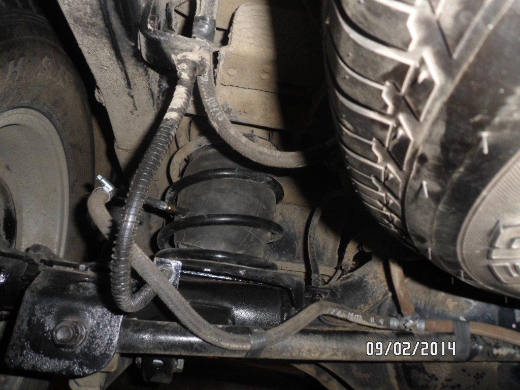

Всем привет,поставил пневмобалоны в задние пружины,цена вопроса 3тыс.рублей за обе,пружины в стоке поднимаю на любую высоту,соединил их между собой и запаску сделал как рессивер,если понадобится компрессор всегда вожу с собой,проездил неделю,накачал 0.6-08,ощущения не передоваемые,как-будто нет задней оси,но немного увеличилась раскачка,но мне очень нравится,вставляются в пружину и качаются,отбойник заранее убрал,работа по времени в пределах часа одному,если кому-то интересно пишите отвечу на все вопросы.

Аморты снял? Или баллоны только в дополнение к пружинам, не заменяют аморты? А то по фото кажется кронштейны амортов пустые.

ничего не убирал,всё стоит штатно,я сам баллон засунул с жигулёвскую камеру(отрезал кусок и вставил),чтоб меньше тёрлась,но по отзывам их ставят и на газели и другой транспорт.и пружину снимать не надо,только поднял по максимуму и вставил и качай.дешёвые потому что делают у нас,но если на два года хватит и то хорошо.http://www.pnevmoballoni.ru/Pnevmoballo ... pring.html покупал чёрную т к качается сбоку-это для меня удобнее.

Нипель разверни в положение "от колеса". Пружина на тормозном шланге порадовала! Откуда изделие?

PERESVET писал(а):. Пружина на тормозном шланке порадовала! Откуда изделие?
стоит штатно на 3.2
