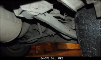

собирался купить нмпс , а купил п4 и со слепу лоханулся с комплектацией , взял интенс вместо инстайла без задней блокировки дифа ( старость не радость ) , а теперь вот туплю не знаю чё и делать ..... толи менять редуктор на редуктор с блоком , толи вообще забить на это дело
есть еще такой момент .. ( прочитал в нете такую фигню , что у меня типа тоже стоит редуктор с блокировкой , но она просто не подключена ) японцы намеренно так делают для разницы в комплектации ...... прошу прояснить данный момент ( фото своего редуктора прилагаю )

А куда подевалась растяжка между креплениями верхних рычагов (которые схождение регулируют)?

Alex Sam писал(а):А куда подевалась растяжка между креплениями верхних рычагов (которые схождение регулируют)?
Растяжки стоят только на дизеле и 3.8. К примеру на моем ее тоже не было.

У меня на трешке стоит растяжка. Только араб

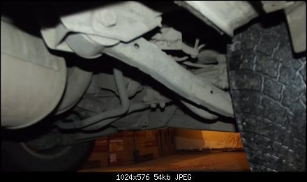

Сличай, исследуй ::-D:
но лучше иметь, чем не... :*YES*:

Евгениий 011 писал(а):У меня на трешке стоит растяжка. Только араб
Тоже араб 3.0 и растяжка стоит

Alniker писал(а):Сличай, исследуй ::-D:
спасибо за фотку, визуально вроде всё тоже ......

Svetliy писал(а):По растяжками и другим не комплектам 3.0 огромная тема на аутклубе. Там все сравнили, У кого что стоит а что нет, встречались разные варианты.
У меня на арабе эта растяжка стоит, почему и спросил. И по мне так пусть лучше будет эта железка, даже если ее потом по каким-то причинам решили упростить :) Хотя оставленные крепления наводят на мысль, что это упрощение конструкции (как и многие другие) придумали наши только для удешевления.

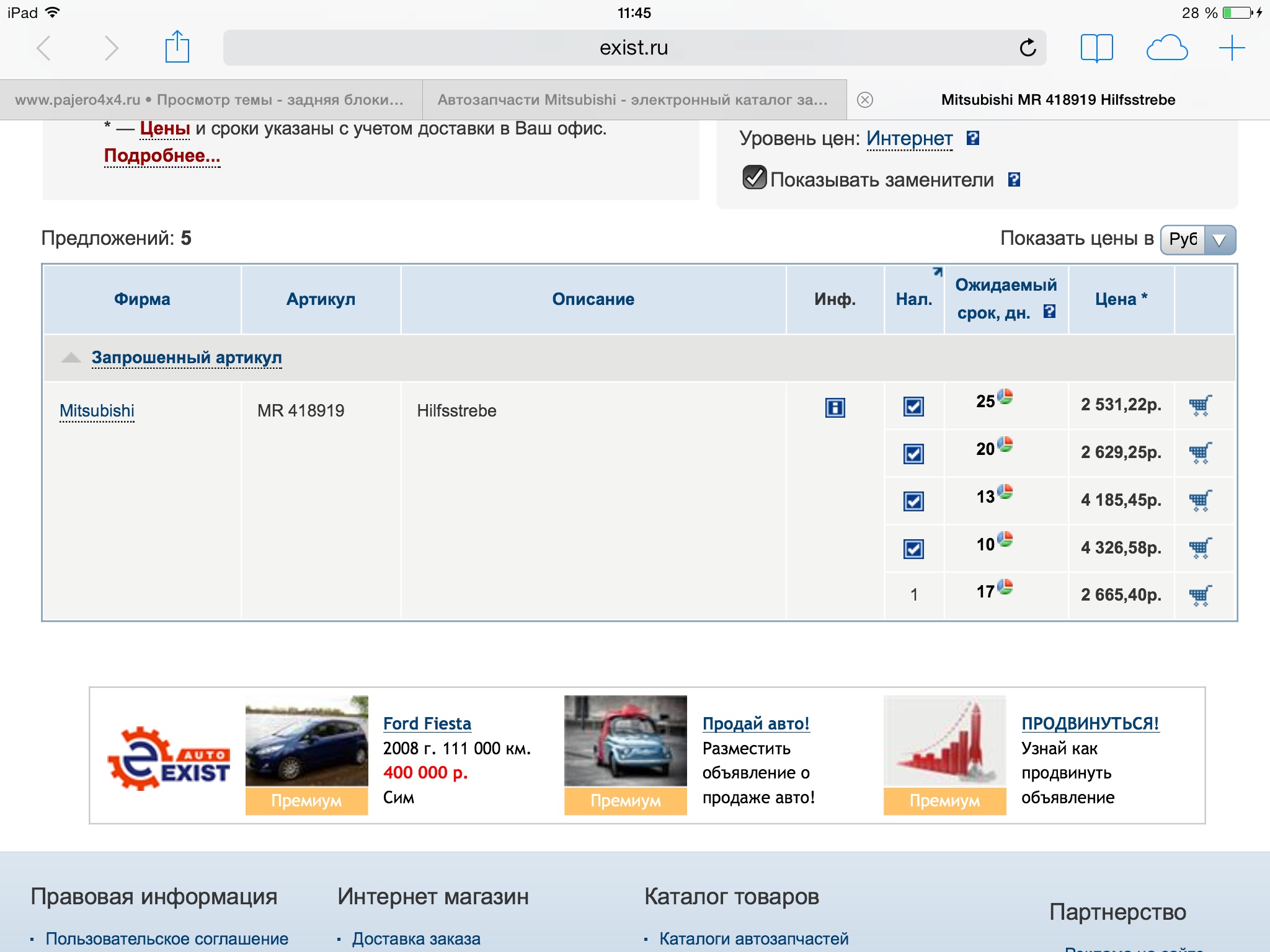

Целых 2,5тыр сэкономили!)

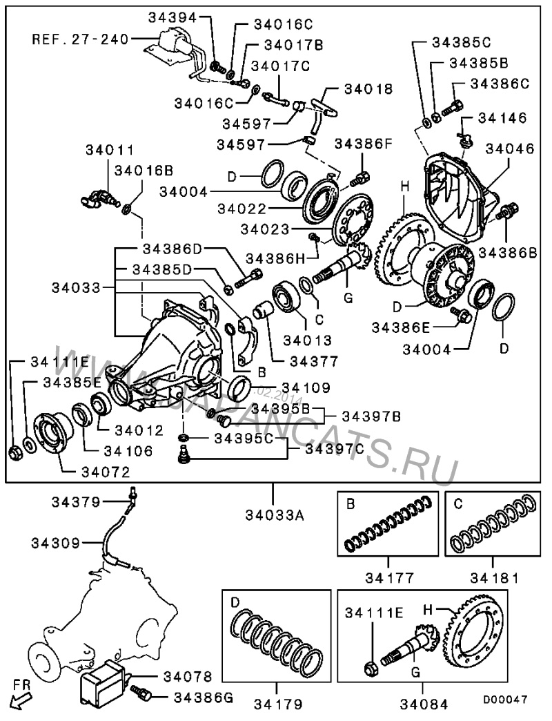

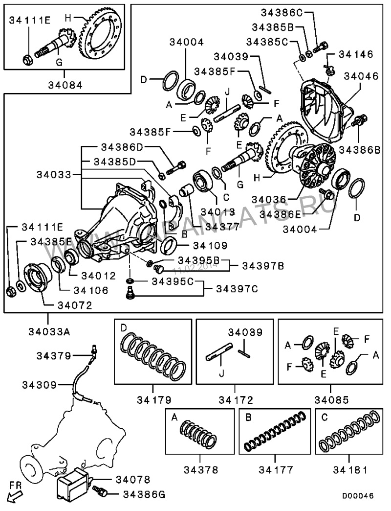

Да нет, в случае с задним дифом, судя по Асе, они поступили честно и начинка тоже разная.

Вот схемы редуктора с блокировкой и без,ищите разницу:

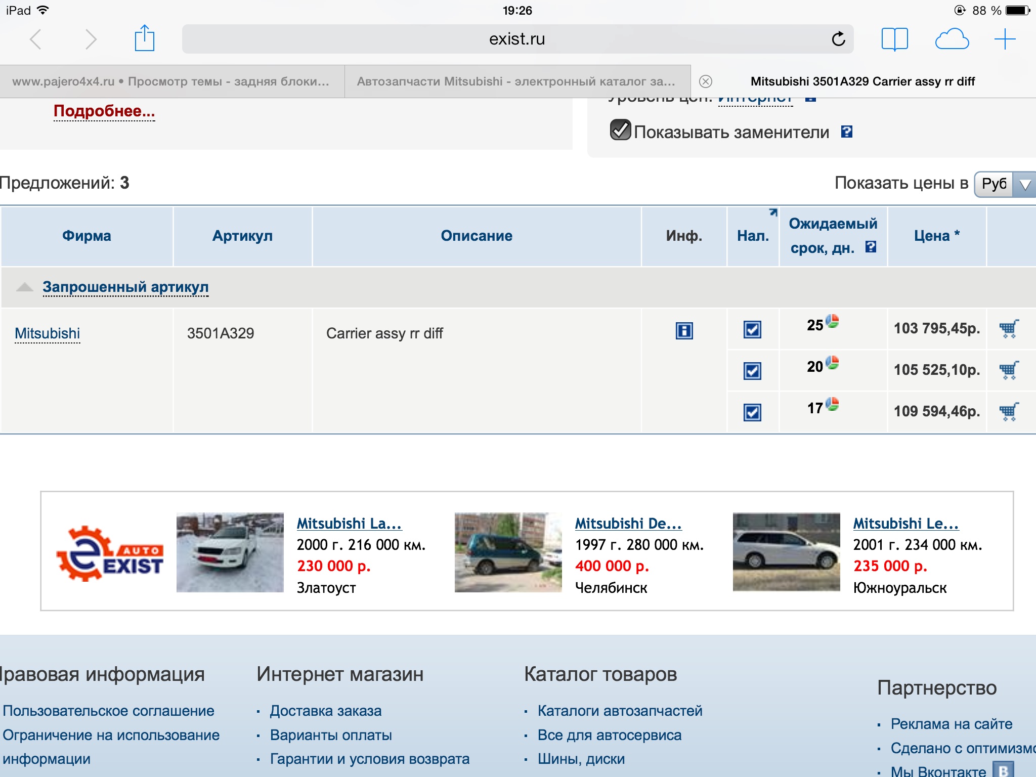

Вот стоимость того что выше ( с блокировкой)

спасибо Вам большое , вопрос снят. :*THANK*:
p.s. за 100 штук у меня будет штатный тракторист :)

Разборы никто не закрывал :)
"Ася" - это Mitsubishi ASA (Aftersales Support Application) - удобно по своему ВИНу номерки смотреть и устройство узлов и агрегатов.
