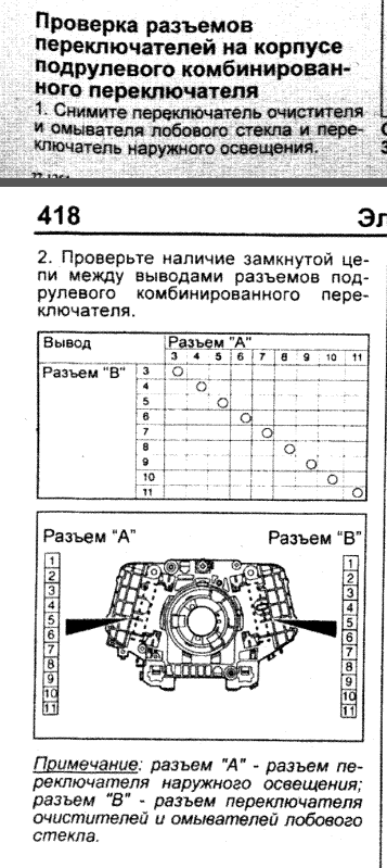

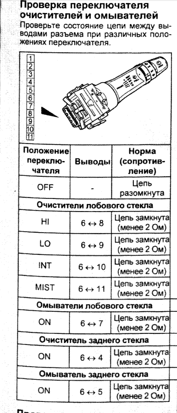

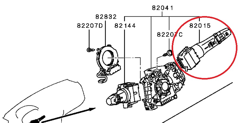

Re: Глючат дворники
Контакты в подрулевом переключателе смотреть надо. А лучше заменить сразу на новый или с разборки.Sirenich писал(а):Здравствуйте, не нашел ответ на такую проблему как у меня.Не работают дворники, а вернее весь правый "лепесток", т.е. не передние, не задний, не омыватель. Но, если резко (именно резко) опустить "лепесток" в крайнее нижнее положение, то дворники срабатывают на один раз. В чем может быть проблема? Преды под рулем целые.

Re: Глючат дворники
Вот эту деталь полностью заменить?Контакты в подрулевом переключателе смотреть надо. А лучше заменить сразу на новый или с разборки.

Re: Глючат дворники
Да. Врядли Вам удастся ее отремонтировать. Нет, конечно можно и потрахаться от души. Но, совсем не факт, что даже разобрав, ее удастся правильно собрать обратно. Там слишком много различных мелких деталюшек и пружинок. В общем, даже при всей моей любви к ремонту, я бы эту штуку заменил бы " в сборе".Sirenich писал(а):Вот эту деталь полностью заменить?Контакты в подрулевом переключателе смотреть надо. А лучше заменить сразу на новый или с разборки.

Re: Глючат дворники
Может сначала прозвонить?

Re: Глючат дворники
[quote="Sirenich"
Она не такая уж и дорогая, но все же, какова вероятность, что проблема именно в этом?[/quote]
Судя по Вашему описанию,очень похоже . Можно и прозвонить, конечно, прежде чем покупать. Особенно,если не влом, и есть место,где демонтировать этот подрулевой. Тут уж Вам решать.
