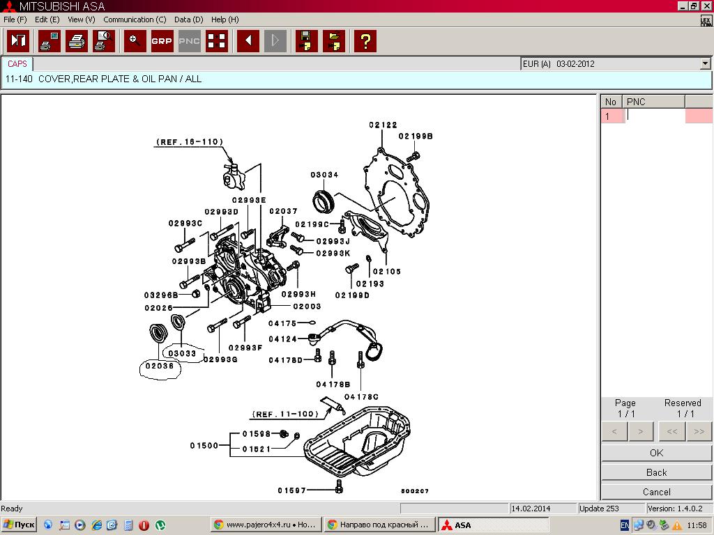

Уважаемый!!!
Не хочу Вас расстраивать в связи с проведёнными Вами ошибочными исследованиями.
Но данный тип сальника работает немного по другому принципу и является очень надёжной конструкцией но немного замороченной.
Видимо именно по этой причине ММС отказались от использования данной конструкции.
Довожу до Вашего сведения что этот сальник работает в паре с ещё одной деталью ME200027 которая устанавливается на коленвал и является уплотнением сальника (выглядит в виде маслосгонной шайбы) и прижимается шкивом к передней части коленвала.
А фетра на сальнике служит просто пыльником от попадания пыли внутрь ДВС.
Хочу подметить что эти сальники ставились на ограниченное количество двигателей поэтому не могу утверждать что данный сальник стоит на Вашем автомобиле.

Re: Внимание! "Левый" сальник колена 4М40
Сообщение Dizel Man »
Возможно, были шкивы коленвала, до 1996 года, с большим диаметром обоймы шкива колена, но, за долгие годы нам такие не попадались. Шкивы двигателей авто ни с правым рулем, ни с левым таких диаметров обоймы, в нашей практике, не имели...
Не претендую на истину. Если Вы проясните, как это может работать без доп/втулки, скажу спасибо. Единственный способ эту проблему с указанным сальником исправить, это одеть на обойму шкива колена шлифованную втулку. Указанный мной сальник имеет внутренний диаметр не уплотненной части на 3,5 мм больше чем диаметр обоймы шкива, которая должна с сальником взаимодействовать. Зачем такой замут? Предположить не могу. Проще изготовить шкив с диаметром больше на те счамые 3,5 мм. Маслоотражатель ставится до сальника, т.е. между коленом и шкивом, до сальника, под крышкой лобовины. Да и не важно это все. Повсеместно эти сальники продаются как оригинал на 2,8. Без пометки о хитрости применения и о доппримочках которые должны с ним идти в комплекте. За долгие годы я таких замороченных моторов 4М40 не встерчал... :)

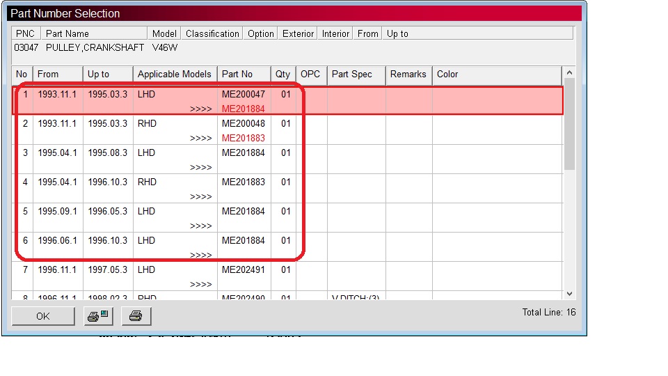

Сообщения: 57477
Поблагодарили: 4803 раза
ми-авто писал(а): Довожу до Вашего сведения что этот сальник работает в паре с ещё одной деталью ME200027 которая устанавливается на коленвал и является уплотнением сальника (выглядит в виде маслосгонной шайбы) и прижимается шкивом к передней части коленвала.
Эво как завернули.
А ничего что эта деталь ставилась на весь модельный ряд двигателей?
В вот именно шкивы были разные :)

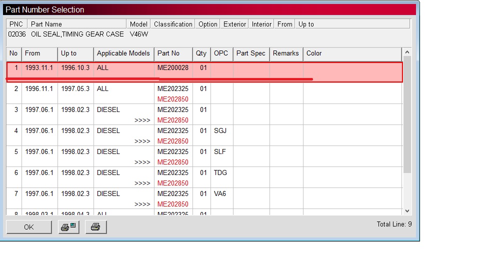

Сообщения: 57477
Dizel Man писал(а):Мне и шкивы разные не попадались...
Да собственно вот сальник ставился до октября 96г, собственно как и шкивы менялись до октября.
Все шкивы используемые позже имеют другие номера.
