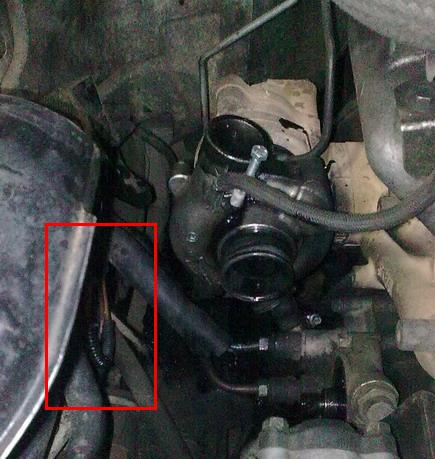

Саня, твоя турбина кровоточит
По теме - кузов гуляет и вибрирует, трубки сделанные "внатяг" надо переделать, повысишь оккупаемость вальцовки и свой трубоуровень

Я думал у меня турбина масло гонит и менять собираюсь, а тут вон оно как
