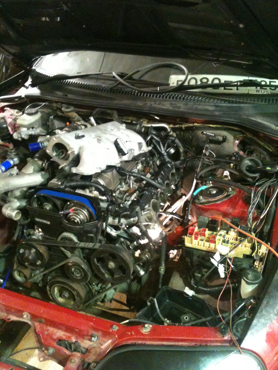

У меня друг, решил в супру не турбовую вкорячить мотор турбовый. так вот мы поставили мотор 2JZ-GTE VVTI накрыли все это косой от 1JZ-GTE VVTI подключили это все к компу VEMS и срастили с салонной проводкой... делал я это все первый раз, и все получилось... один косячек только был.. забыл клапан холостого хода подключить ))
Так что не очкуй бро, все получится.. и не слушай никого, ведь все делают люди... )
Ну и главное подробный фотоотчет ))
