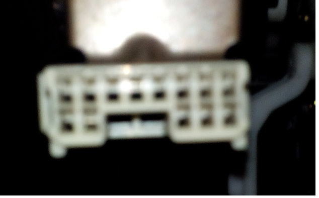

Почемуто у меня 13pin вместо 12pin рядом с ОБД
Сообщение Lich_SL »
Так надо или меня прет)))Должно же быть 16+12
Просто хочу к этому разъему подключить свою EML327, наподобие инструкции к мультирониксу.

Re: Почемуто у меня 13pin вместо 12pin рядом с ОБД
Сообщение Lukich111 »
к 16пиновому подключайтесь. Этот - только для перепрошивки ЭБУ.
Сообщение Lich_SL »
Печально, тк на обд сидит ГБО....и конфликтует со сканером....я конечно тумблер замутил, но хоца чтоб вместе работало.
