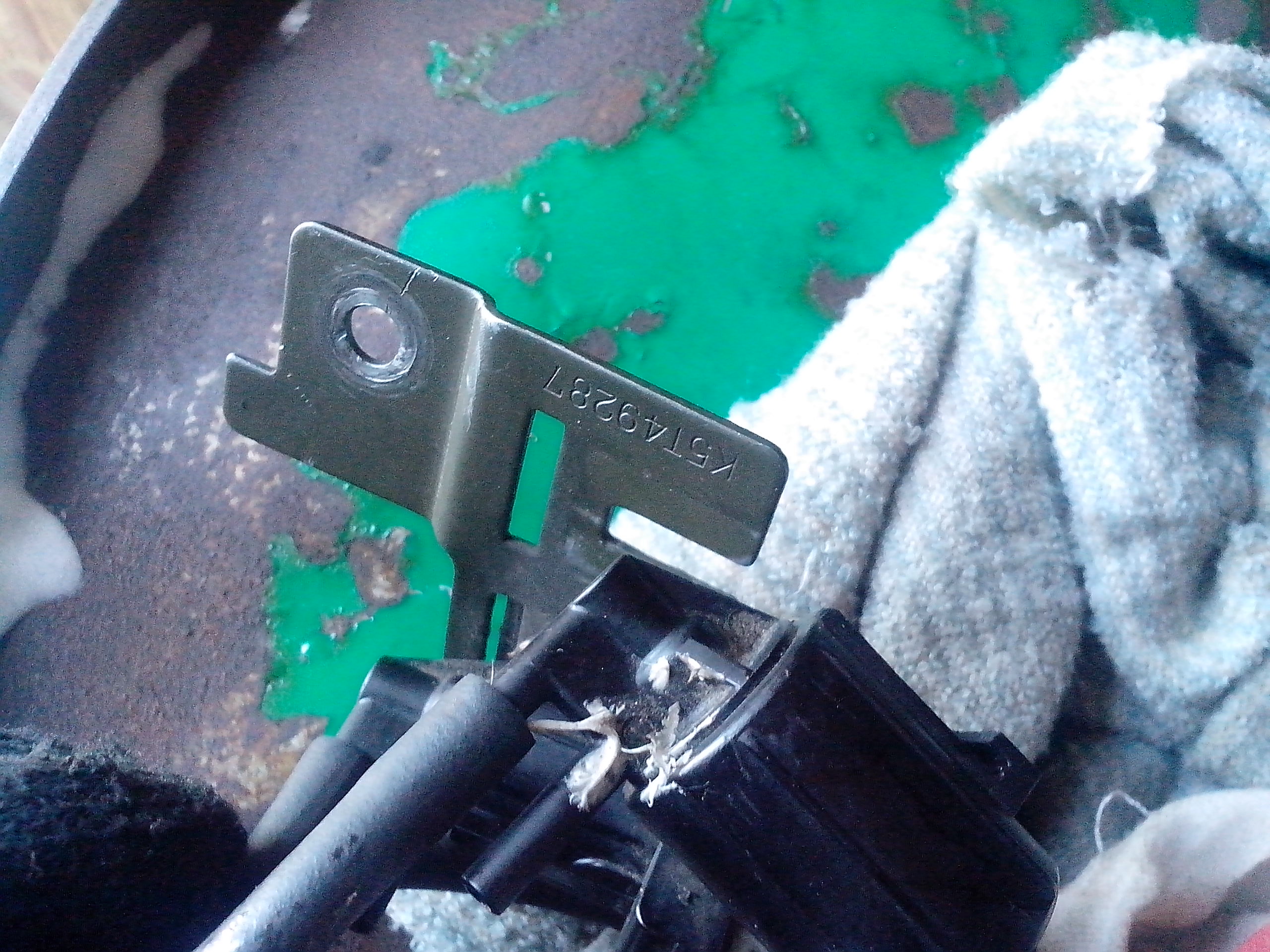

Это не датчики, это клапана подключения переднего моста MB 620532, тут обозначены как 32082.I/A писал(а):И еще подскажите чего это за датчики и зачем нужны

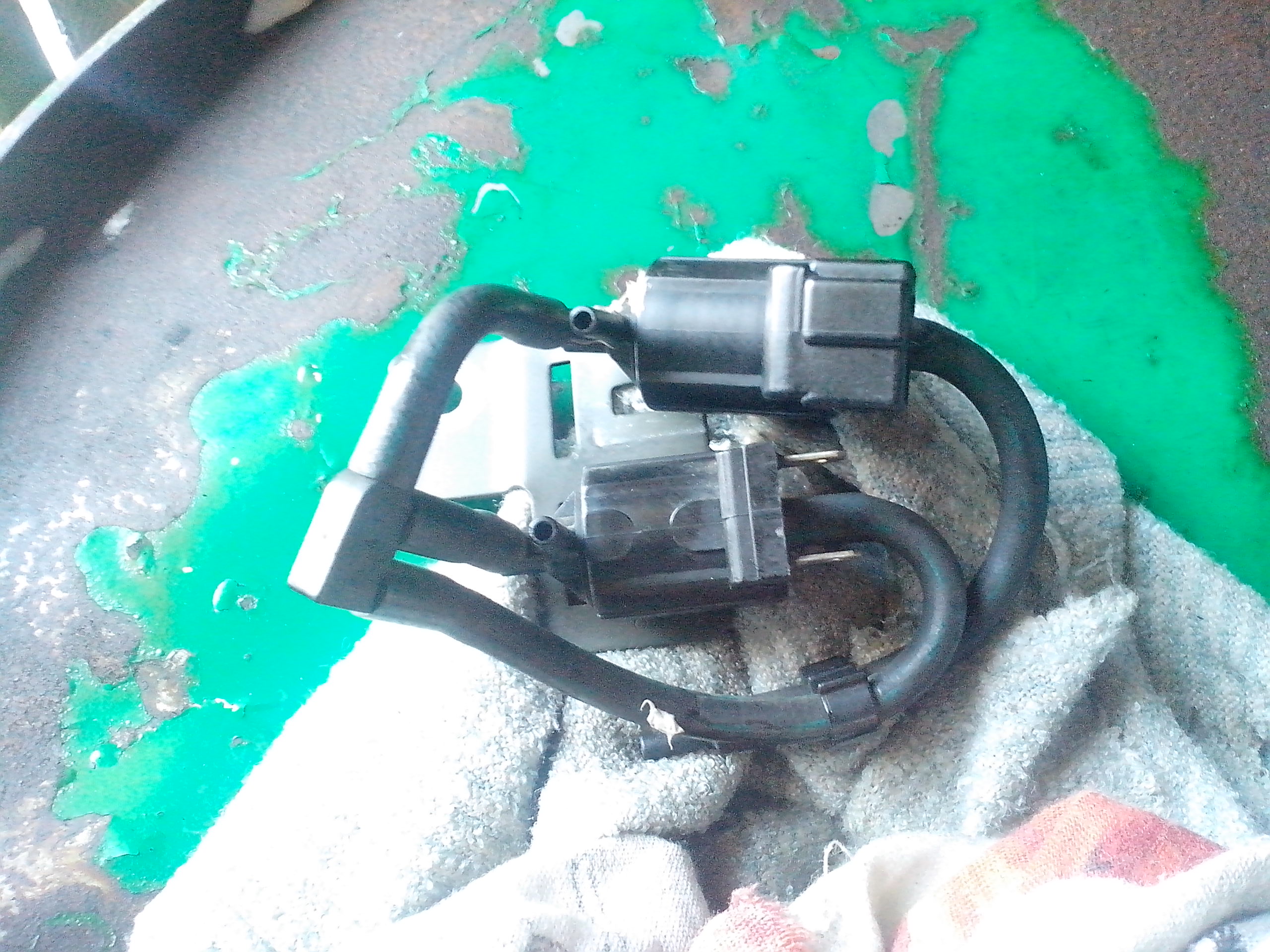

Масло не ест. Тянуть стала плохо и работает двиг как то громко. Плюс хочу проверить и желательно поменять.

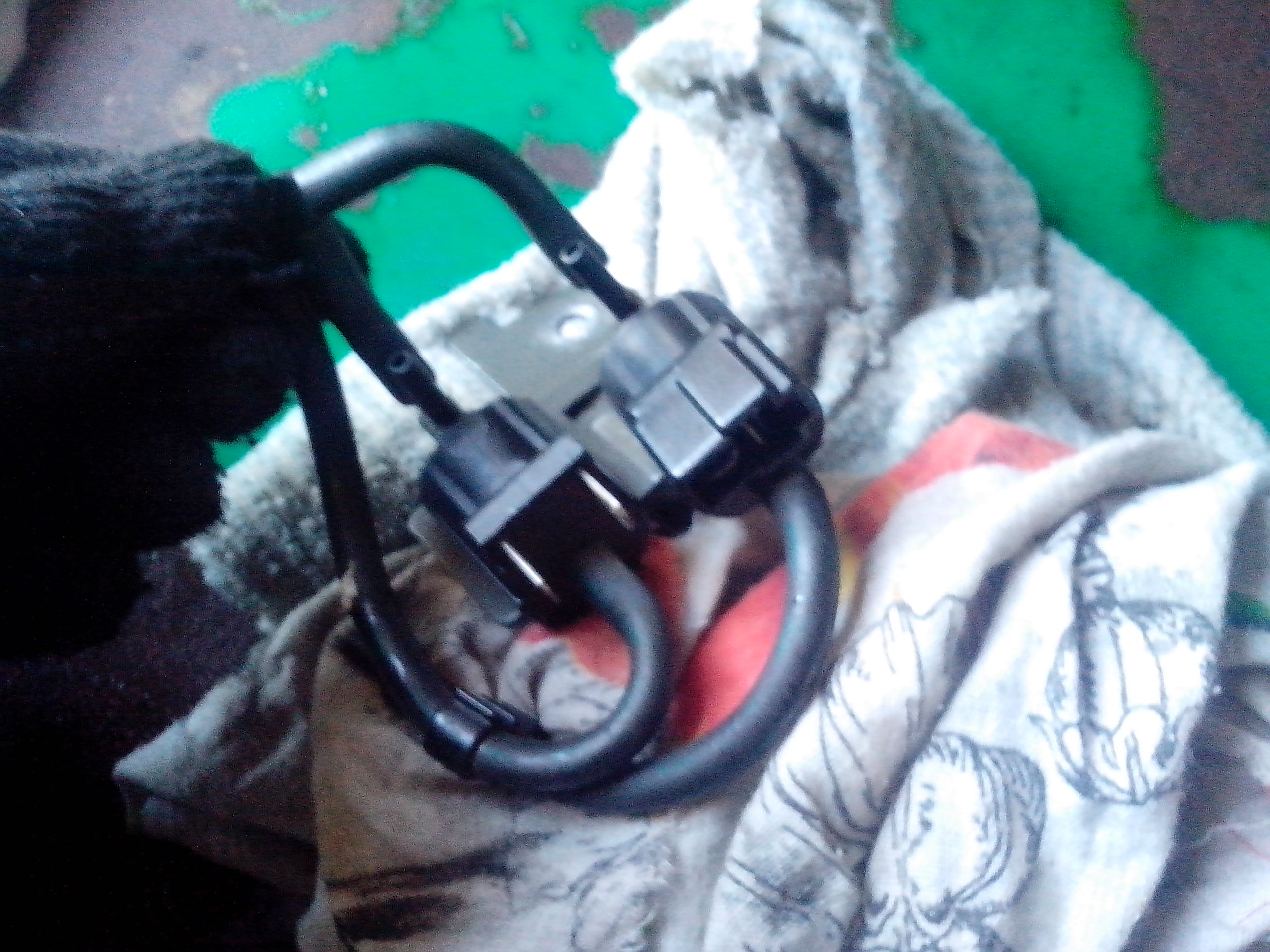

А вот про датчики. Почему когда я подкючаю к ним патрубки все двиг плохо тянет. Стоит только их отключить как двиг тянет лучше и не каптит. И при этом полный привод работает.

А случайно, подключаешь не патрубки ускорения впрыска вроде!
Извиняюсь, если сморозил глупость, но как вариант!

Да если чесно то сам не знаю. В том году отдавал машину в ремонт. Живу в поселке. Где нет нормальных сервисов. Меняли насос. Поюс заменили натяжитель цепи. Когда машину забрал был в просто в ужасе. После этого ремонта. Масло стало капать. Плюс два патрубка были не подкючены. И на этих датчиках тоже не было ничего подкючено. Все таки что это за приблуды?

Это клапана ЕГР. И должны быть установлены на моторном щите за интеркулером. Если неправильно трубки одеть, то не будет нормально ехать.I/A писал(а):Добрый день паджероводы. В 2012 году купил себе пыжика. Покупка была не совсем удачной. В 13 году поменял все резинки и шаровые в ходовой. Сейчас планирую сделать кап ремонт двига. Вот только не знаю с чего начать. Подскажите товарищи что в первую очередь поменять, на что уделить внимание. И еще подскажите чего это за датчики и зачем нужны

Спасибо за подсказки. Теперь понятно. Я вообще планирую заглушить егр. Уже даже нашел как. Это сделать. А вот про замену цепи хотел бы уточнить. Лучше поменять вместе с. Цепью и звезды или можно поменять только цепь?

Если не правильно одеты почуешь разницу сразу двиг как бы троит и сильный дым черный с трубыI/A писал(а):Добрый день паджероводы. В 2012 году купил себе пыжика. Покупка была не совсем удачной. В 13 году поменял все резинки и шаровые в ходовой. Сейчас планирую сделать кап ремонт двига. Вот только не знаю с чего начать. Подскажите товарищи что в первую очередь поменять, на что уделить внимание. И еще подскажите чего это за датчики и зачем нужны
