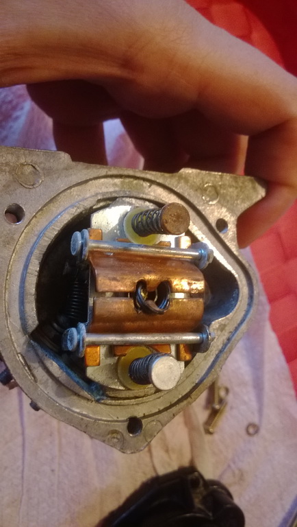

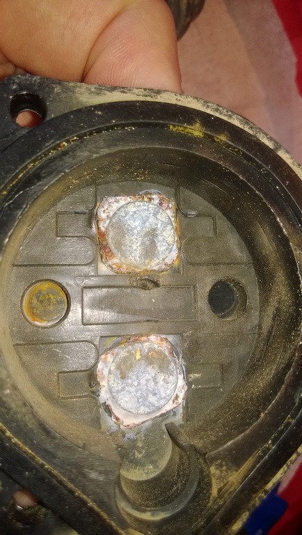

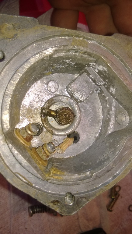

BAlex писал(а):У меня раньше Комапавский флажок стоял 1 год примерно. Выглядел непотребно. Газелевский работает без проблем. Я не спортсмен-экстримал, лебедкой часто а главное подолгу не пользуюсь.
с этой штукой вопрос безопасности, а не "часто"/ "редко". Спортсмен или любитель.
http://www.drive2.ru/cars/mitsubishi/pa ... l/2795947/
А ниже фоты нашего:
4LO&GO! Wrangler JLU Rubicon

Если Вы этому готовы доверять токи по 300А - я больше в темах про рамыкатели и отключатели/включатели и т.д. отвечать не буду.

ВОт! Володь, спасибо за Драйв! Наглядно и познавательно! Взял на заметку. Долго искал размыкатель нормальный, но на ранке Тмакс-камап не вызывают доверия, поэтому поставил наш, видимо надо поменять)
