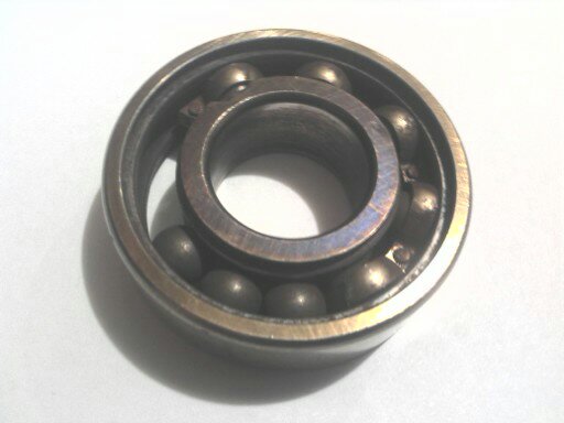

Причина была в подшипнике коленвала.Фото гадёныша прилагаю. Долго он умерал, пока не стал скрежетать. Цена подшипника 80руб+работа 6000руб.

Azan писал(а):Если верить старому хозяину, у сцепления сейчас пробег 20000 км. Производителя назвать не смог. Но исходя из опыта(12 лет занимаюсь запчастями для иномарок) даже для говна, если не брак , это не срок.
А судя по фотке это даже и не гавно,хуже.Нормальный-закрытый.

Да нет, скорее всего он отходил 220т. км. Его тупо не кто не менял. Пыльников нет потому что они сгорели в труху. Цвет подшипника фиолетовый. Хорошо что не заклинил. Многие считают при замене сцепления менять надо только то , что в коплект входит. А некоторые "слесаря" вообще не знают что там ещё подшипник стоит.
