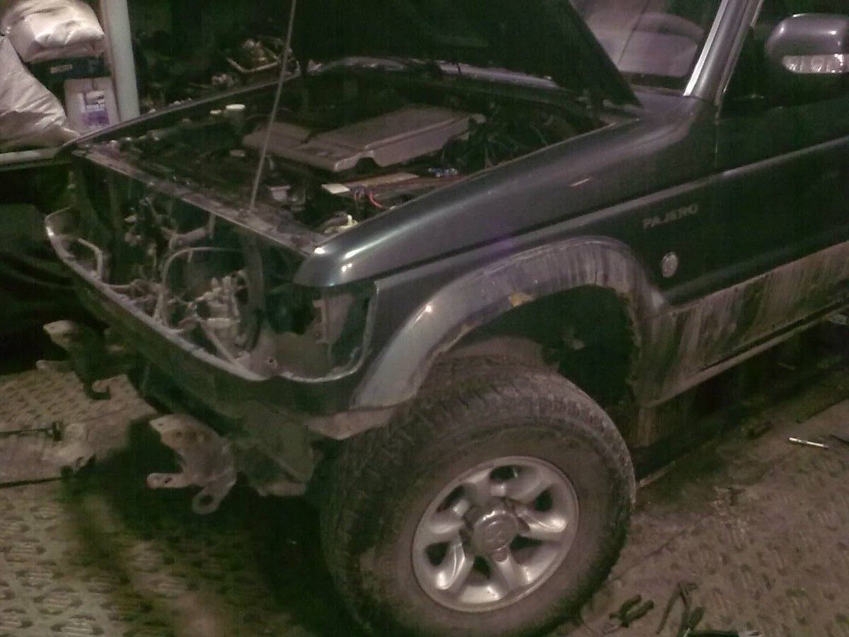

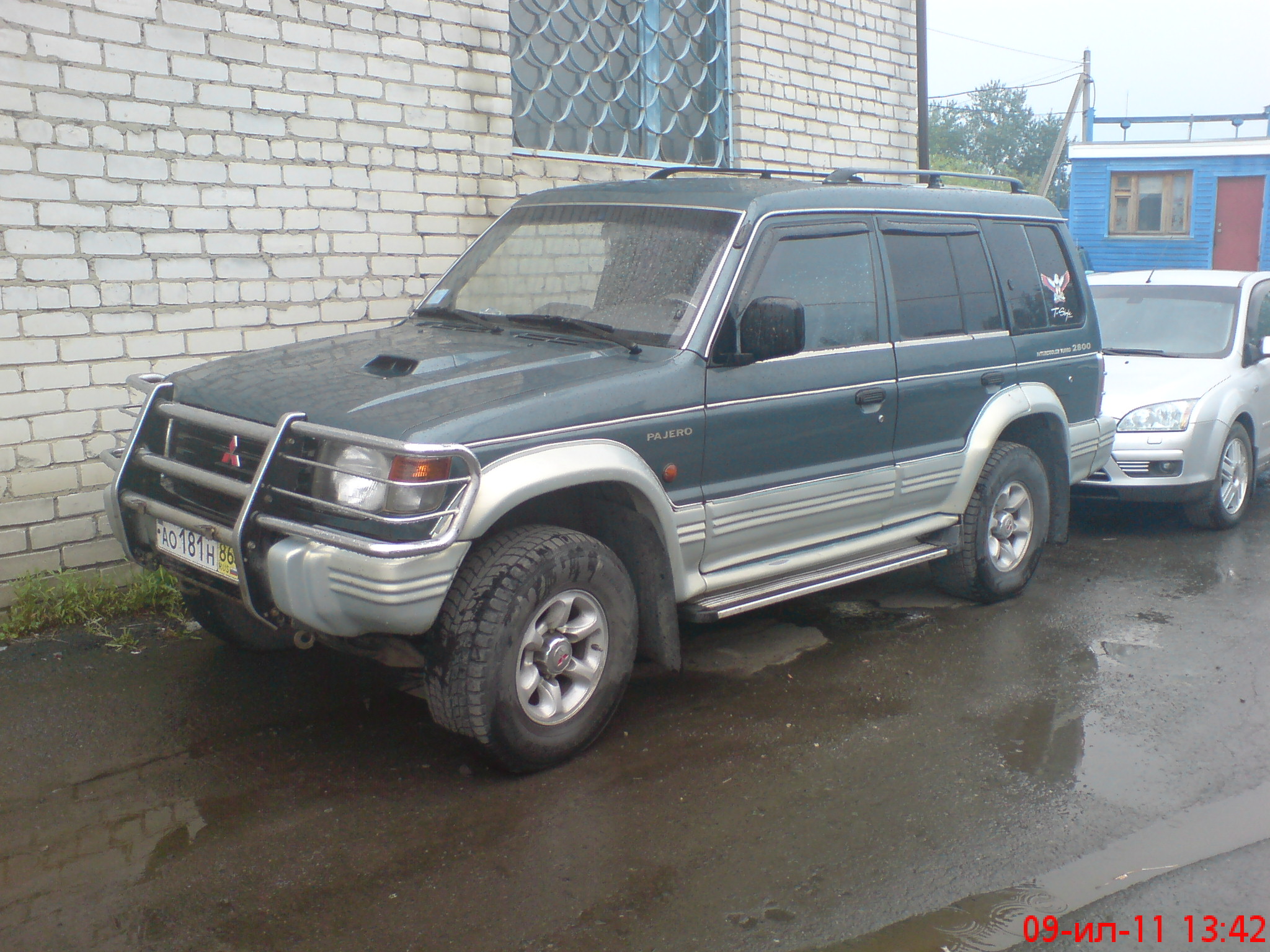

Всем привет! Летом 2011 года купил Mitsubishi Pajero II 4м40, МКПП 1995 года. Тогда же и зарегистрировался на форуме pajero4x4. С наступлением осени узнал о нерабочих свечах накала, предварительно купив два новых аккумулятора. Потом установил подогрев «Северс-м» на 1,5 киловатта. После переезда с первого на 11 этаж с розетками стало сложнее, установил Бинар 5Д-компакт. Сейчас отдал его знакомым в мастерскую на сварку, покраску и т.д.

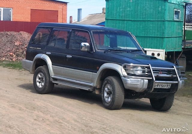

Вот таким он попал в мои руки.

Хорош! Во сколько он тебе обошелся?
пс. На мой до дтп похож)

Просили за него 370, сторговались за 300. Похоже просто сняли вебасту.
Сейчас фоты ремонта выложу, там страшновато.

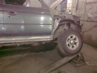

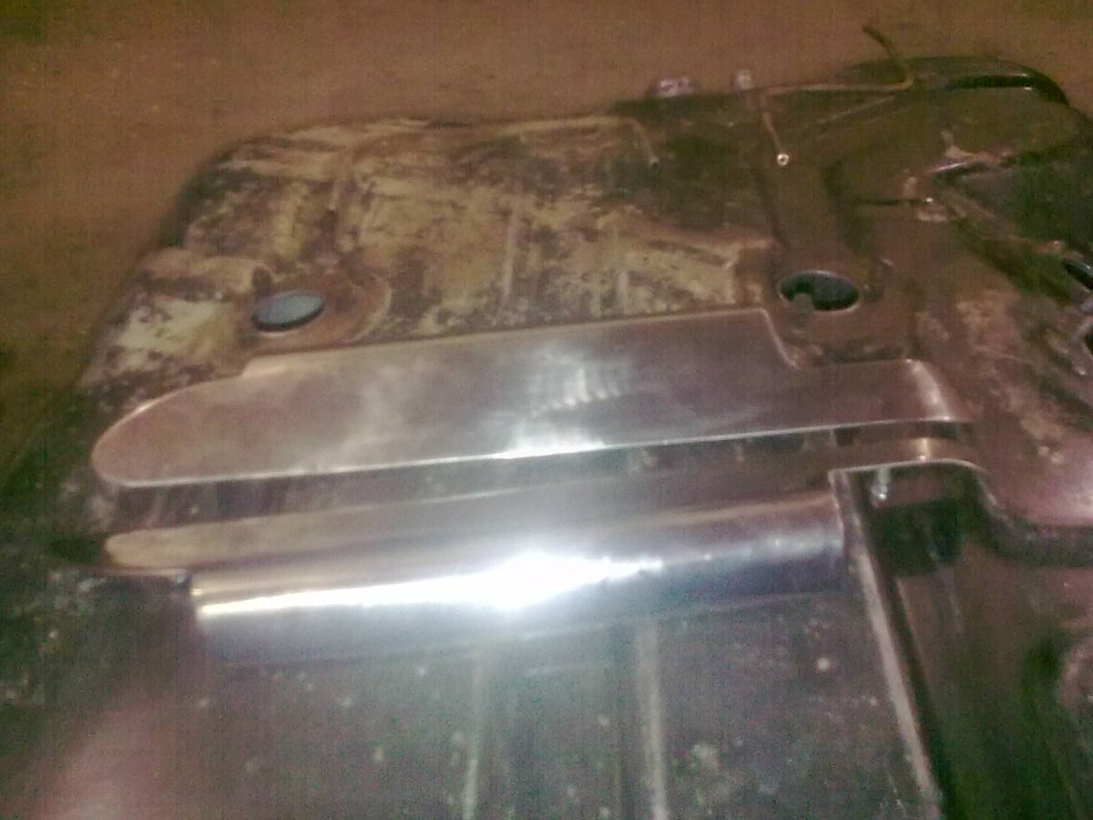

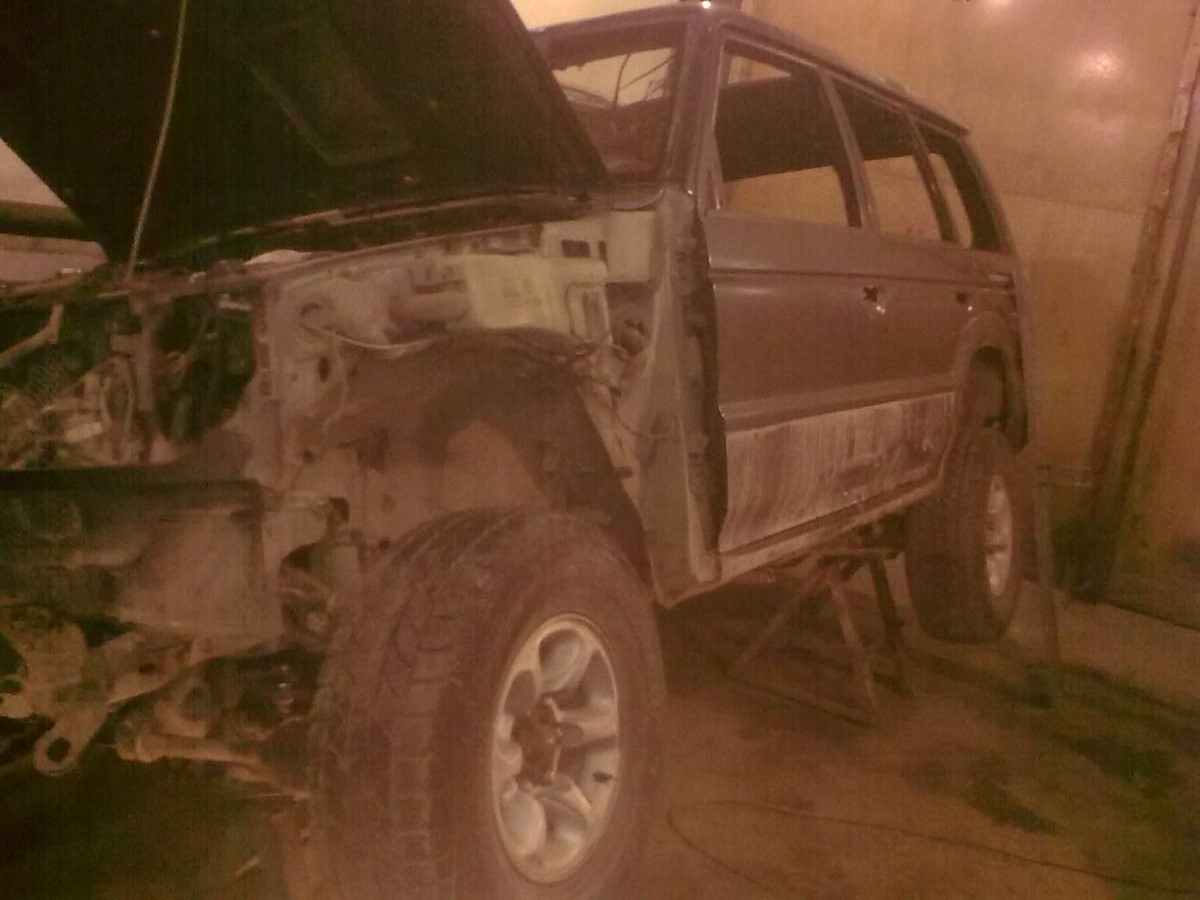

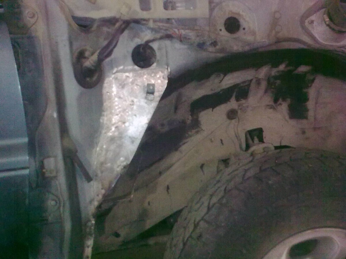

Ремонт, фотки к сожалению только такие.

Что ремонтировали? Последствия коррозии?

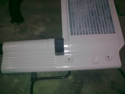

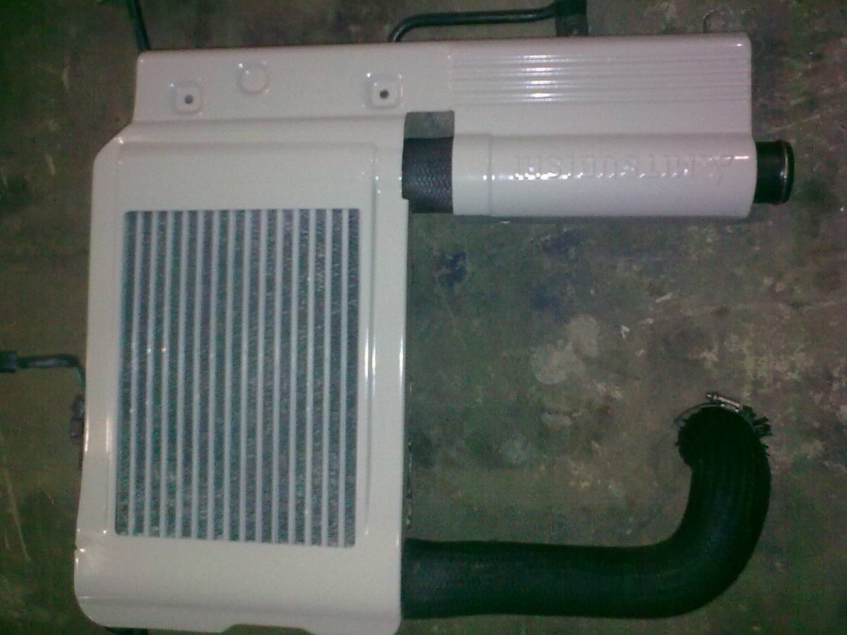

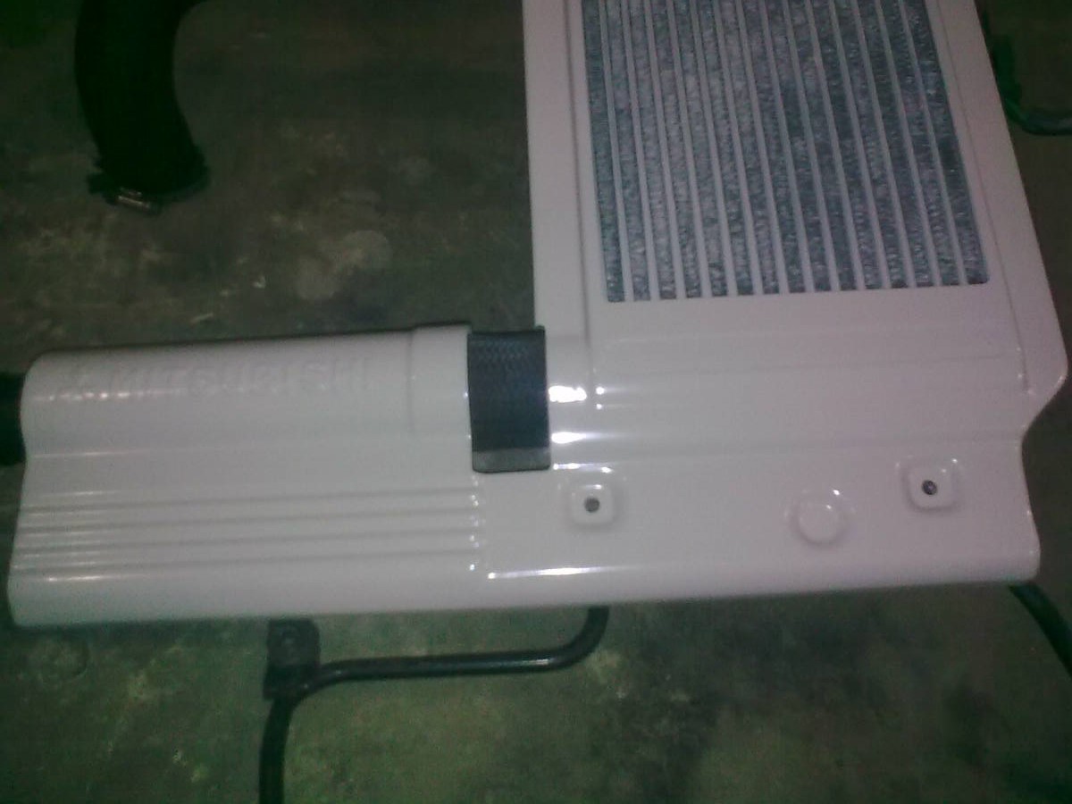

Покрасили интеркуллер, цвет написано светло серый.

GeWork писал(а):Что ремонтировали? Последствия коррозии?

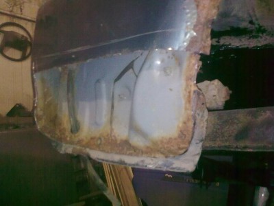

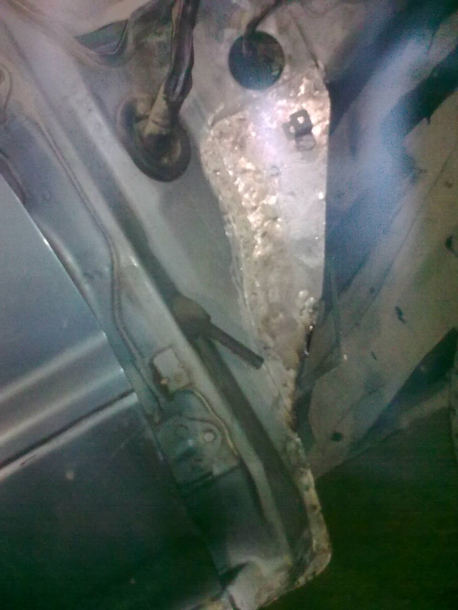

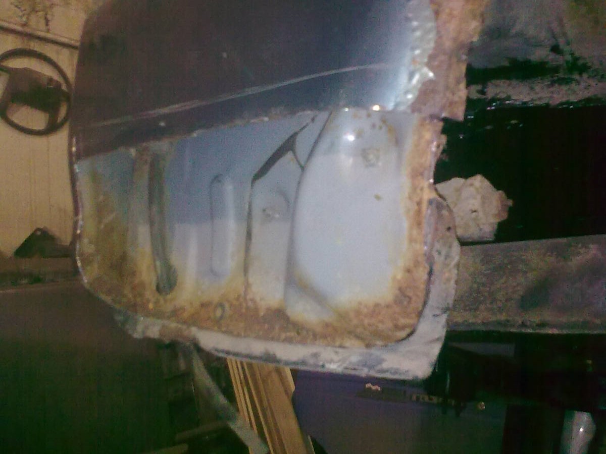

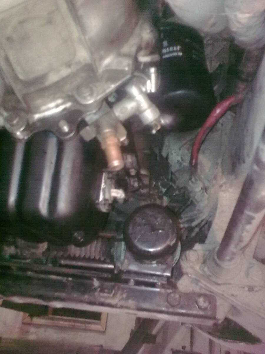

Переклеили масляный поддон, после того как сверлили под щуп, приклеили не качественно. Поставили вентилятор ДВС от мазды бонго вроде. Разшевелили автомат прогрева на ТНВД. Купил железа 1,2 мм из него изготовлены пороги и заплаты.

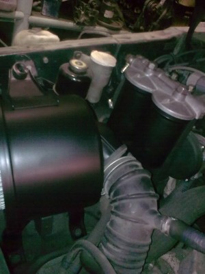

Установили доп фильтра от Камаза рядом с бинаром. Вторым аккумулятором пришлось пожертвовать. Купил один на 100 А/ч.

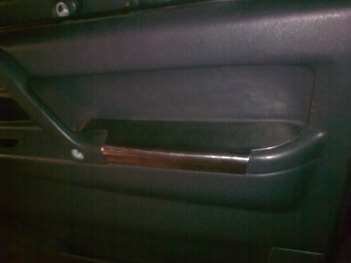

На шторке люка был ожог от сигареты, немного кожи и теперь выглядит вот так:

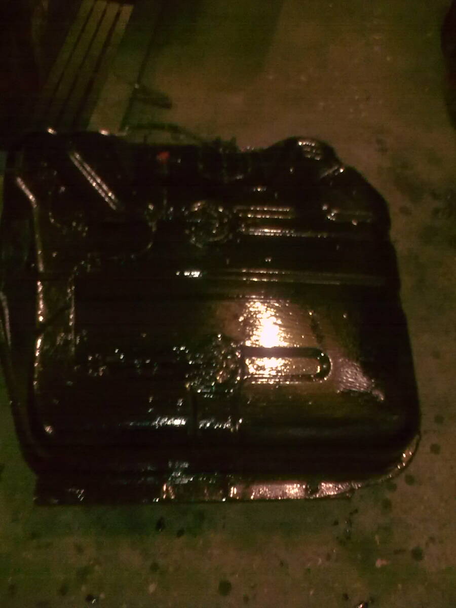

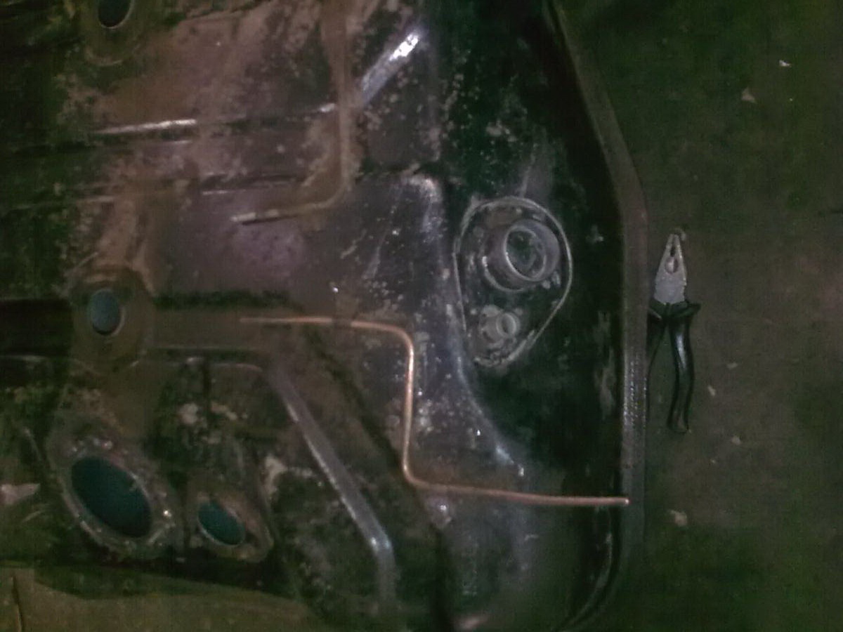

Бак был снят, промыт, выправлен. Почистили сеточку, была забита. Трубка над баком тоже была забита, заменили на медь.

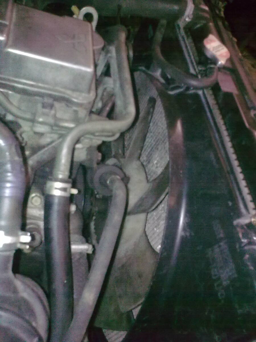

Вентилятор с муфтой от Mazda Bongo

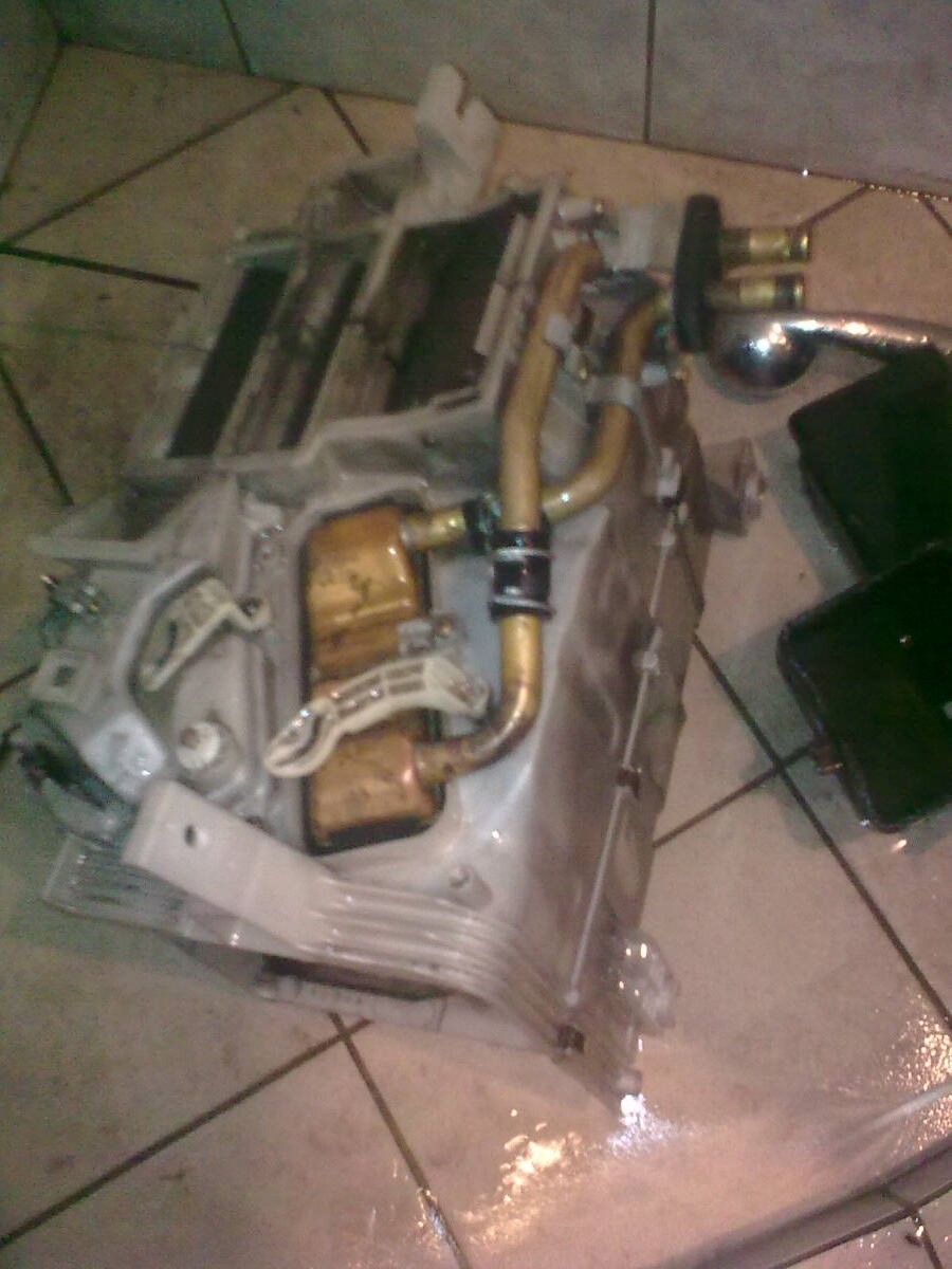

Промыли радиатор отопителя. Видимо когда то добавляли герметик в систему, много его было.

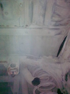

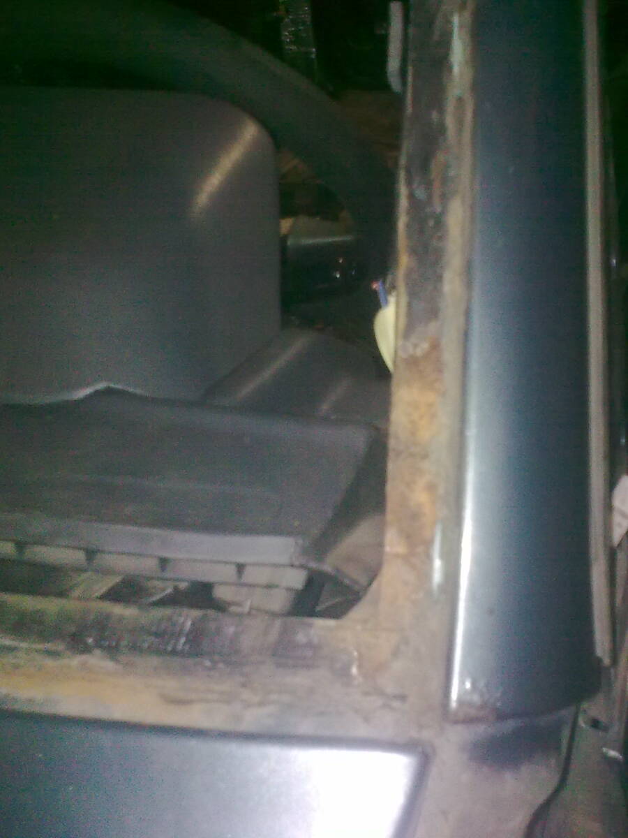

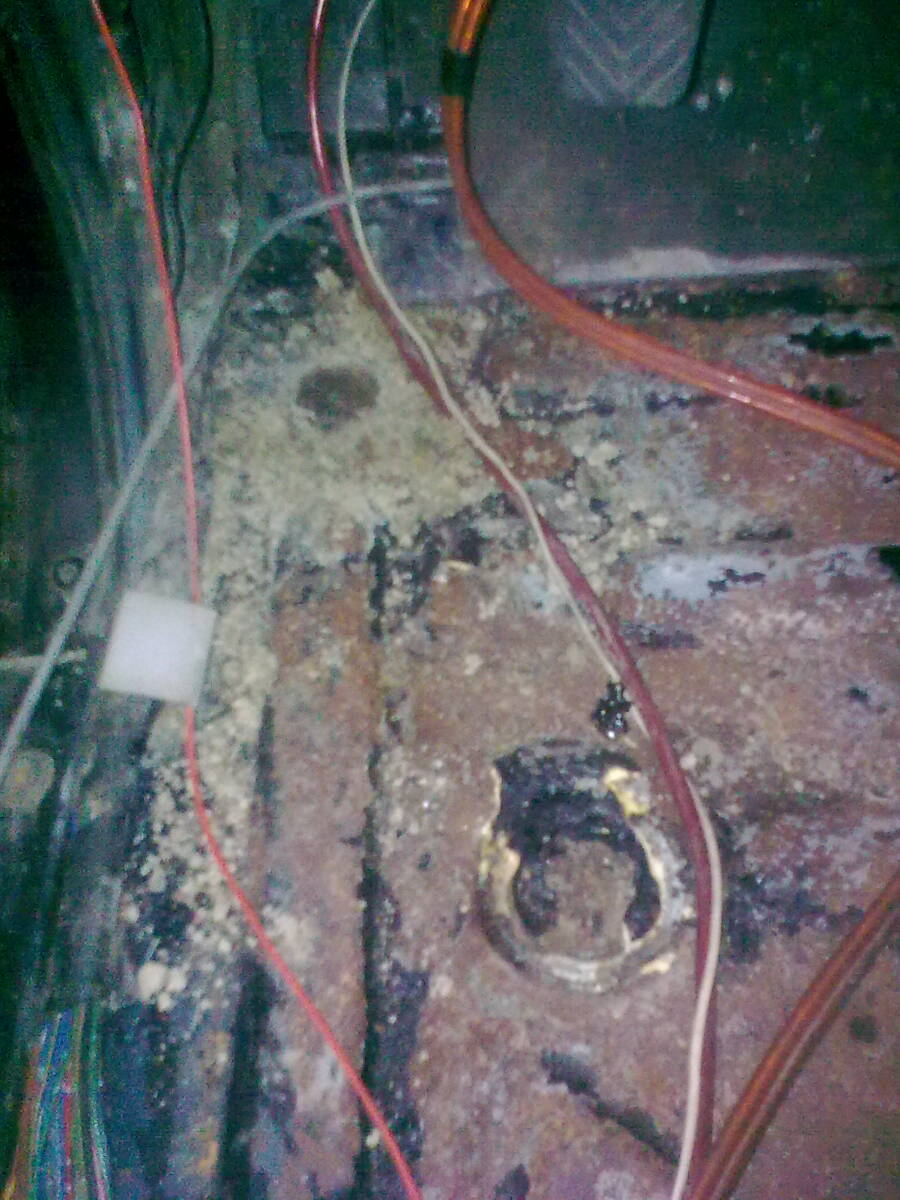

Нашли откуда вода попадала под ковер у водителя.
Стекло или отошло или приклеено плохо было.

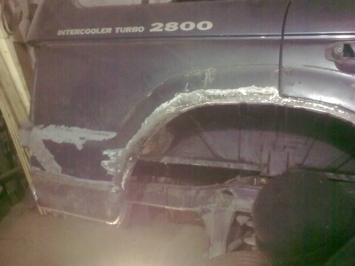

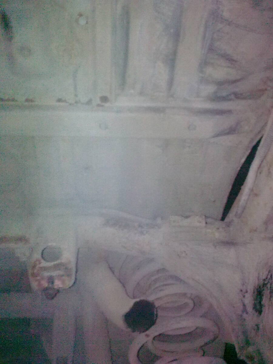

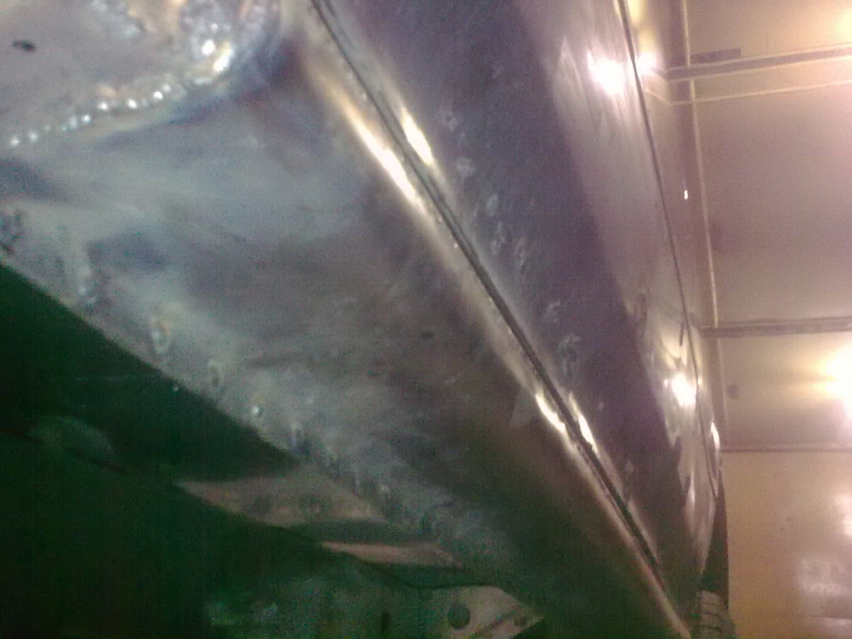

Ай, красота! Чем варили кузовню? Долго? Дорого? Геморно?

Daddy писал(а):Ай, красота! Чем варили кузовню? Долго? Дорого? Геморно?
Кузовню еще варят, купил железо х/к 1,2 мм лист 1*2 метра. Из него сделали новые пороги и заплатки. Варится он проволокой 1мм. Сейчас к концу недели жду посылку от Юры Жипера, крылья передние и двери с пластиком. У моего пластик был какой то самодельный. Цены за работу пока не озвучены. Цвет пока выбрал 391 чтоб документы не менять, но пока не купил.

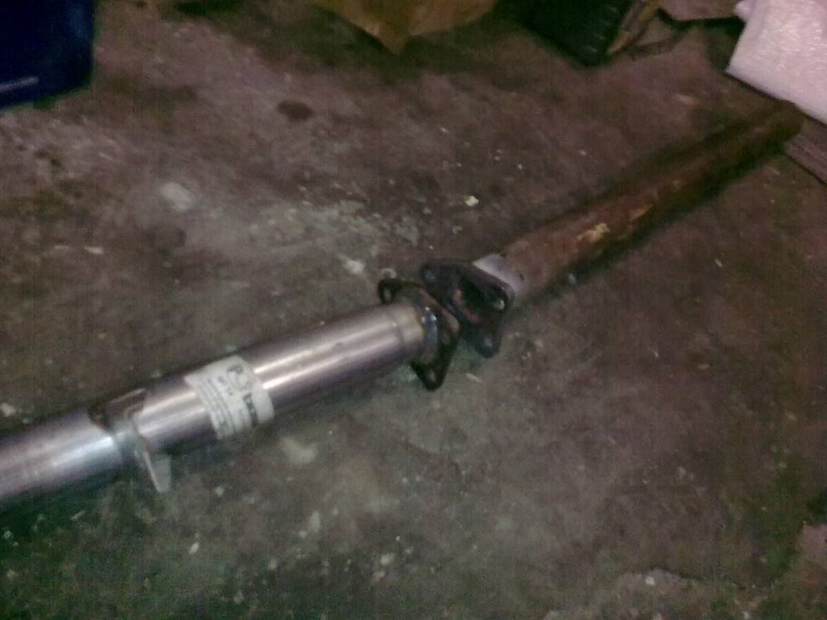

Еще в первые месяцы эксплуатации был оторван глушитель. Купил последнюю часть, но прикручивать её было не к чему. Подошла соединительная часть глушителя от марк-2, пока в виде заготовки.
