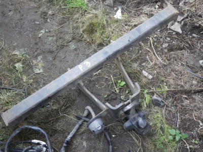

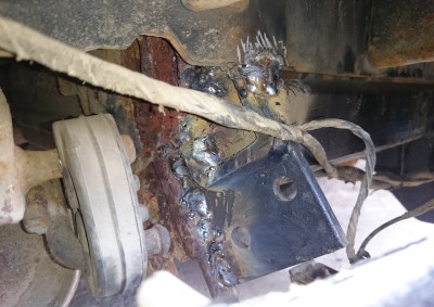

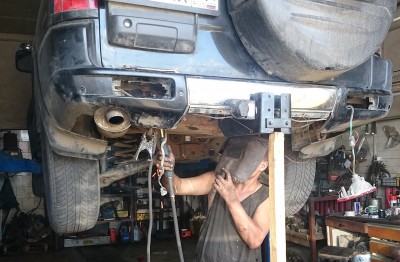

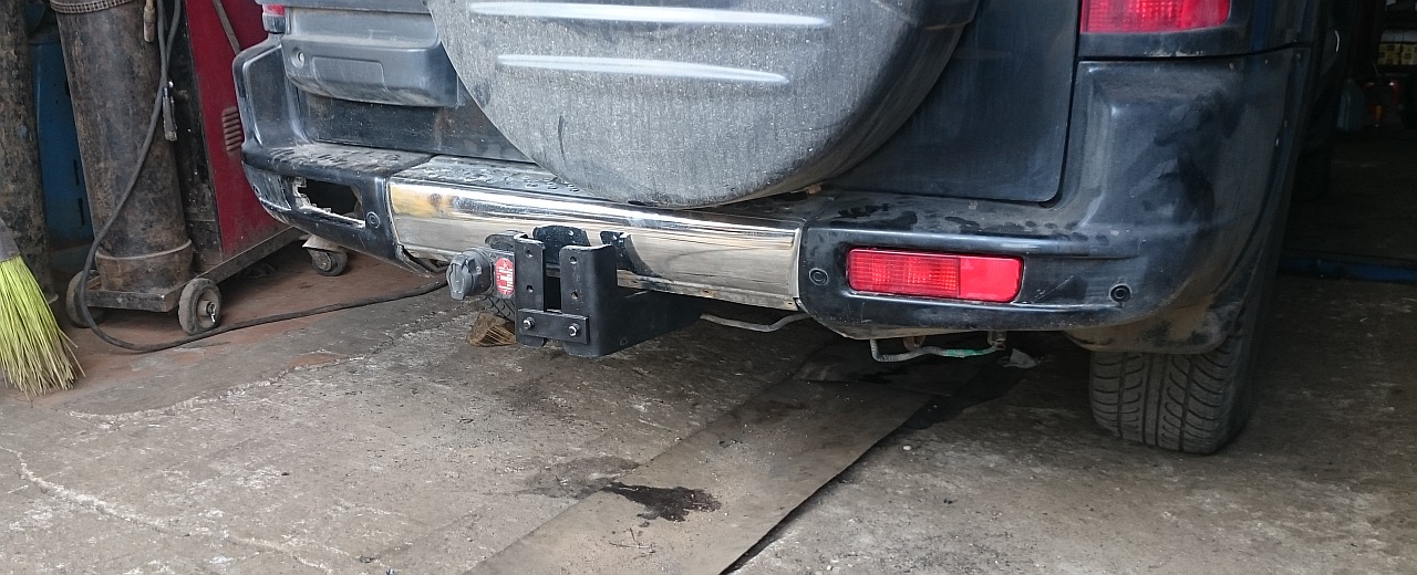

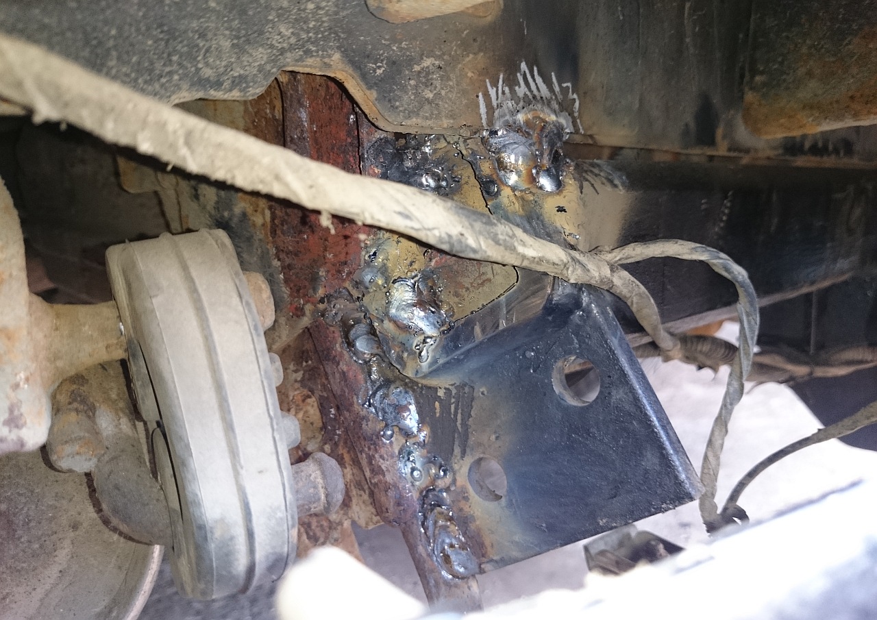

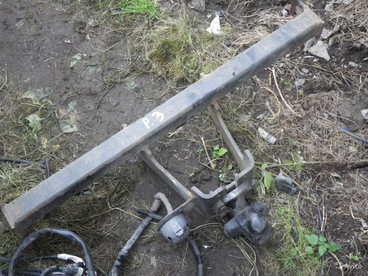

Достался тут по случаю за бесценок родной фаркоп Pajero/Montero-3.
Но, как водится, их модно отдавать без кронштейнов. Просто балка с крюком и ушами. А дополнительных "ушей" нету.
И фигня такая, что даже в интернете никаких картинок нет, как они должны выглядеть. Есть только нечто похожее от других типов фаркопов.
А тем не менее, принцип его установки таков, что снимается штатная штанга с проушинами, а он прикручивается на ее место.

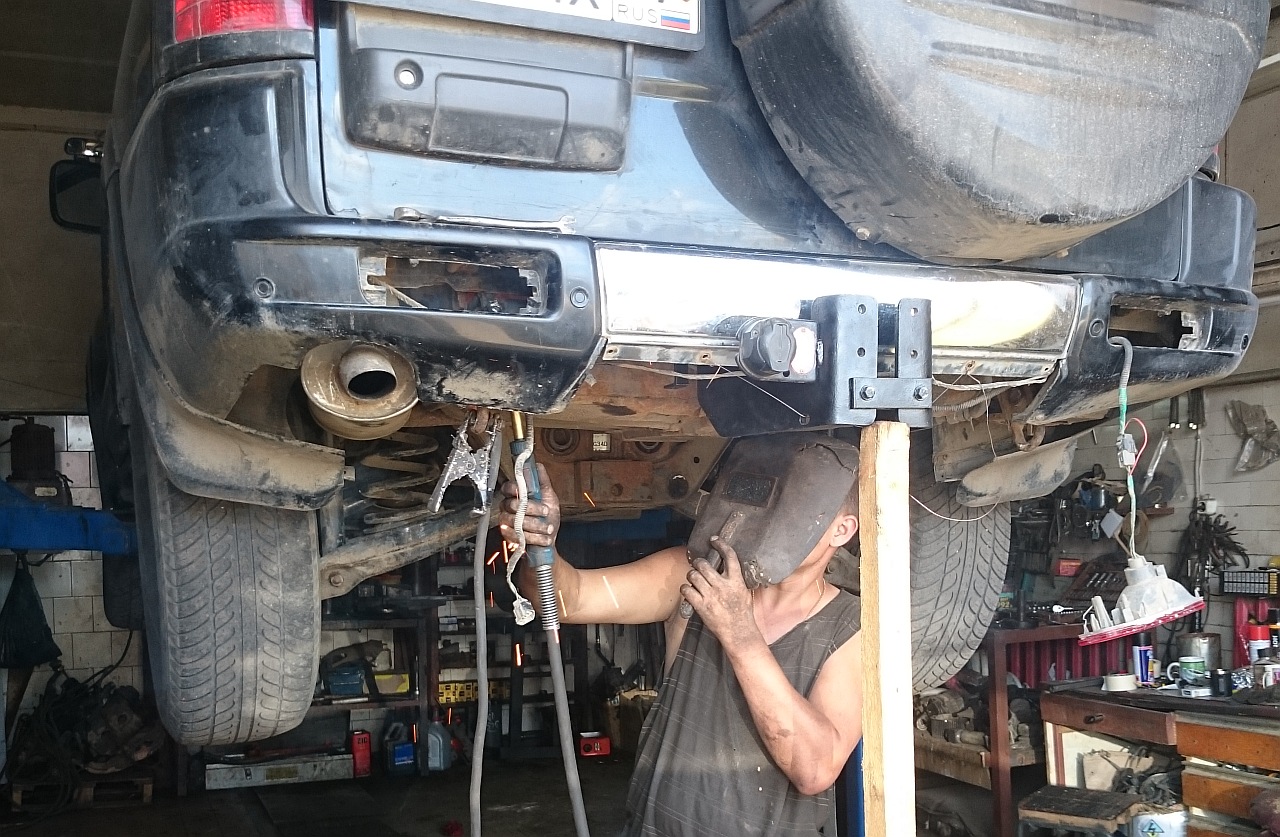

Причем, снимать ее гемор еще тот, т.к. она с каждом стороны держится 3-мя болтами. Один длинный, и чтобы его вынуть справа - надо опускать модуль заднего кондиционера.
Долго я думал... А потом просто взялись и сделали по месту.
Отпилили от фаркопа штатные квадраты по краям под болты, приложили их к проушинам, прихватили, а к ним уже сам фаркоп. И проварили основательно. Кстати, через дырки от противотуманок в бампере варить самое то! Доступ для полуавтомата отличный.
Когда привязывал проводки назад просто облил сварные места битумным полимером для антикора.
В итоге теперь и проушины есть и сам фаркоп.
Держится прочно, прыгали по нему - пофиг...
