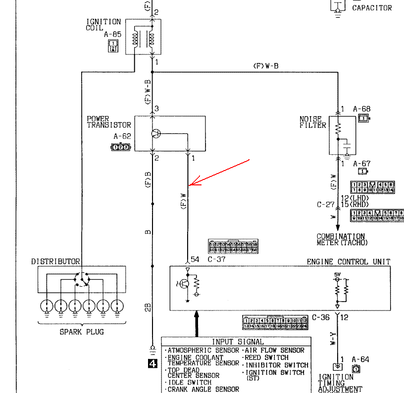

Если при скидывании разъёма с транзистора искра проскакивает, то катушка скорее всего непричём. Проверить работоспособность транзистора можно следующим образом: Проколоть иголкой помеченный на схеме белый провод и позакорачивать на массу (блоку ЭБУ ничего то этого не будет, можете не бояться). Если искра будет проскакивать, то транзистор исправен. Тогда уж смотреть эбу и датчики в трмблёре.

Проверить работоспособность транзистора можно следующим образом: Проколоть иголкой помеченный на схеме белый провод и позакорачивать на массу (блоку ЭБУ ничего то этого не будет, можете не бояться). Если искра будет проскакивать, то транзистор исправен. Тогда уж смотреть эбу и датчики в трмблёре. Проверил-и трлёре без осцилографа???скра есть.Значит катушка и транзистор отпадает.Вроде ЭБУ смотрели-тоже норма(хотя и не уверен на все 100)Остаётьсмбя трамблёр(датчики)?Проводку на предмет плохого контакта осмотрел-всё гуд.А можно как то просто проверить датчики ва
