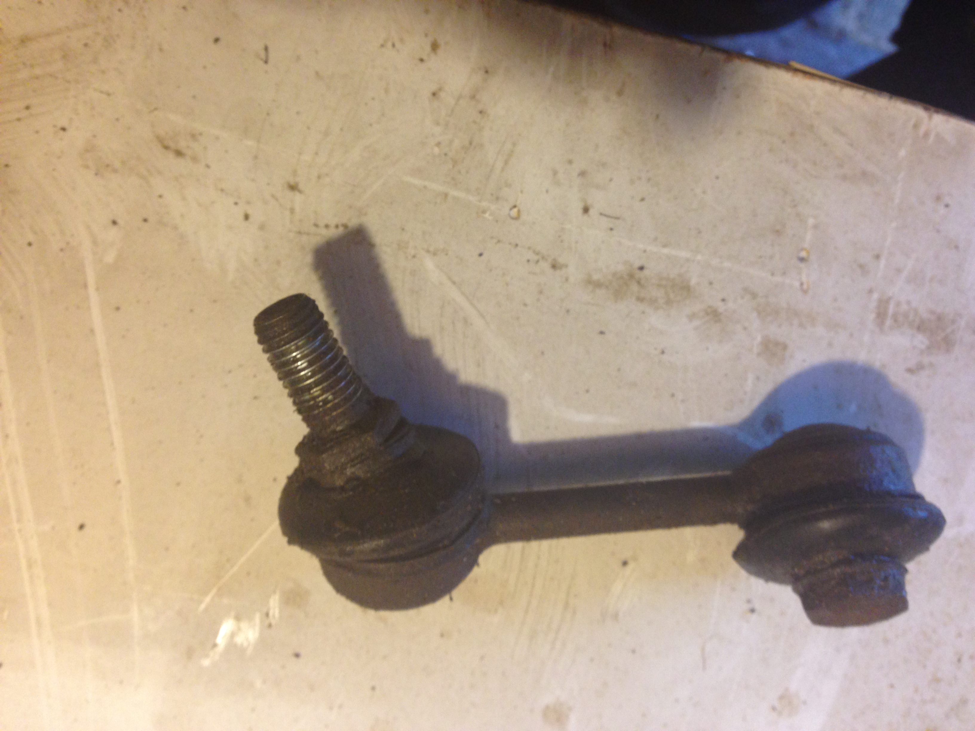

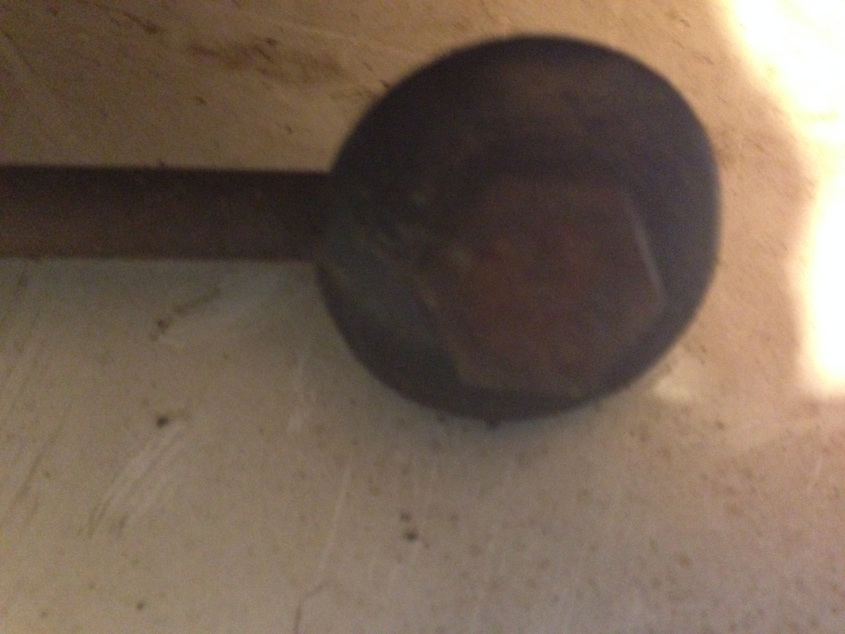

Доброго всем дня.Установил себе 8месяцев назад лифт АйронМэн :*VICTORY*: 2" .Стойки остались KYB NEW SR Special работают без претензий.Через месяц обнаружил оборванную левую стойку стабилзатора переднего.Машину брал не новую стабы не менял,это об оригинальности запчасти.Поменял обе + полеуретан втулки стаба переднего, непомню что взял .Через 1-1,5 месяца рвет правую,левая как новая.По совету друга(торгует запчастями взял Немецкие рублей за 900 за шт,типа усиленные.Поменял обе в первых числах декабря обнаружил порванную леваю :*WALL*: .Поставил которая осталась послепоследней замены. :]:-O: Хочу спросить это от того что пружыны более мощные но ведь стойкам ничего. Да и высота пружины по сравнению со штатной одинаковая .Может купить ОРИГИНАЛ их не будет рвать или как????Никто не всречал Сей проблемы???Да люблю на рыбалку да и в грязьку,езъдию бесшабашно все обочины мои если надо. Резька у меня 285/50/Р20 Купер Зенон Спереди лебедь.МОЖЕТ КТО ЧТО ПОСОВЕТУЕТ.Но зимой на 265/60/Р18 NOKIAN Hakkapeliitta7.ПРОСВЕТИТЕ ПЛИЗ :*SCRATCH*:

:*PARDON*: Видимо нагрузки на стаб при твоей эксплуатации нормальные :)
Обычно оригинал ходит очень долго. Гнутые видел не раз, а оборванных нет

Но ведь на этих машинах лазиют по грязи и ничего. Просто до установки лифта было все нормально 1.5года ездил после покупки.

Конечно с лифтом нагрузка на спу больше, особенно при диагоналке.

В качестве бреда- срани с другим Паджем визуально, правильно ли стоЯт стойки :)

на лифтованом форе у меня это было слабым местом. На лифтованом паджеро все гуд...
на форе тогда решил обрывы, подобрав линки чуть длинее оригинала, от тойоты переди от ММС галанта на зад ))
Пробуй так же решить проблемку-подбором похожих но длинее на пару-тройку см

А на паджерике стоят оригинал ?

да...
на 110тыс забрякал один линк передний, заменил на оригинал пару... черес пять тыс заменил и втулки на оригинальные...
задние все еще родные полностью
на форик ставил уже не шаровый линк а вот такой
в кратце, внутри в резине или полеуретане просто болт... что то в этом роде короче...

Вчера сравнил с машиной друга у него пробег12 тыс. Одинаково стоят стойки стаба. У меня визуально мощней сами стойки. Да и машина на 2 см выше. :*WALL*:
