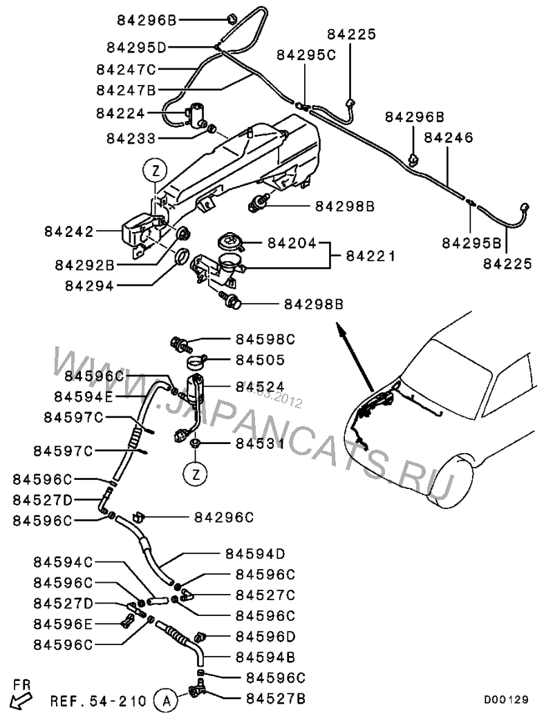

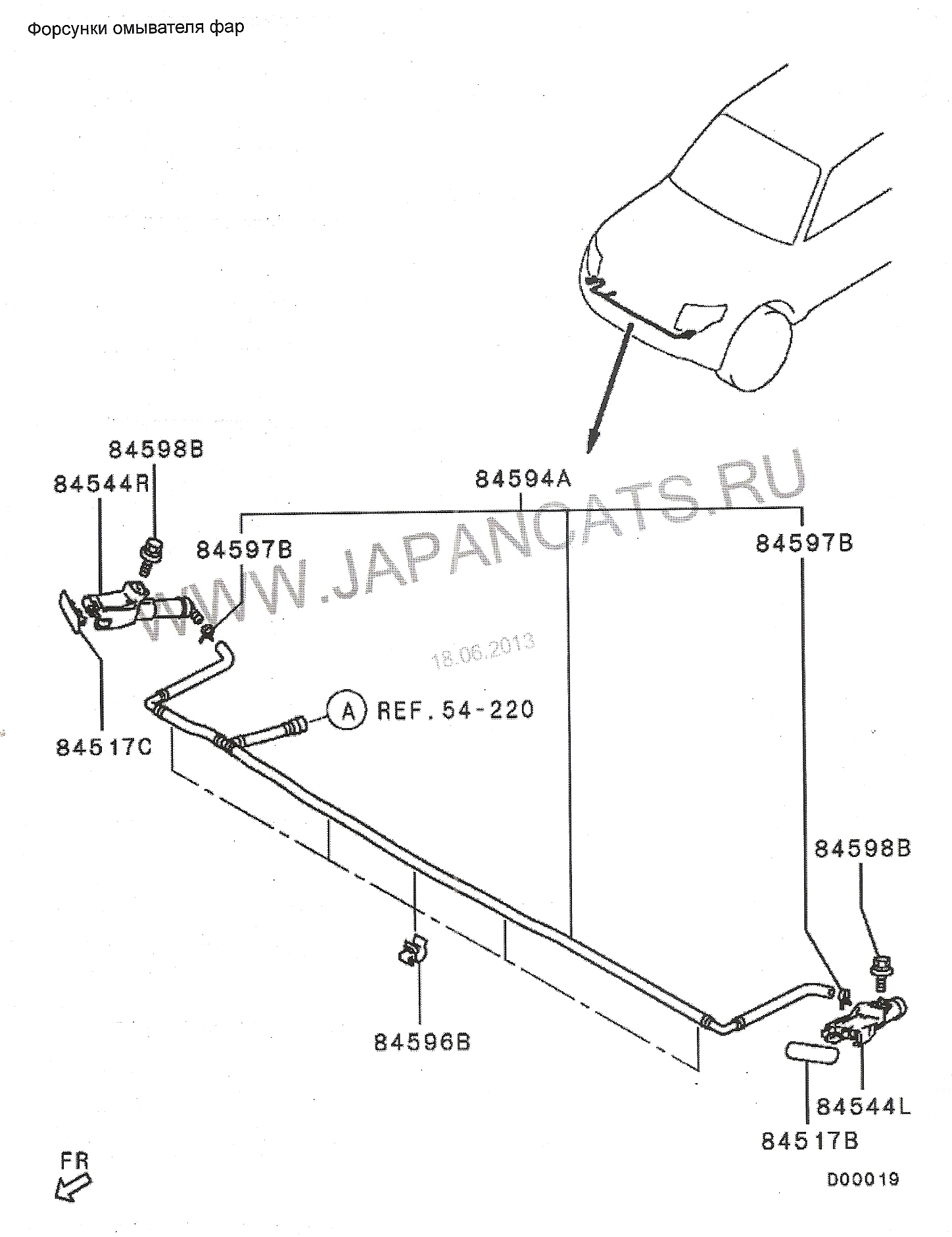

И Тельму, и Луизу писал(а):... Слышно, как жужжит моторчик, омывайкой пахнет, но, по всей видимости, льётся она куда-то внутрь. Сейчас целыми днями в разъездах и некогда разбираться, как там всё устроенно и работает....
Коли моторчик работает, то и предохранитель цел. Смотри, где подтекает/бежит омывайка там и нарушена герметичность системы, что в свою очередь не даёт моторчику поднять давление в системе, для того что бы выдвинулись омыватели из бампера.
