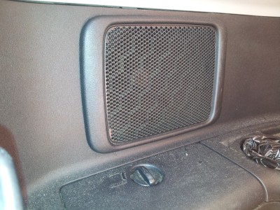

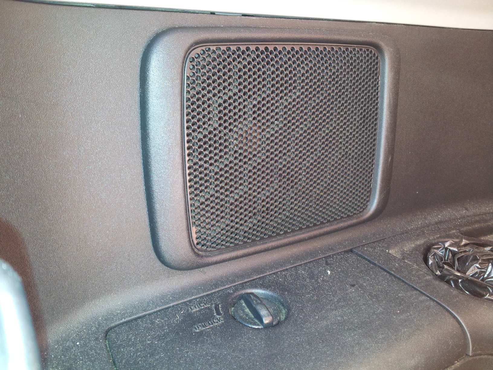

Задний динамик барахлит,как снять обшивку или может только нужно снять эту сетку которая на фотке??

Не снимешь "просто сетку" Будешь снимать всю боковину ! (да еще и от самого потолка)

Откручивай ручку и тяни верхнюю половину на себя(там на клипсах),отсоедини ремень снизу(3 ряда,2 ряда).Когда верхнюю половину снимешь, будут видны шурупы на нижне половине.Откручиваешь их и под ковриком и заднюю планку багажника(клипсы) под ней спрятан ещё шуруп и так же тянешь панель.ТЯНИ СМЕЛЕЙ,КЛИПСЫ МНОГОРАЗОВЫЕ,5 МИН. РАБОТЫ . Вот нашел по теме но есть вопрос.Что за РУЧКА которую нужно открутить и что за верхняя половина которую нужно тянуть?????? Если можно скиньте фотки .И еще у меня конец 2002 год монтеро 3 Там есть саб внутри??А то пишут разное

В монтеро саб скорее всего есть. И усилок Инфинити.
Нет ничего проще - посветить фонариком в решетку и увидеть его там.
А с теми вопросами лучше писать в обозначенную выше тему. Да и фотки там подходящие все же есть.
Да и, знаете, не та проблема разобрать кусок обшивки, чтобы так активно это обсуждать. Глаза боятся, а руки делают...
Проще самому один раз за 10 минут сделать, чем сидеть неделю просить фоток и не понимать что там к чему...
