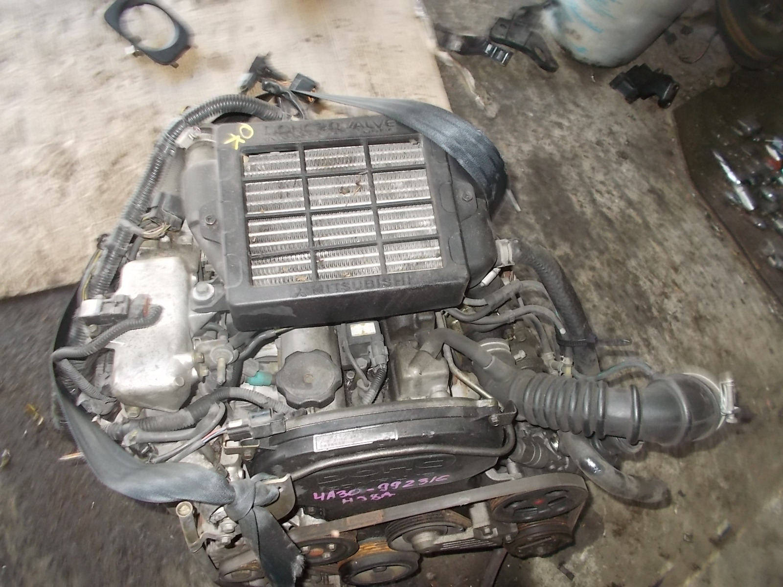

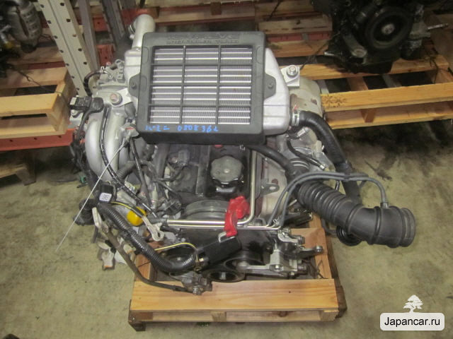

Уважаемые ММСо-воды, подскажите пожалуйста! Имею в ремонте машину, Pajero mini H58A 4a30, турбо АКПП 4 ВД. 2002 г. Ищу контрактный мотор, но моторы отличаются визуально, а все продавцы утверждают что предлагают именно нужный! Но у моего мотора трубки впускного коллектора изогнутые, и свечки вкручиваются под углом! а все предложенные моторы имеют на впуске ровные трубы стоящие друг с другом рядом и свечи вкручиваются вертикально. Всю голову сломал.
Сначала я был уверен что те что предлогают они от 56 кузова, но полазив в интернете, увидел что у 58 кузова тоже встречается такой двс, вставляю картинки 2ух ДВС. Помогите пожалуйста разораться.
верхний, такой же как у меня

Сам я так понимаю, что у меня одновальный турбовый мотор, а те что предлагают двух вальные, но получается что на 58 кузове есть двух валки и одновалки турбовые?

Верхнее фото 16 клапанный с одним распредвалом. Ставился на мини первых и последних годов выпуска.
Нижнее фото 20 клапанный с двумя распредвалами. Появлялся на мини 98 - 02 годов (года не точно).
Тот и другой бывает и турбо и атмосферный. Одновальный и двухвальный двигатель
по компьютеру управления НЕСОВМЕСТИМ.
